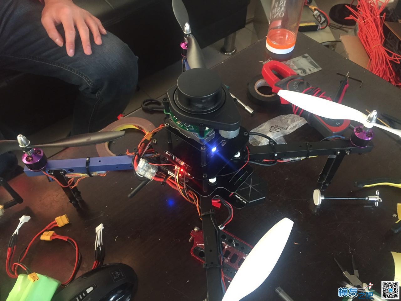

          Ardupilot3.4开始陆续添加了通过超声波雷达、红外雷达等测距仪实现的简单壁障功能。最近手头正好有一个国内某公司的360度红外测距雷达,一时兴起把他和pix连到一起,修改了部分pixhawk代码,实现了简单的360度壁障。                            PIXHAWK+红外雷达实现360度壁障【视频已补发】 遥控器,GPS,避障什么意思,被关上的障壁,厚障壁是什么 作者:xttyyy 653
         这是红外扫描时测距仪的原理图,探测器部分大概以每秒3到5圈的速度旋转,不断收集各角度的距离值,其量程从20cm到50米。

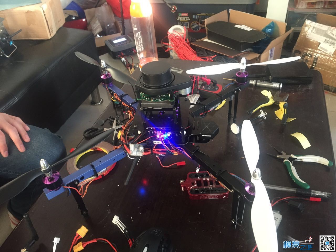

         将这个测距仪安装到了飞行器的最顶端:
               PIXHAWK+红外雷达实现360度壁障【视频已补发】 遥控器,GPS,避障什么意思,被关上的障壁,厚障壁是什么 作者:xttyyy 8001
              为了保证gps和罗盘不受干扰,通过支架支撑,支杆一定程度会影响测距仪在某个角度的测量,最后我通过修改代码尽量降低了这种影响。
             具体壁障算法就是不断地扫描每个角度的距离,小于一个设定值后,则想办法阻止飞行器向该方向的移动。
             下面是一些测试视频。可以看到,当飞机飞到墙4米距离后,不论遥控器如何操作,都无法继续靠近。
