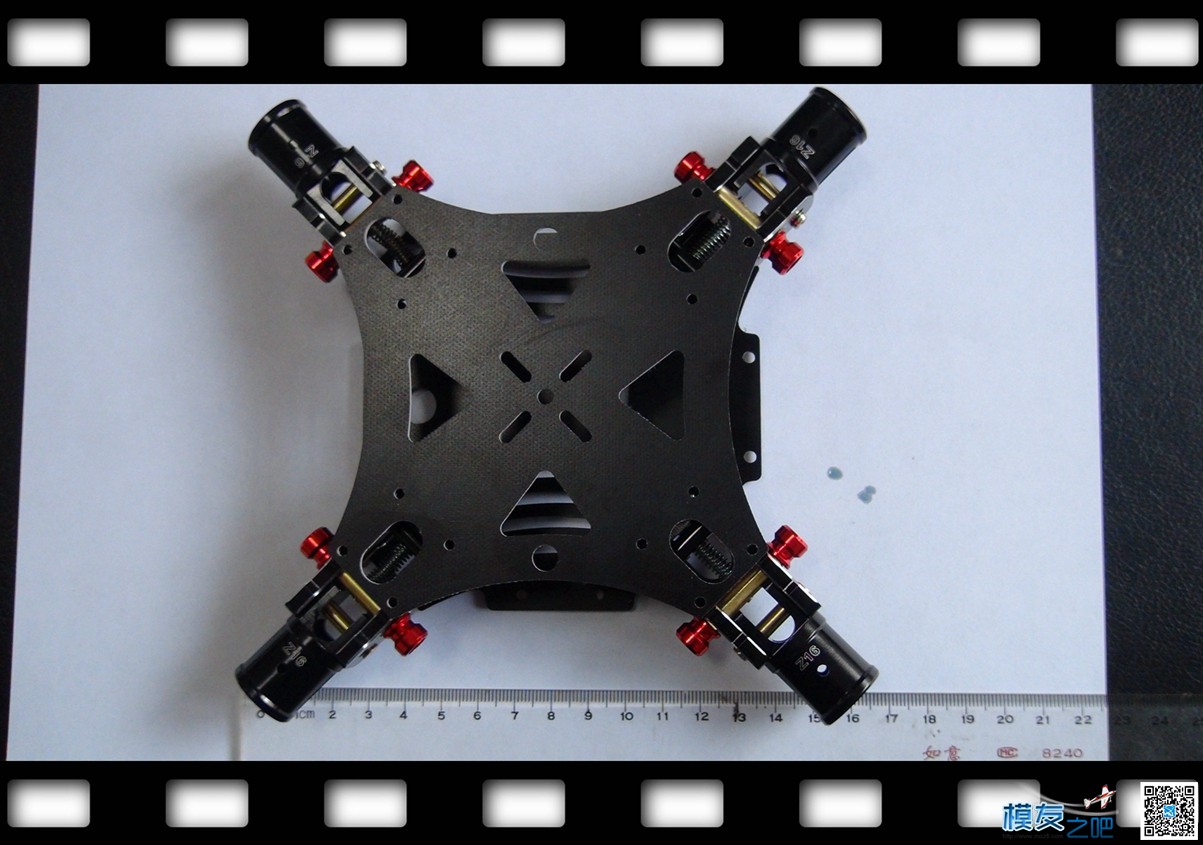

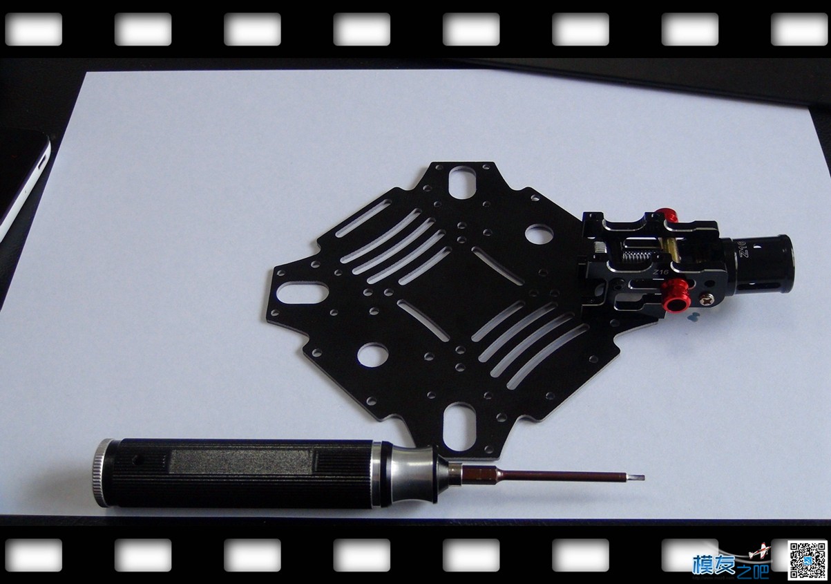

闷了几天,学习solidworks画图,因为有3D打印机,不得不学3D画图软件,一举多得,平面图也一起学画了!按照Z16折叠件的尺寸画中心版,长宽110,巴掌大小
天冷猫冬干点啥?做个小伞折等待春暖花开再飞吧!(多... 穿越机,电池,飞控,电调,电机 作者:wcdsxm 8671
天冷猫冬干点啥?做个小伞折等待春暖花开再飞吧!(多... 穿越机,电池,飞控,电调,电机 作者:wcdsxm 8312
接下来是等待,上万能的x宝找了个店铺切板子,几十块钱玻纤1.5mm解决
天冷猫冬干点啥?做个小伞折等待春暖花开再飞吧!(多... 穿越机,电池,飞控,电调,电机 作者:wcdsxm 4370
天冷猫冬干点啥?做个小伞折等待春暖花开再飞吧!(多... 穿越机,电池,飞控,电调,电机 作者:wcdsxm 3561
切割精度的还是很标准的。

天冷猫冬干点啥?做个小伞折等待春暖花开再飞吧!(多... 穿越机,电池,飞控,电调,电机 作者:wcdsxm 4550
电机做假组一下看看效果
天冷猫冬干点啥?做个小伞折等待春暖花开再飞吧!(多... 穿越机,电池,飞控,电调,电机 作者:wcdsxm 5610

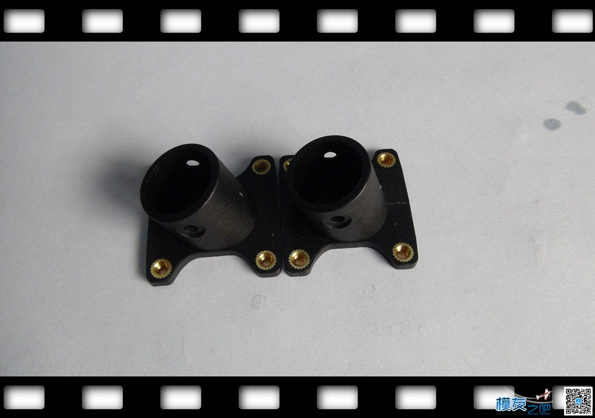

天冷猫冬干点啥?做个小伞折等待春暖花开再飞吧!(多... 穿越机,电池,飞控,电调,电机 作者:wcdsxm 4035

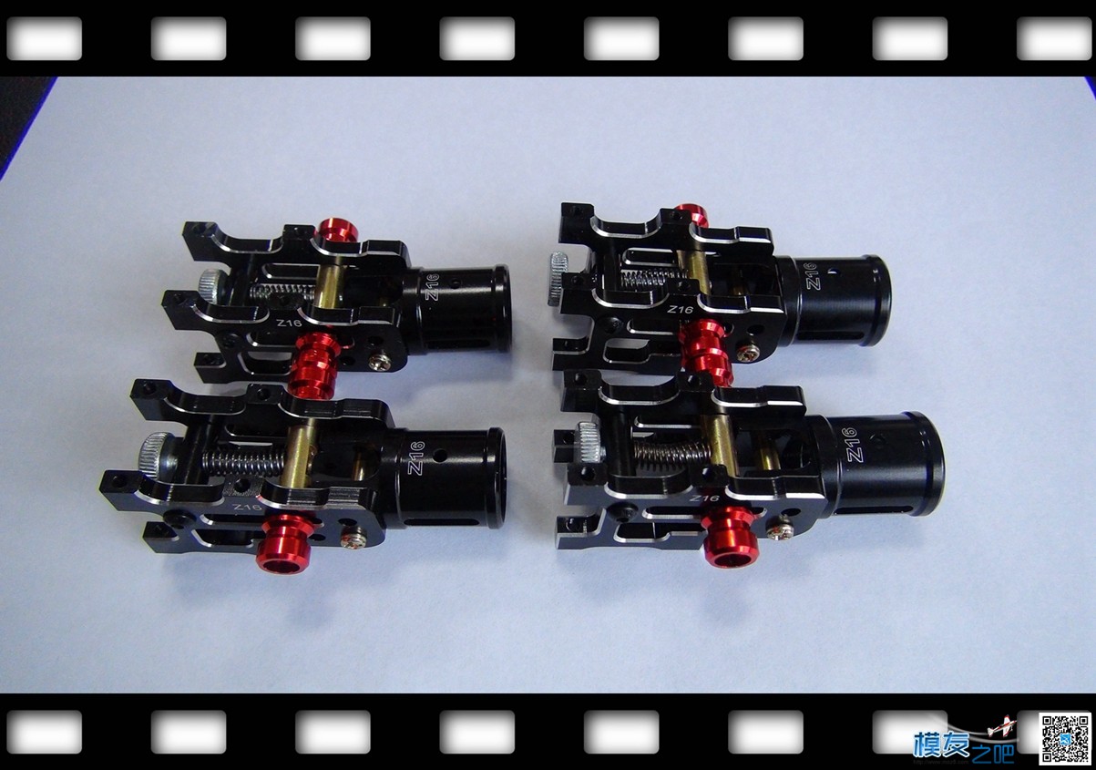

Z16的折叠件
天冷猫冬干点啥?做个小伞折等待春暖花开再飞吧!(多... 穿越机,电池,飞控,电调,电机 作者:wcdsxm 2653
天冷猫冬干点啥?做个小伞折等待春暖花开再飞吧!(多... 穿越机,电池,飞控,电调,电机 作者:wcdsxm 6129
四个放一起,还是有分量的,对于我这个小伞折是硬伤啊,但是我不追求极致轻盈,要追求轻就不选Z16金属折叠件了

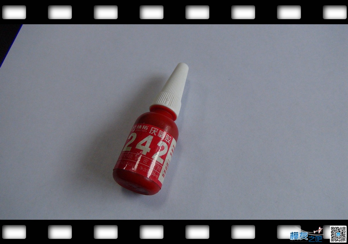

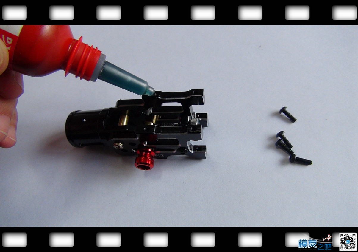

拿出我压箱底的螺丝胶,管他过不过期,图个心里安稳
天冷猫冬干点啥?做个小伞折等待春暖花开再飞吧!(多... 穿越机,电池,飞控,电调,电机 作者:wcdsxm 2391
上胶水伺候

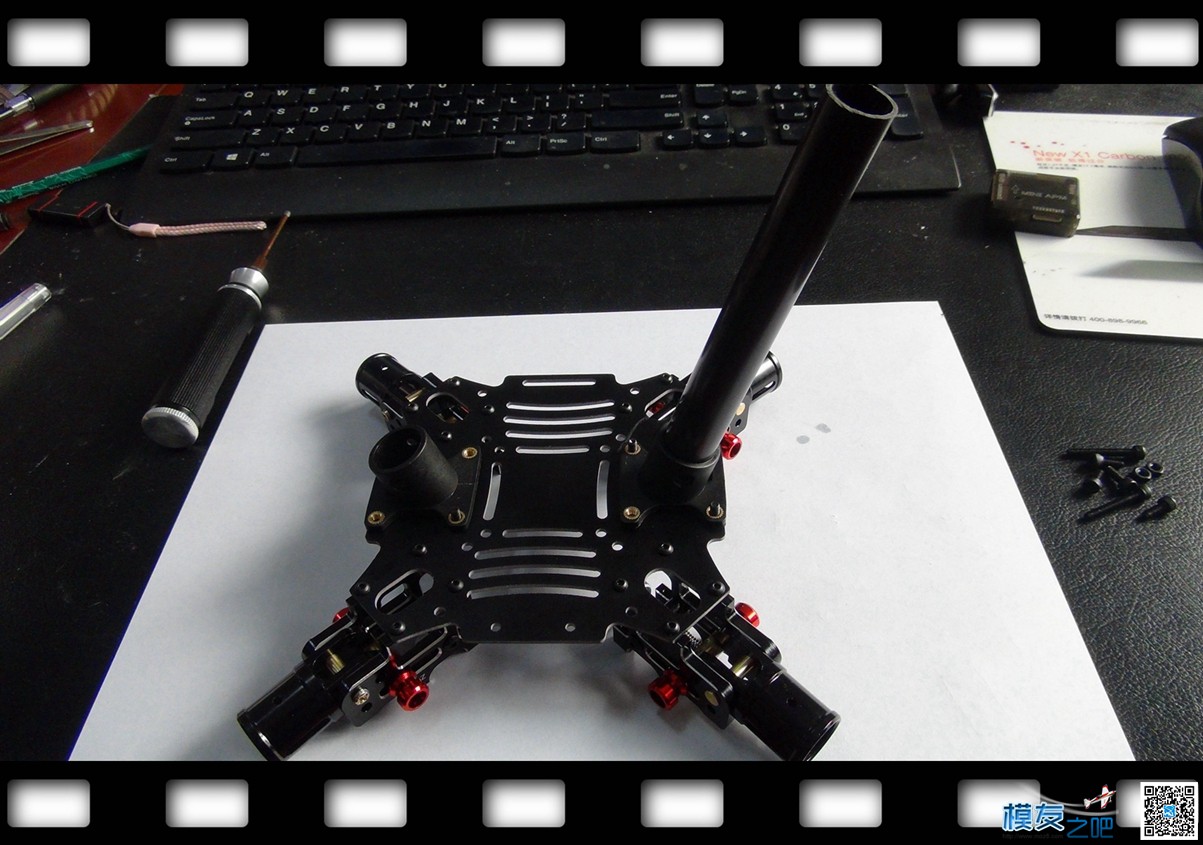

脚架固定座
天冷猫冬干点啥?做个小伞折等待春暖花开再飞吧!(多... 穿越机,电池,飞控,电调,电机 作者:wcdsxm 8018
16mm的碳管,不是什么3K一类的,但是可以肯定是碳管,因为导电。
天冷猫冬干点啥?做个小伞折等待春暖花开再飞吧!(多... 穿越机,电池,飞控,电调,电机 作者:wcdsxm 4732
找根短管插上看看效果
天冷猫冬干点啥?做个小伞折等待春暖花开再飞吧!(多... 穿越机,电池,飞控,电调,电机 作者:wcdsxm 2781

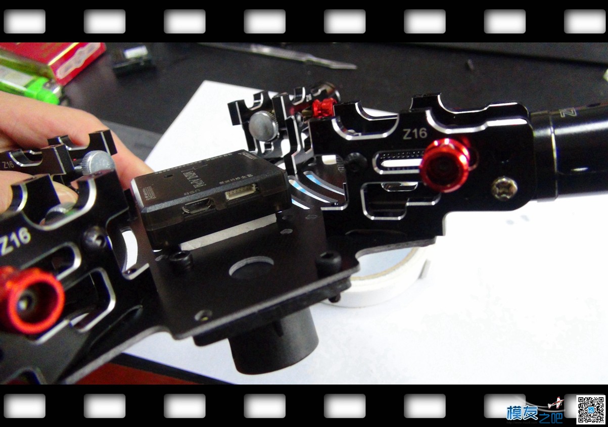

飞控当时画图的时候没想好用什么,后来才买的的mini apm
天冷猫冬干点啥?做个小伞折等待春暖花开再飞吧!(多... 穿越机,电池,飞控,电调,电机 作者:wcdsxm 9315
天冷猫冬干点啥?做个小伞折等待春暖花开再飞吧!(多... 穿越机,电池,飞控,电调,电机 作者:wcdsxm 2334
当时画图没打算用mini apm,所以减震座的安装孔没按照mini apm画,只好上3mm泡棉胶带了

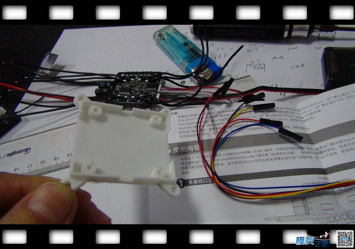

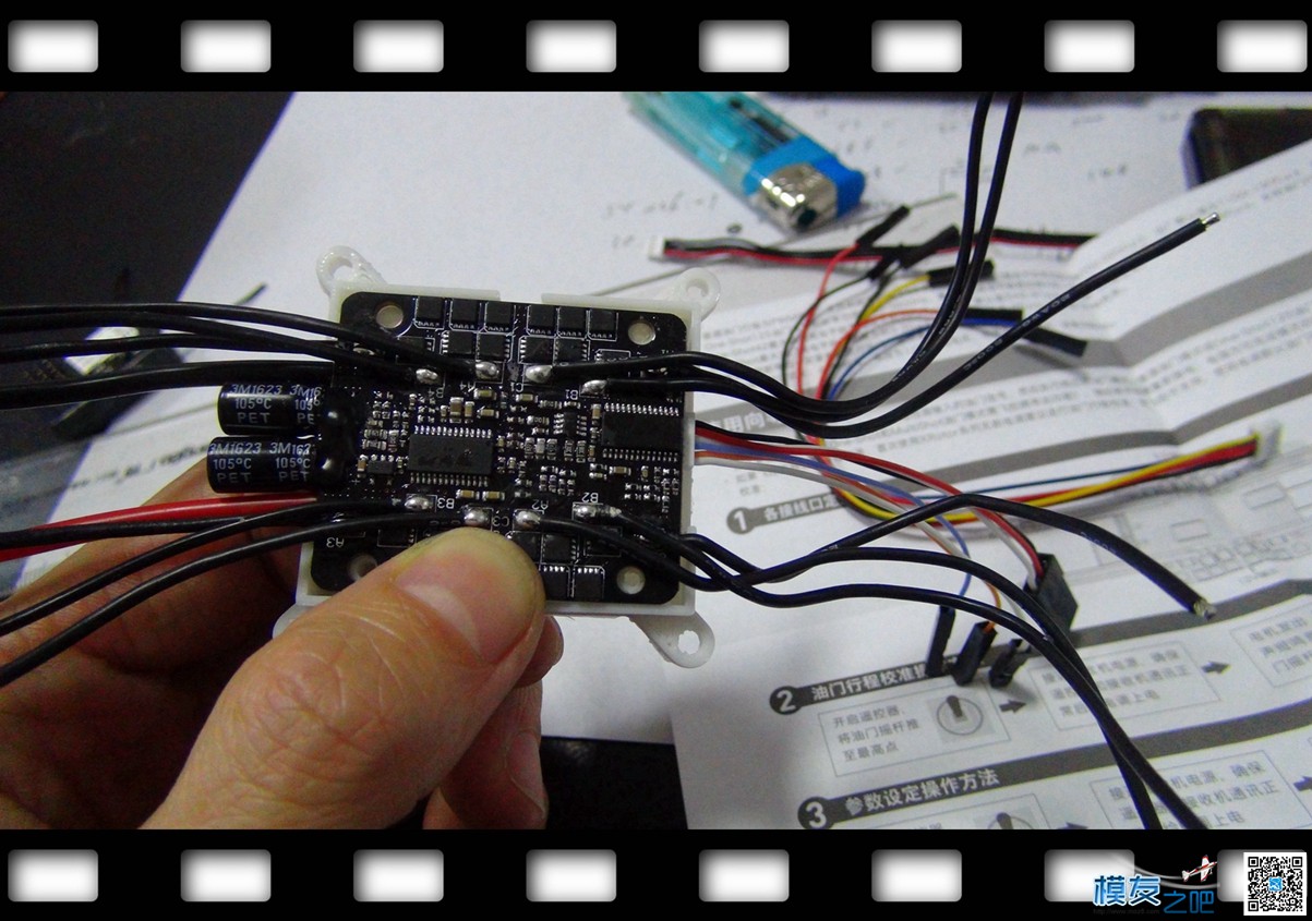

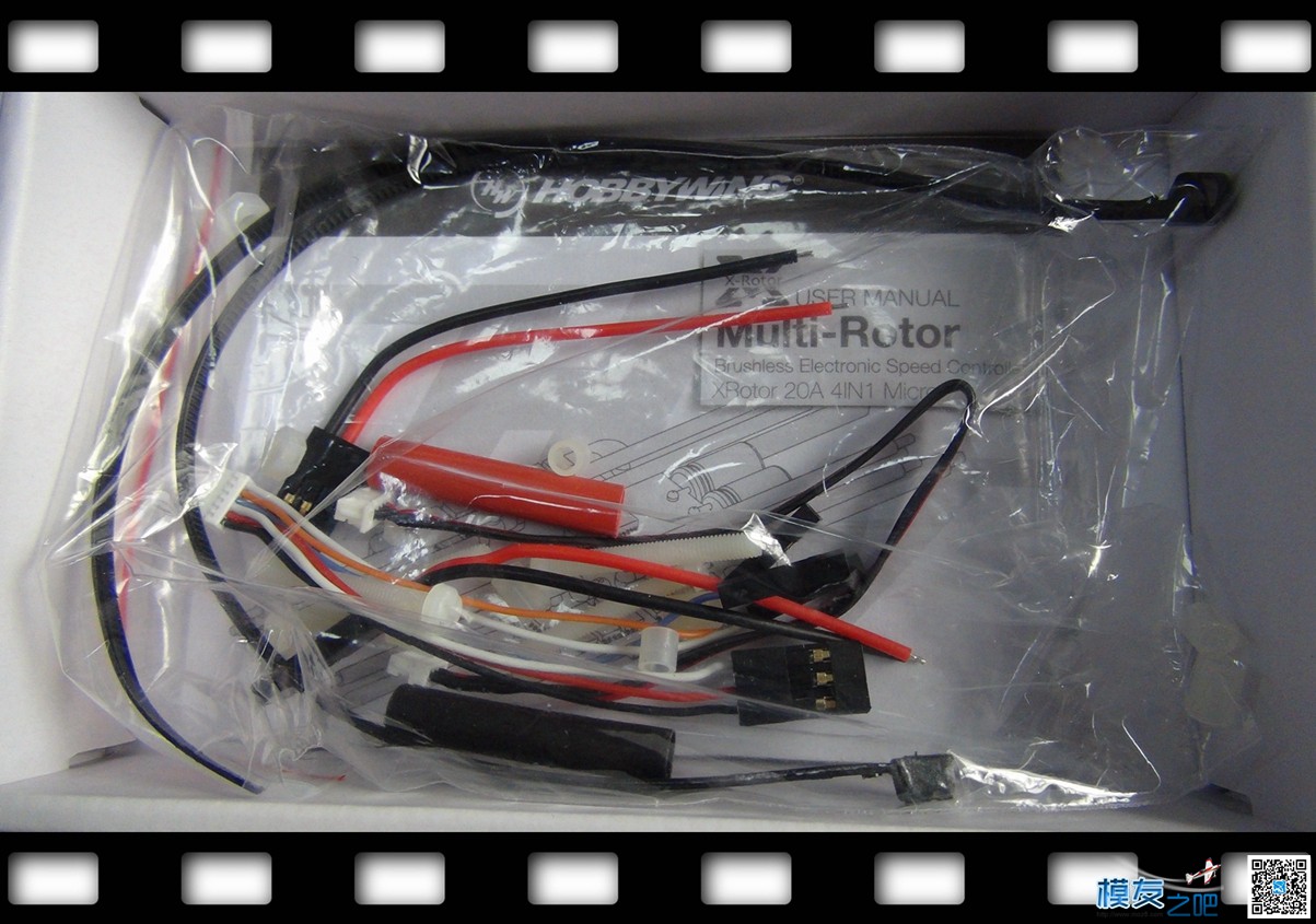

好盈四合一电调到手了,20A,有5.3v 12v bec输出,而且还带电压电流检测端口,厂家说明是比照apm设计的电压电流检测标准,正好配合apm用,省电源模块了
天冷猫冬干点啥?做个小伞折等待春暖花开再飞吧!(多... 穿越机,电池,飞控,电调,电机 作者:wcdsxm 351
包装还是很讲究的,钱也够“讲究”
天冷猫冬干点啥?做个小伞折等待春暖花开再飞吧!(多... 穿越机,电池,飞控,电调,电机 作者:wcdsxm 3257
天冷猫冬干点啥?做个小伞折等待春暖花开再飞吧!(多... 穿越机,电池,飞控,电调,电机 作者:wcdsxm 7274
天冷猫冬干点啥?做个小伞折等待春暖花开再飞吧!(多... 穿越机,电池,飞控,电调,电机 作者:wcdsxm 7112
附带的接线配件,扎带,隔离柱
天冷猫冬干点啥?做个小伞折等待春暖花开再飞吧!(多... 穿越机,电池,飞控,电调,电机 作者:wcdsxm 4347
天冷猫冬干点啥?做个小伞折等待春暖花开再飞吧!(多... 穿越机,电池,飞控,电调,电机 作者:wcdsxm 3194
电调的安装孔距是30.5mm,属于穿越机电调,和F3一类的飞控安装孔距相吻合
天冷猫冬干点啥?做个小伞折等待春暖花开再飞吧!(多... 穿越机,电池,飞控,电调,电机 作者:wcdsxm 3133

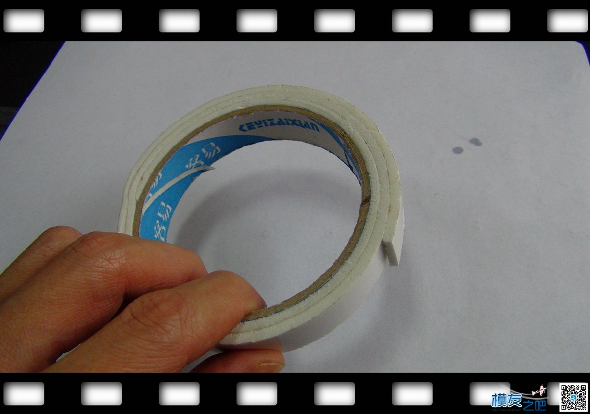

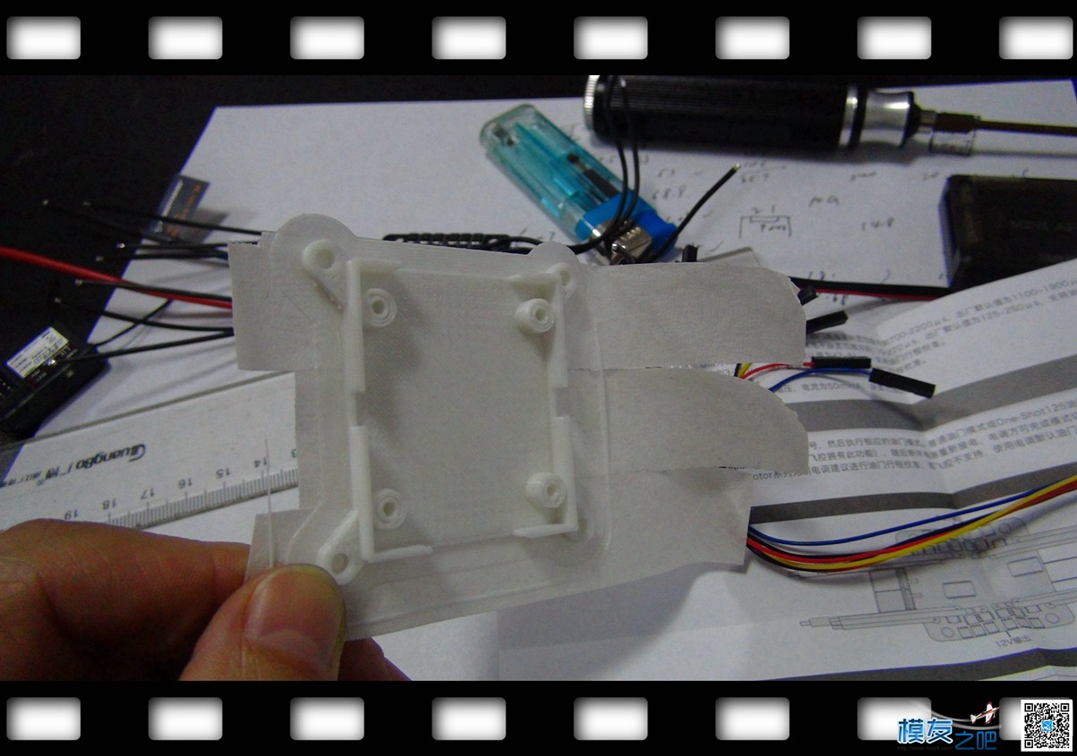

我买的因为便宜,没有外壳,自己画个安装外壳吧
天冷猫冬干点啥?做个小伞折等待春暖花开再飞吧!(多... 穿越机,电池,飞控,电调,电机 作者:wcdsxm 9485
上打印机打印,加了裙边,要不容易翘边
天冷猫冬干点啥?做个小伞折等待春暖花开再飞吧!(多... 穿越机,电池,飞控,电调,电机 作者:wcdsxm 8687
天冷猫冬干点啥?做个小伞折等待春暖花开再飞吧!(多... 穿越机,电池,飞控,电调,电机 作者:wcdsxm 614
尺寸正好

安装到中心版下板底部,另一半没用全封闭,都是功率管,方便散热,美观度就差了点
天冷猫冬干点啥?做个小伞折等待春暖花开再飞吧!(多... 穿越机,电池,飞控,电调,电机 作者:wcdsxm 3334

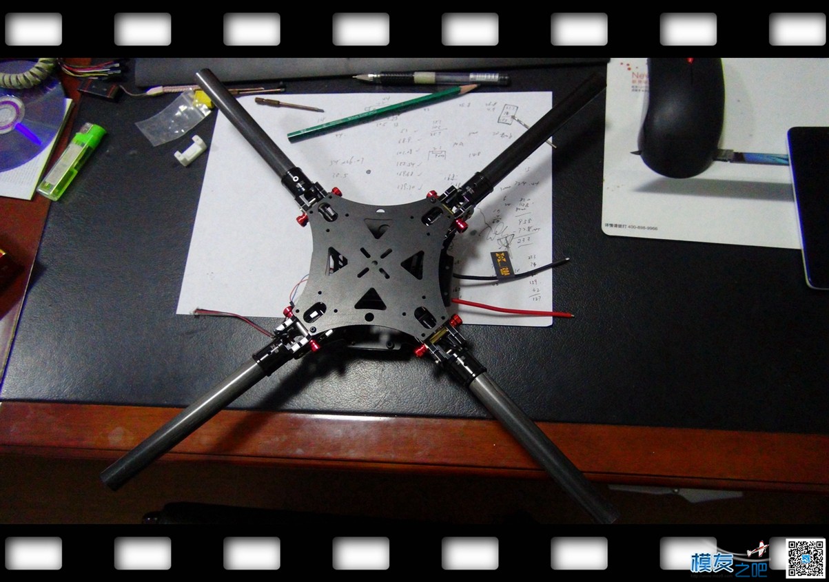

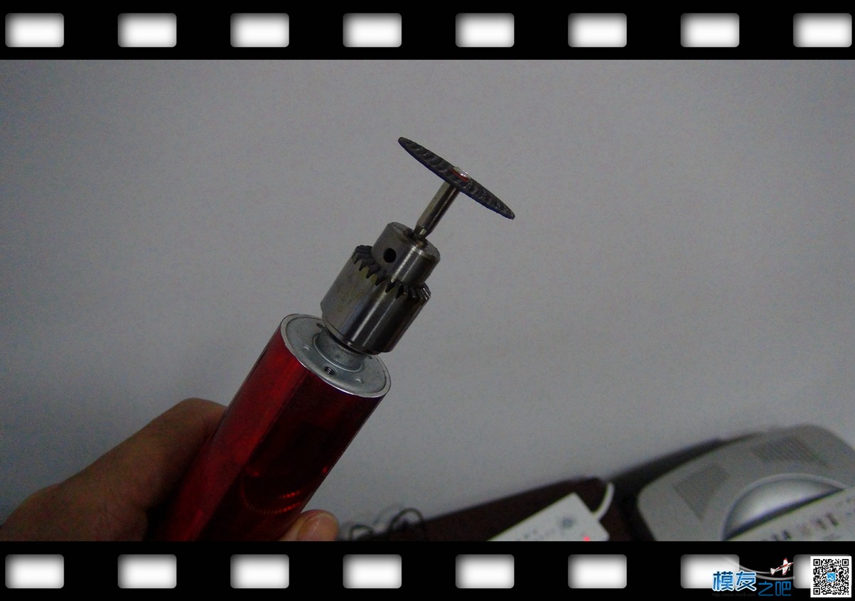

拿出切割神器,手持小电摩,调速的,切碳管
天冷猫冬干点啥?做个小伞折等待春暖花开再飞吧!(多... 穿越机,电池,飞控,电调,电机 作者:wcdsxm 1847

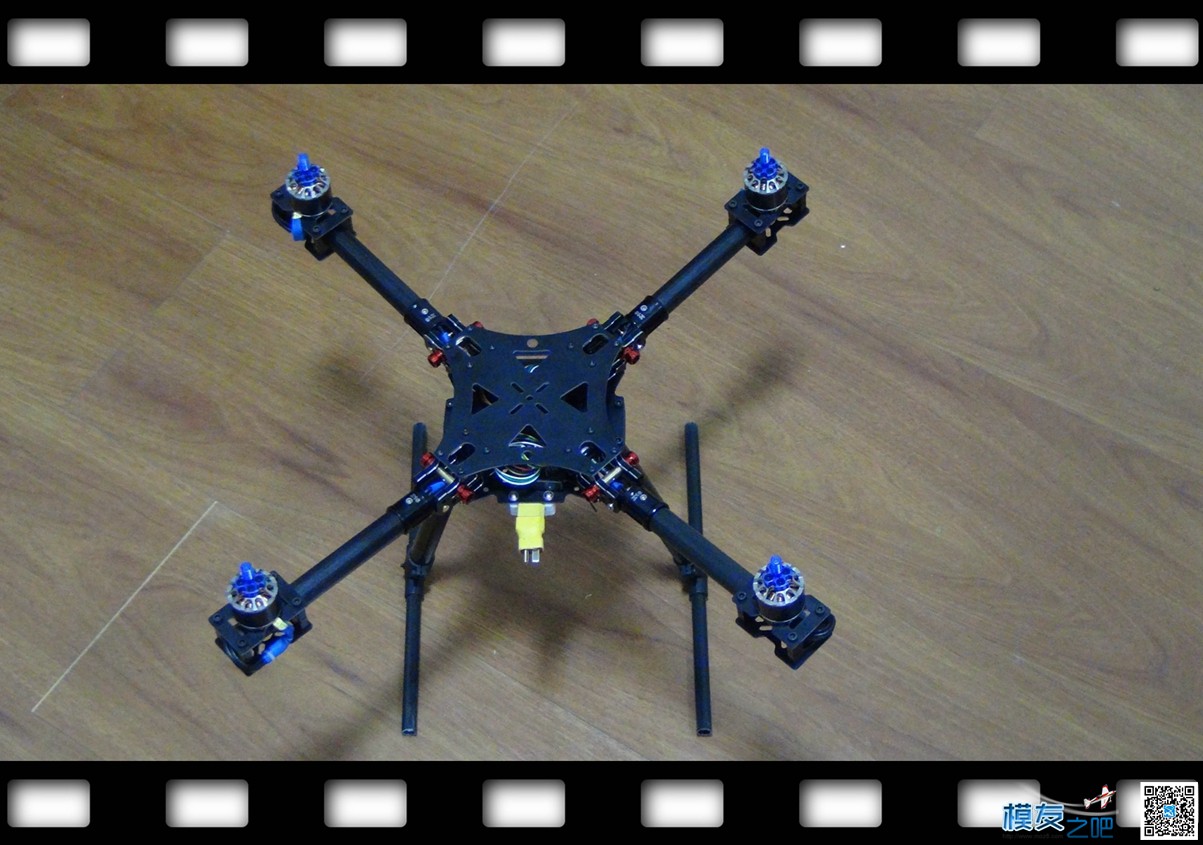

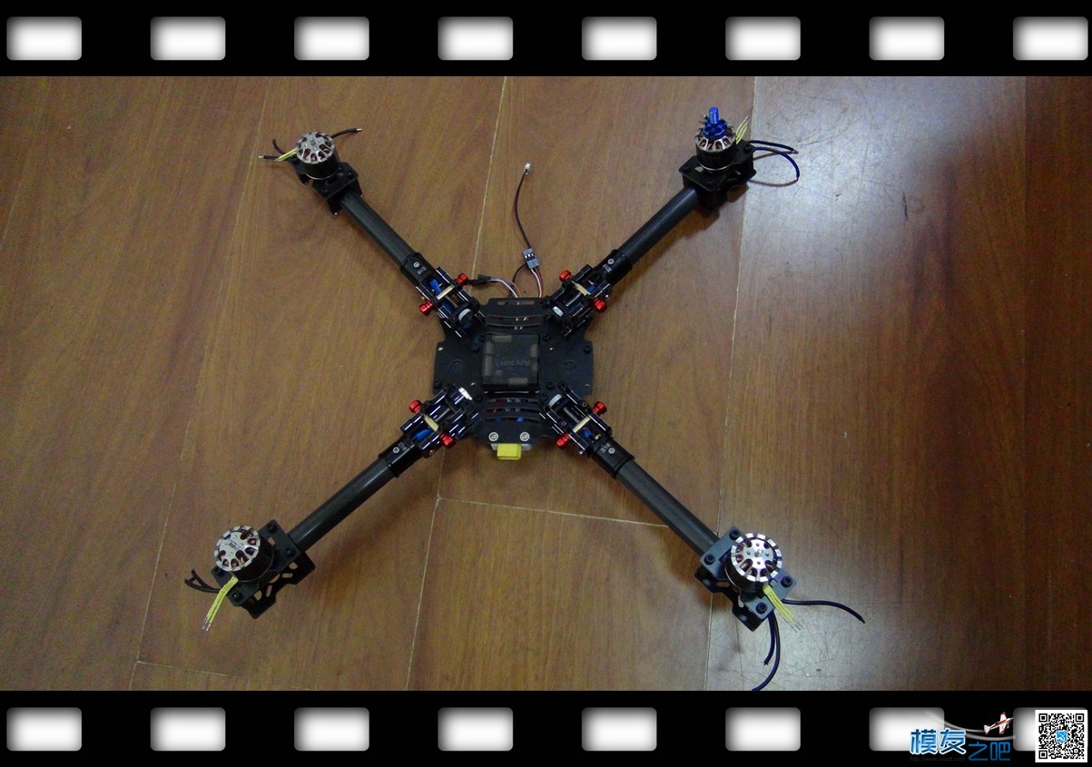

把机臂装上看看有样子了吧!!!
天冷猫冬干点啥?做个小伞折等待春暖花开再飞吧!(多... 穿越机,电池,飞控,电调,电机 作者:wcdsxm 5886
天冷猫冬干点啥?做个小伞折等待春暖花开再飞吧!(多... 穿越机,电池,飞控,电调,电机 作者:wcdsxm 740
天冷猫冬干点啥?做个小伞折等待春暖花开再飞吧!(多... 穿越机,电池,飞控,电调,电机 作者:wcdsxm 6308
天冷猫冬干点啥?做个小伞折等待春暖花开再飞吧!(多... 穿越机,电池,飞控,电调,电机 作者:wcdsxm 3325

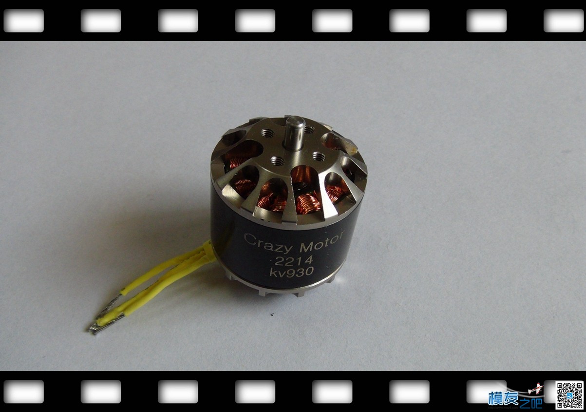

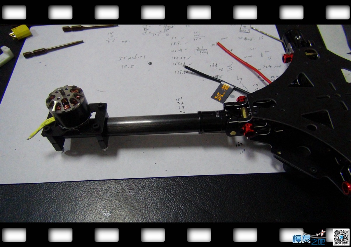

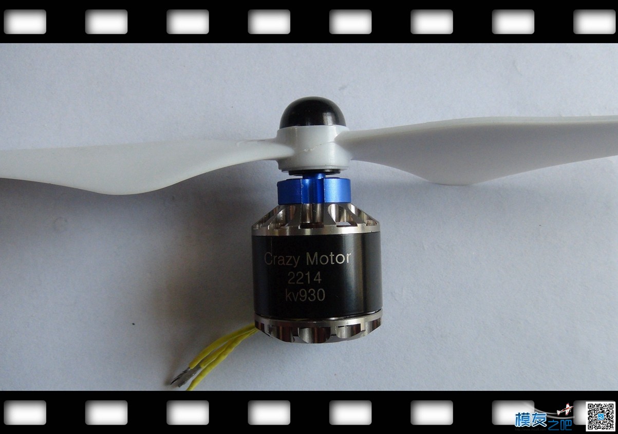

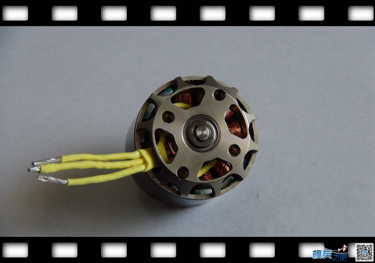

疯狂2214电机到手,赶紧拆开查看一番
天冷猫冬干点啥?做个小伞折等待春暖花开再飞吧!(多... 穿越机,电池,飞控,电调,电机 作者:wcdsxm 6147
自锁桨的桨座,因为买的山寨精灵用的9寸自锁桨,所以用这种桨座了,以后有钱了直接上碳桨带压片那种的
天冷猫冬干点啥?做个小伞折等待春暖花开再飞吧!(多... 穿越机,电池,飞控,电调,电机 作者:wcdsxm 7207
天冷猫冬干点啥?做个小伞折等待春暖花开再飞吧!(多... 穿越机,电池,飞控,电调,电机 作者:wcdsxm 8826
天冷猫冬干点啥?做个小伞折等待春暖花开再飞吧!(多... 穿越机,电池,飞控,电调,电机 作者:wcdsxm 8214
电机还不错,只不过出线没有转接硅胶线,有点硬
天冷猫冬干点啥?做个小伞折等待春暖花开再飞吧!(多... 穿越机,电池,飞控,电调,电机 作者:wcdsxm 7006
天冷猫冬干点啥?做个小伞折等待春暖花开再飞吧!(多... 穿越机,电池,飞控,电调,电机 作者:wcdsxm 3141
天冷猫冬干点啥?做个小伞折等待春暖花开再飞吧!(多... 穿越机,电池,飞控,电调,电机 作者:wcdsxm 6457
天冷猫冬干点啥?做个小伞折等待春暖花开再飞吧!(多... 穿越机,电池,飞控,电调,电机 作者:wcdsxm 5089
装上一个电机看看什么货色
天冷猫冬干点啥?做个小伞折等待春暖花开再飞吧!(多... 穿越机,电池,飞控,电调,电机 作者:wcdsxm 8851

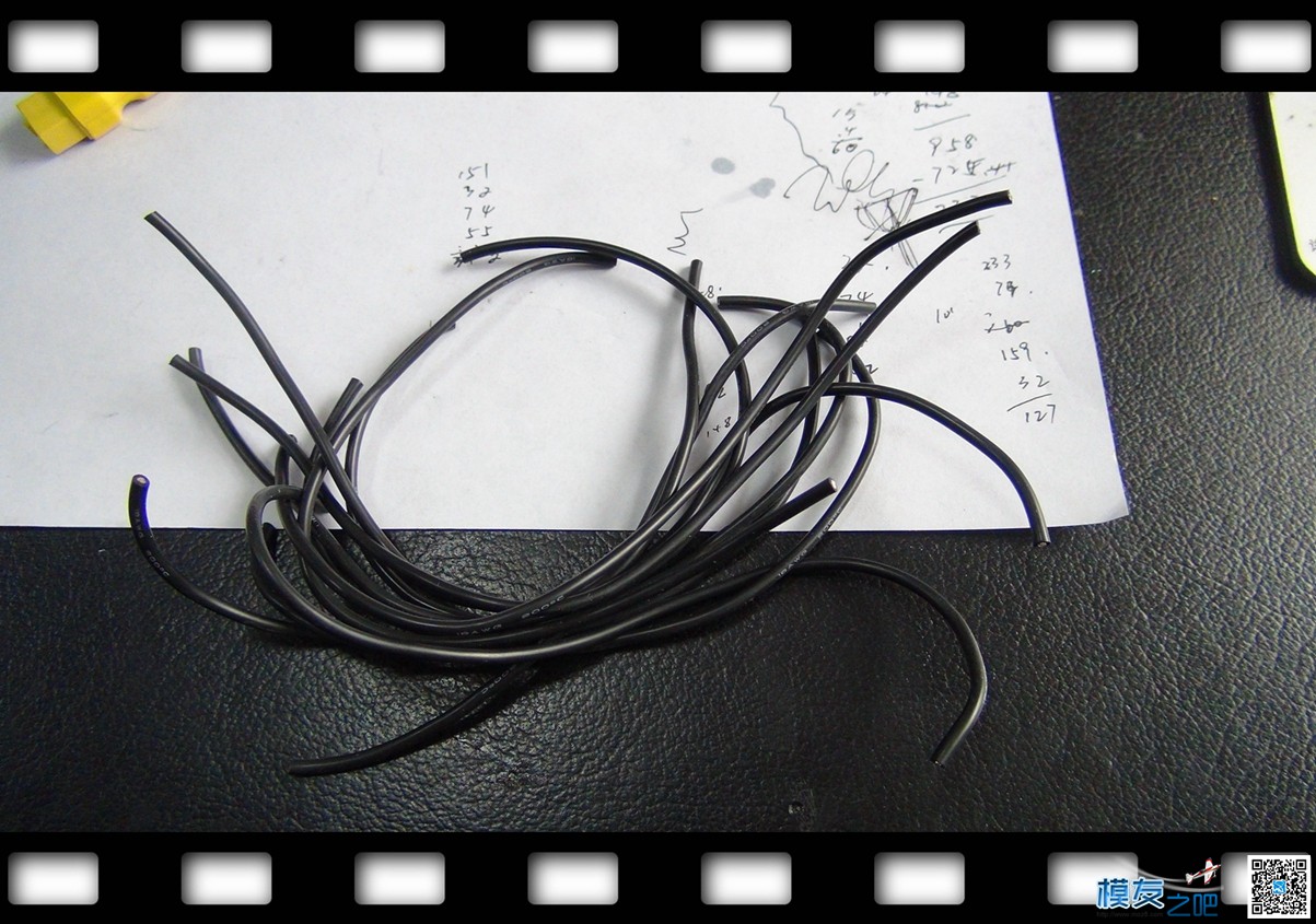

量好尺寸,剪几段电机延长线
天冷猫冬干点啥?做个小伞折等待春暖花开再飞吧!(多... 穿越机,电池,飞控,电调,电机 作者:wcdsxm 834

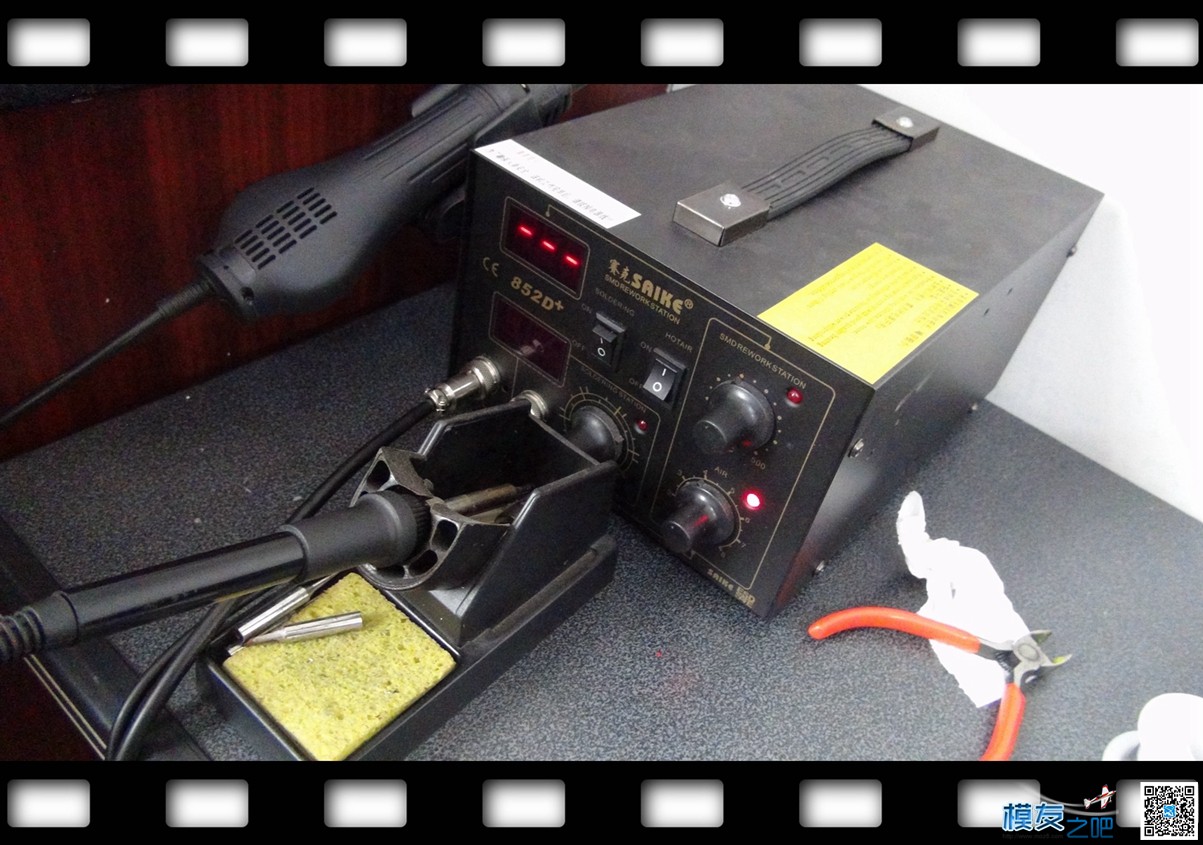

小弟的焊台,烙铁和风枪二合一的,便宜货,但是还算好用

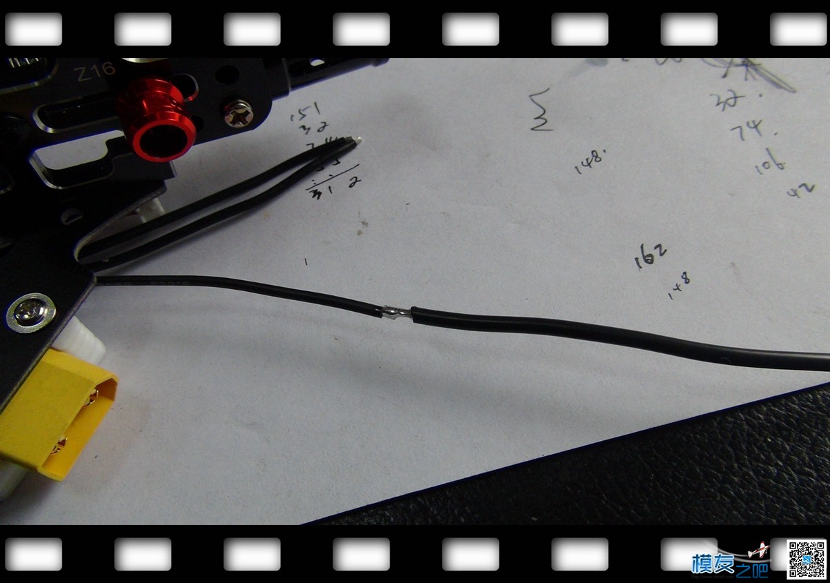

天冷猫冬干点啥?做个小伞折等待春暖花开再飞吧!(多... 穿越机,电池,飞控,电调,电机 作者:wcdsxm 9602
焊接延长线,焊工一般,自我感觉接头还算饱满
天冷猫冬干点啥?做个小伞折等待春暖花开再飞吧!(多... 穿越机,电池,飞控,电调,电机 作者:wcdsxm 3174
天冷猫冬干点啥?做个小伞折等待春暖花开再飞吧!(多... 穿越机,电池,飞控,电调,电机 作者:wcdsxm 1889

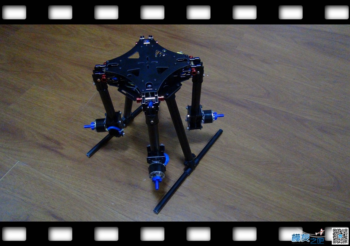

摆地上看看有点模样了

总算焊完了,因为好盈乐天四合一电调支持遥控器设置电机转向,所以不需要担心电机方向问题,直接焊上就行
天冷猫冬干点啥?做个小伞折等待春暖花开再飞吧!(多... 穿越机,电池,飞控,电调,电机 作者:wcdsxm 797
看看电调说明书,连接信号线与飞控对应,该死的mini apm逆天的接口,竟然是1.0间距的,啥都不通用,人家好盈的电调虽然接口是1.0,但是另一头改成1.25的了。

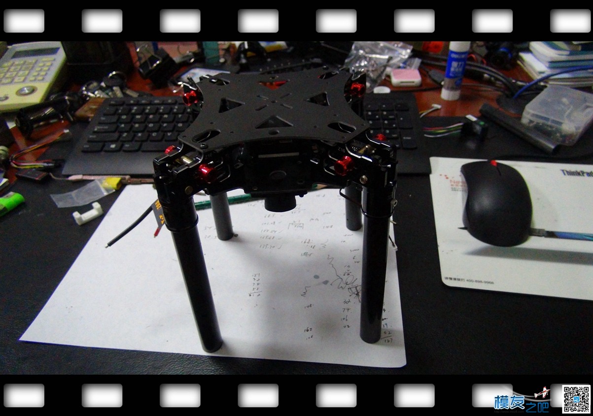

把脚架也装上,上机调试飞控,全部完成,等待试飞,
天冷猫冬干点啥?做个小伞折等待春暖花开再飞吧!(多... 穿越机,电池,飞控,电调,电机 作者:wcdsxm 6853
天冷猫冬干点啥?做个小伞折等待春暖花开再飞吧!(多... 穿越机,电池,飞控,电调,电机 作者:wcdsxm 7570
天冷猫冬干点啥?做个小伞折等待春暖花开再飞吧!(多... 穿越机,电池,飞控,电调,电机 作者:wcdsxm 1994
华坑D10,配的rx601小接收
天冷猫冬干点啥?做个小伞折等待春暖花开再飞吧!(多... 穿越机,电池,飞控,电调,电机 作者:wcdsxm 3772
天冷猫冬干点啥?做个小伞折等待春暖花开再飞吧!(多... 穿越机,电池,飞控,电调,电机 作者:wcdsxm 42
天冷猫冬干点啥?做个小伞折等待春暖花开再飞吧!(多... 穿越机,电池,飞控,电调,电机 作者:wcdsxm 8122
总算完成了,真累啊,桌子乱糟糟。还有个电池下挂板没装,手里没有合适的隔离柱了,等有机会买回来装上就可以了,GPS支架已经买了,但是没装上,我的gps不带罗盘,apm内置的罗盘被我隔断了,等带罗盘的gps买回来在装,内置罗盘不放心啊。
----------------------------------------------------分割线----------------------------------------------------------------
至此,机架基本全部制作完成,我就这水平,大神勿喷,我只是喜欢这个伞折结构,至于重量上肯定没有优势,初衷设计主要是便携一些,等有时间上试飞视频,外边太冷了,拿不出手啊!多谢各位赏光观看。机架制作全部原创,应该不涉及侵权!!!有人需要我可以给图纸。最后,发帖好累!!!

小架子不错。
有一点提示一下,这个四合一电调是带刹车的,在油门有效行程内刹车是无法关闭的,这款电调应该是好盈专为穿越机设计的,用在400轴距上有点够呛。
 楼主| 发表于 2016-12-22 12:04:11 | 显示全部楼层
老晋 发表于 2016-12-22 11:50 天冷猫冬干点啥?做个小伞折等待春暖花开再飞吧!(多... 穿越机,电池,飞控,电调,电机 作者:wcdsxm 3646
小架子不错。
有一点提示一下,这个四合一电调是带刹车的,在油门有效行程内刹车是无法关闭的,这款电调应 ...
的确是有刹车效果,不过我感觉油门操作别太剧烈应该没问题,毕竟我的机架不是按照穿越的飞法,动作太快我也驾驭不了
 楼主| 发表于 2016-12-22 12:05:41 | 显示全部楼层
老晋 发表于 2016-12-22 11:50 天冷猫冬干点啥?做个小伞折等待春暖花开再飞吧!(多... 穿越机,电池,飞控,电调,电机 作者:wcdsxm 6202
小架子不错。
我试验了,油门降低的时候电机转速有刹车效果,跟随很快,有时间我试飞一下
