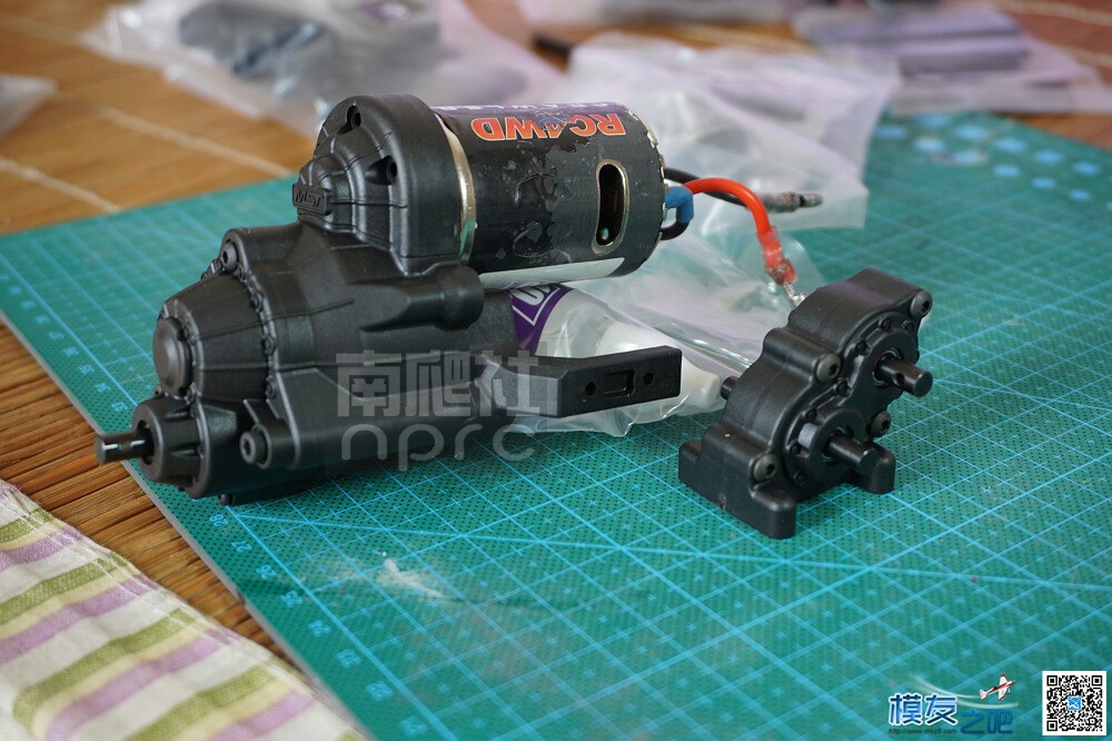

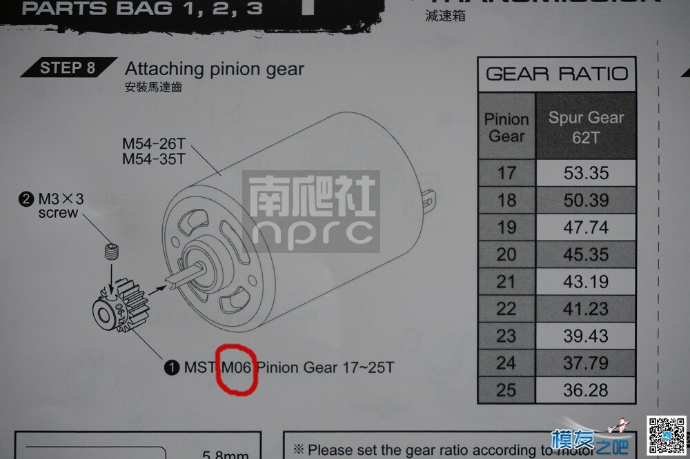

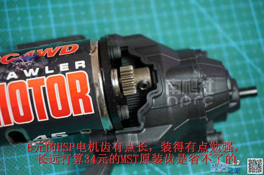

我之前都是收别人的2手车或2手配件来打造我的爬车,CFX-W是我买的第一台全新盒装车。CFX新车的电机齿有点怪,不是英制P,而是国标模M,部分田宫用0.6模的,但都是铝的,国产很多0.6模钢齿都是速度车用,大多数是5MM孔径,3.17很少有。买1/10车的小白鼠吃了不少亏,好在我备好了国产HSP电机钢齿

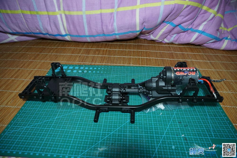

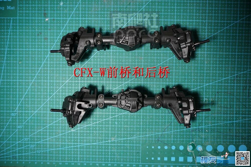

金属大梁比SCX10厚一点,两头是等比例设计,相当于哪个做头哪个做尾都行

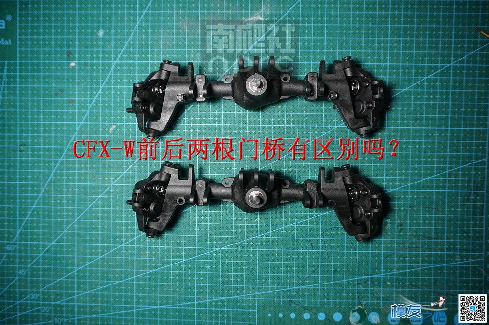

要上班了,老板发火了,晚上再更新最关心的门桥

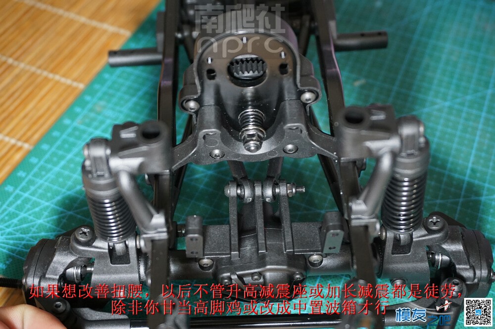

这个尼龙减震座比SCX10厚实多了

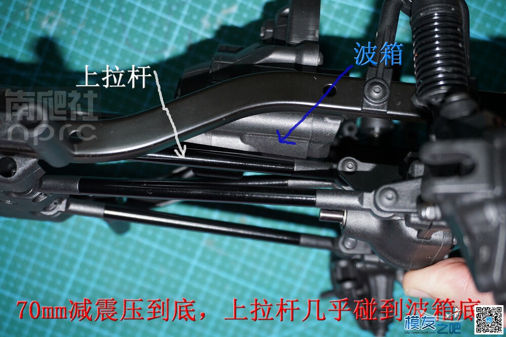

CFX-W车架预留有改长轴距的孔位,前后减震座都能往外移13MM,相当于可改313和326轴距,加长拉杆就行了,甚至只需加长上拉杆就行了,因为大梁下拉杆孔位也能向外移动13MM。小伙伴们对壳有信心了吗
