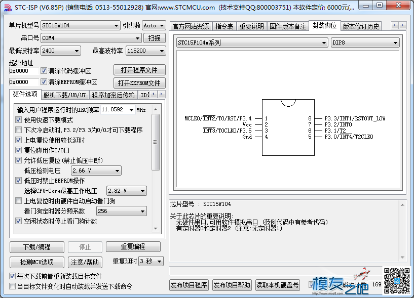

4、STC15W104,为什么用这个,因为是宽电压,支持1S供电。价格也不贵。工作电压为2.4-5.5
脚位信息:
我为什么要把这张图贴出来呢。其实单片机的大部分信息在STC-ISP刷机软件里面就列出来了。很方便。要学会怎么去查。
看大家需要微型红外2路遥控教程么?需要就开始做教程。 车模,舵机,电调 作者:田不辣 734
看大家需要微型红外2路遥控教程么?需要就开始做教程。 车模,舵机,电调 作者:田不辣 4253

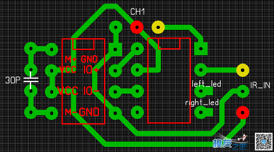

下面是接收机的电路图。
看大家需要微型红外2路遥控教程么?需要就开始做教程。 车模,舵机,电调 作者:田不辣 344
