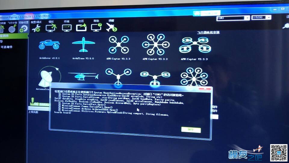

上传失败,(检查端口设置或者正在使用端口?对端口COM3的访问被拒绝。)这是什么原因?我用数据线连接的apm2.8

 楼主| 发表于 2016-12-28 15:27:33 | 显示全部楼层
这是什么意思?

发表于 2016-12-28 16:46:28 | 显示全部楼层
有没有接数传或osd,拔掉就可以用了

 楼主| 发表于 2016-12-28 21:42:21 | 显示全部楼层
