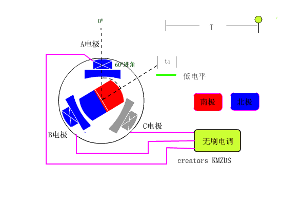

主要作用
(1)驱动无刷电机
无刷电机是有三根输入电源线的三相直流电机,直接接电池是转不动的,需要用另外用驱动装置才会转,无刷电调就是起这个作用。

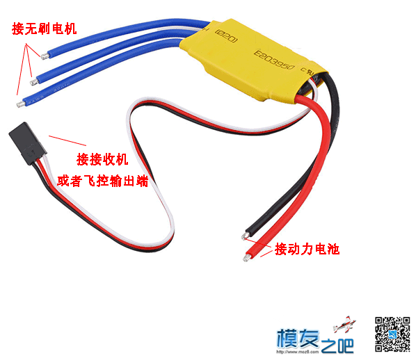

(2)调速
所有遥控模型,车辆、飞机、船都需要通过调整电机转速来控制模型的运行速度,电子调速器顾名思义调整电机的转速。
调速说起来原理非常简单,如下图所示,合上开关电机转动,关闭开关电机减速直到停止,不断的开和关,电机会不断的转和停。开关一直合上,电机会一直转到达到最大的转速。所以电机的转速视乎“开”的频率。单个时间内,“开”的次数越多电机转速越高。

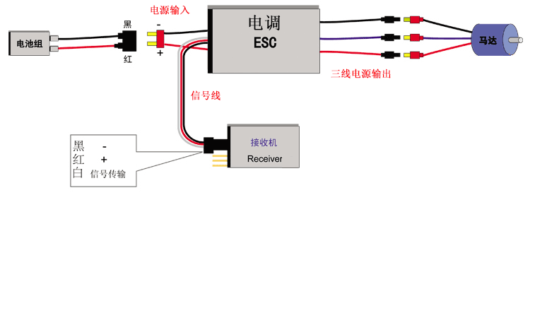

电调用电子元件(其实是个单片机)做开关(开关频率可以上百到上万次),通过PWM控制占空比来调整电机转速。下图是个完整的电调连接电机、电池、接收机的图示。

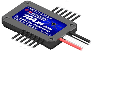

1)多合一电调,如四合一、六合一
多轴飞行器每个电机要一个电调、每个电调有电源输入、电源输出、信号线三组线,轴越多线越多,不仅布线麻烦又增加重量,多合一电调集成多个电调在一起,电源输入只需要一组(如四轴的话,能省6条电源输入线和12对24个香蕉插头),简化布线,减少插头又能减轻重量。
多合一电调的最大缺点是其中一个电调坏了整个都要换,更换成本高。多合一电调适合重量控制严格、可靠性要求高的多轴飞行器。

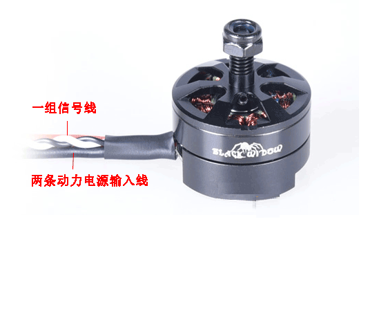

2)电机电调二合一
把电调整合在电机里面,最大限度简化布线和减轻重量,最优的实现电机与电调的匹配,性能和可靠性都有提高。如四轴飞行器用电机电调二合一,能省4组12条电调到电机的电源输入线、12对36只香蕉插头,省重相当可观。缺点是一旦损坏就等于电机和电调一起换。适合成熟的对重要要求严格的飞行器。
