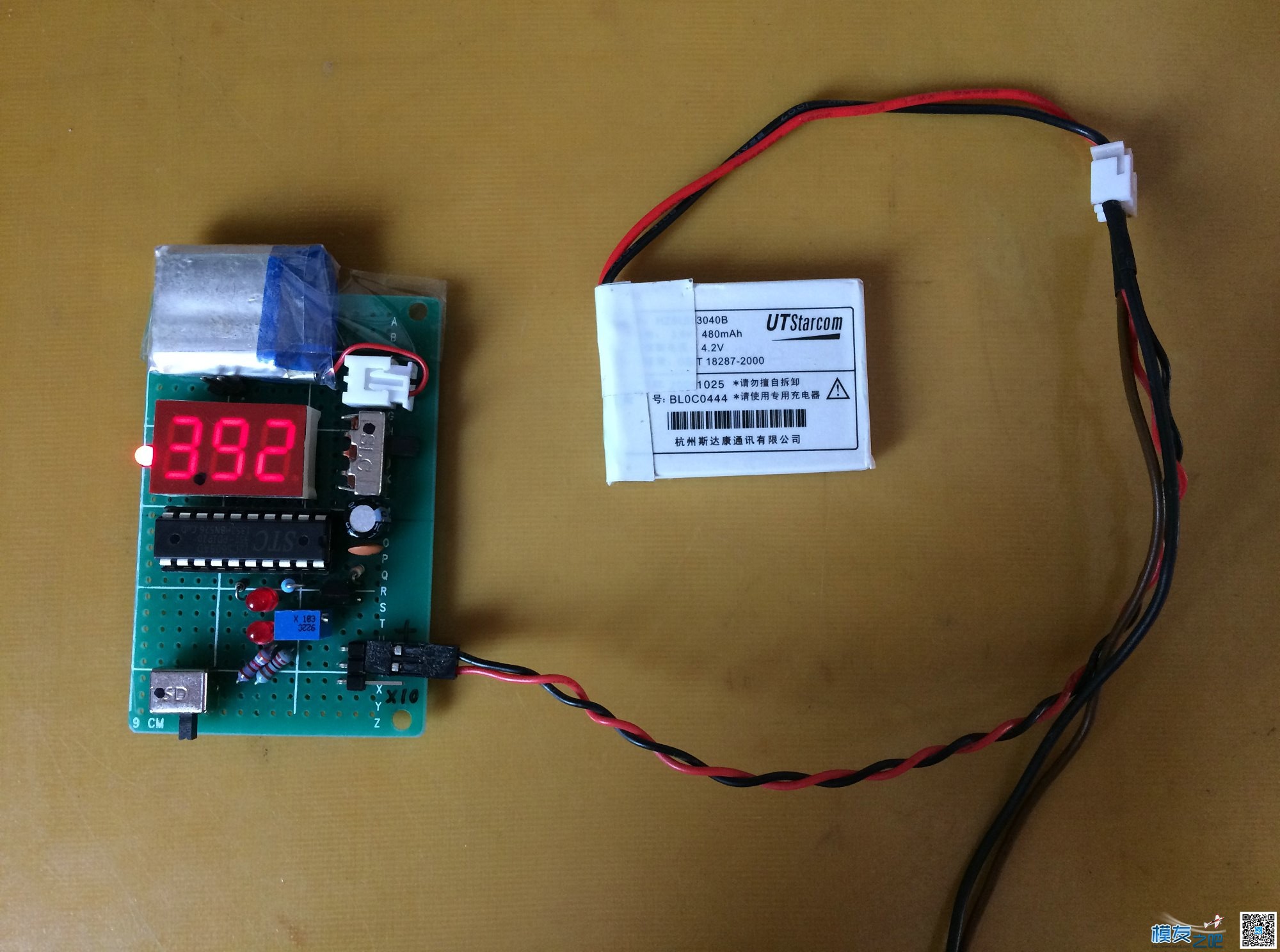

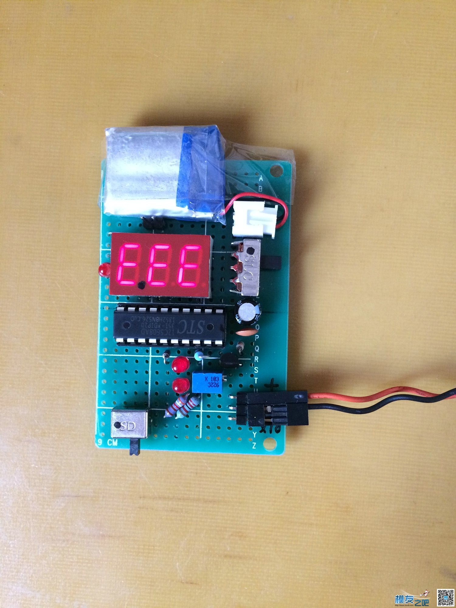

自制正负量程电压表。
我的单片机是20脚的12c5608ad,用三位共阳数码管显示数字。
使用微型锂电池供电,电压3.5到4.2v。
基本功能为:直流电压-10到10v,可以加一个电阻测量-100到100v。
电压接口并联红色发光管作为限压保护,压降1.6v。
基本电压测量范围-1.5到1.5v,用431产生1.5v作为基准,以便能够测量电压极性。
自制正负量程电压表,问题及解决。 电压表 作者:长寿烙铁 6983
自制正负量程电压表,问题及解决。 电压表 作者:长寿烙铁 2166
 楼主| 发表于 2016-12-31 18:17:14 | 显示全部楼层
新手编写程序,遇到并且解决了一些问题。
名称定义错误sbit B=P1^7;void data(),B和data已经被系统使用,应该改用其它名称。
编译时void data()的附近竟然提示出好几个莫名其妙的错误,
改成void shuju()后,那几个错误都没有了。
程序的系统周期使用了定时器,我没有弄清1T和12T,结果时间慢了很多。
stc单片机可以通过AUXR设置1T和12T,默认是12T。
自制正负量程电压表,问题及解决。 电压表 作者:长寿烙铁 3376
自制正负量程电压表,问题及解决。 电压表 作者:长寿烙铁 1497
 楼主| 发表于 2016-12-31 18:21:57 | 显示全部楼层
试验时调整输入测试电压,显示结果最大只有2.00多一点,
经过认真分析,发现1000*v超过了65535,导致计算结果错误。
我修改了变量类型u32 r,v,u;输出正常了。
由于接口紧张,我把下载口接到数码管上,
下载程序时有几次使电脑重启,不知道怎么回事。

 楼主| 发表于 2017-1-1 20:22:58 | 显示全部楼层
这个电压表和数字万用表用法一样,可以测量正负电压,显示极性,而且有超压保护,单片机不会损坏。
