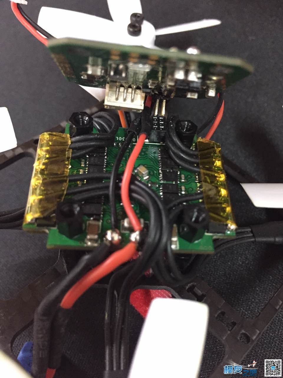

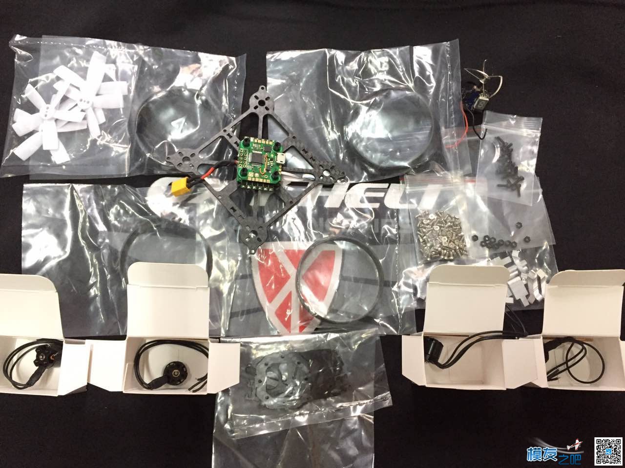

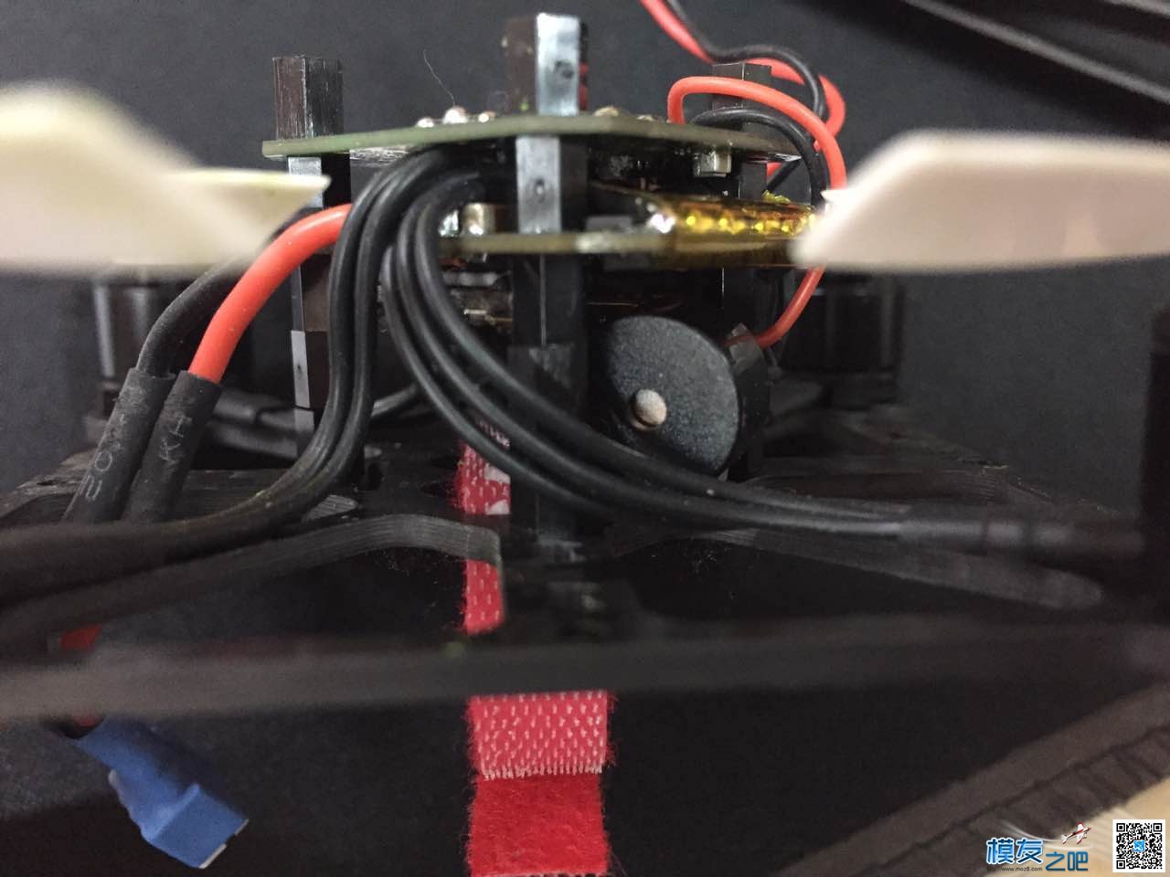

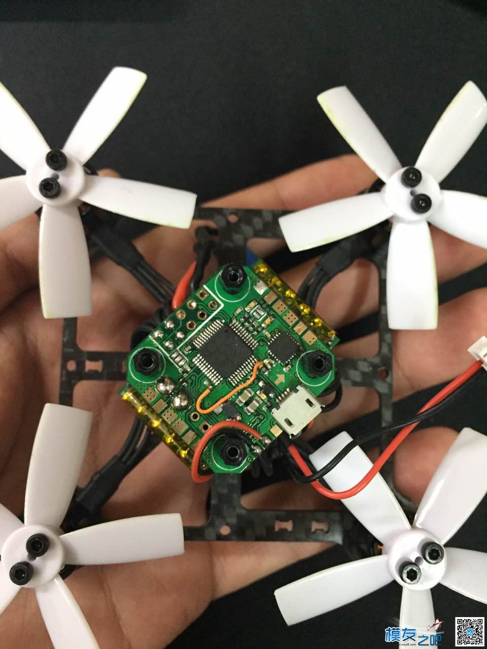

迷你飞塔 20A4合1电调 1106电机  样品机...飞控还是飞线的...基本部件:
90轴距无刷穿越机 小飞兔~~~~附组装和飞行视频 穿越机,电池,天线,图传,飞控 作者:asslee 9843
4合1电调 接线方便
90轴距无刷穿越机 小飞兔~~~~附组装和飞行视频 穿越机,电池,天线,图传,飞控 作者:asslee 5916
飞控和电调之间通过插座连接
90轴距无刷穿越机 小飞兔~~~~附组装和飞行视频 穿越机,电池,天线,图传,飞控 作者:asslee 5053
BB响楼主选择贴在这里,手上有这种就用上了
90轴距无刷穿越机 小飞兔~~~~附组装和飞行视频 穿越机,电池,天线,图传,飞控 作者:asslee 8945

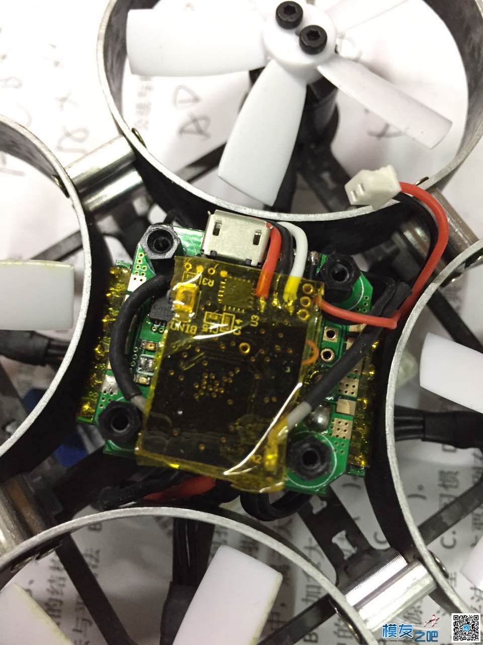

楼主使用spektrum遥控,因此使用dsmx卫星接收,可去壳做绝缘措施后放在飞控上
90轴距无刷穿越机 小飞兔~~~~附组装和飞行视频 穿越机,电池,天线,图传,飞控 作者:asslee 9506

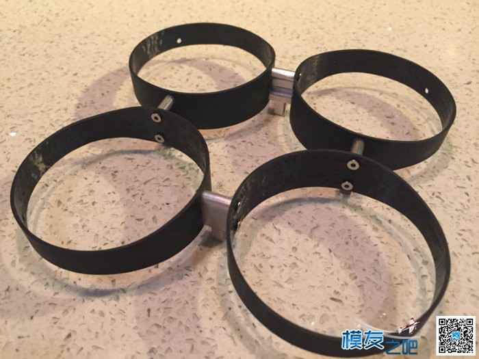

带上保护圈

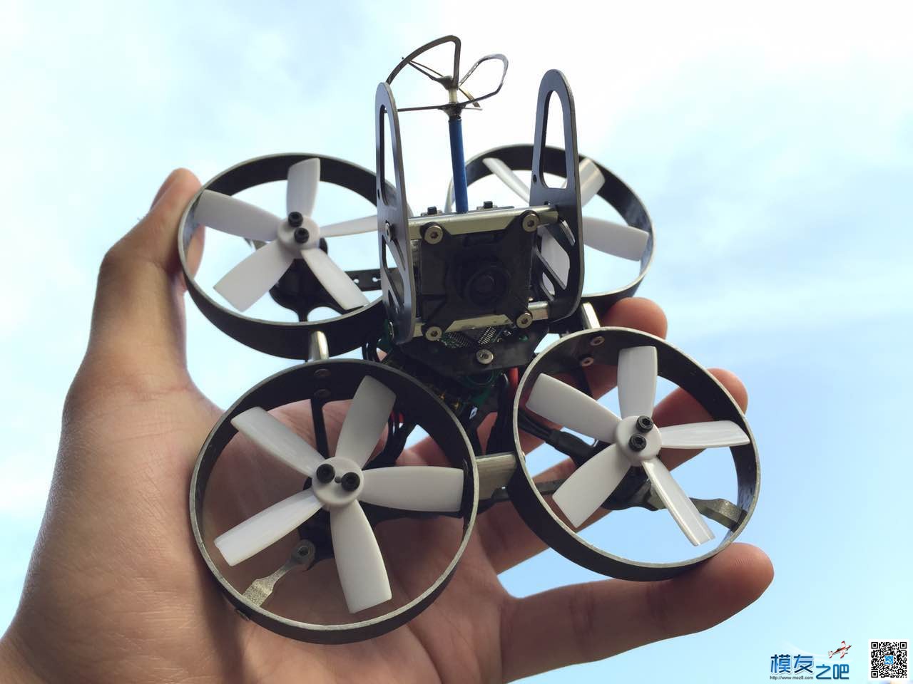

90轴距无刷穿越机 小飞兔~~~~附组装和飞行视频 穿越机,电池,天线,图传,飞控 作者:asslee 4012

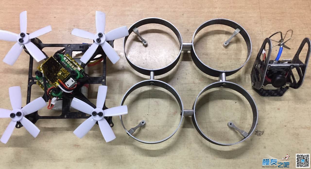

三大部分:主体 保护圈 图传
90轴距无刷穿越机 小飞兔~~~~附组装和飞行视频 穿越机,电池,天线,图传,飞控 作者:asslee 7951

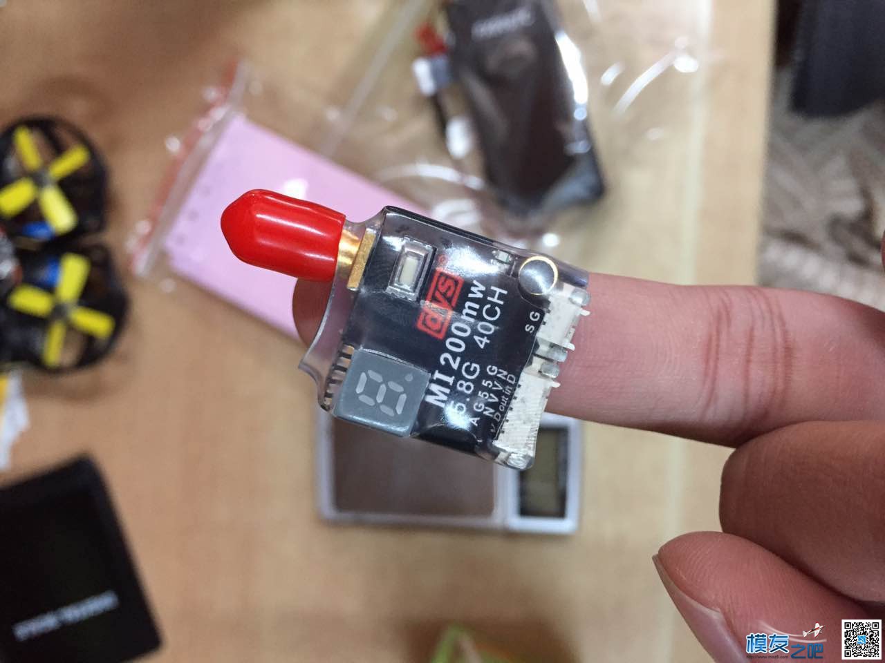

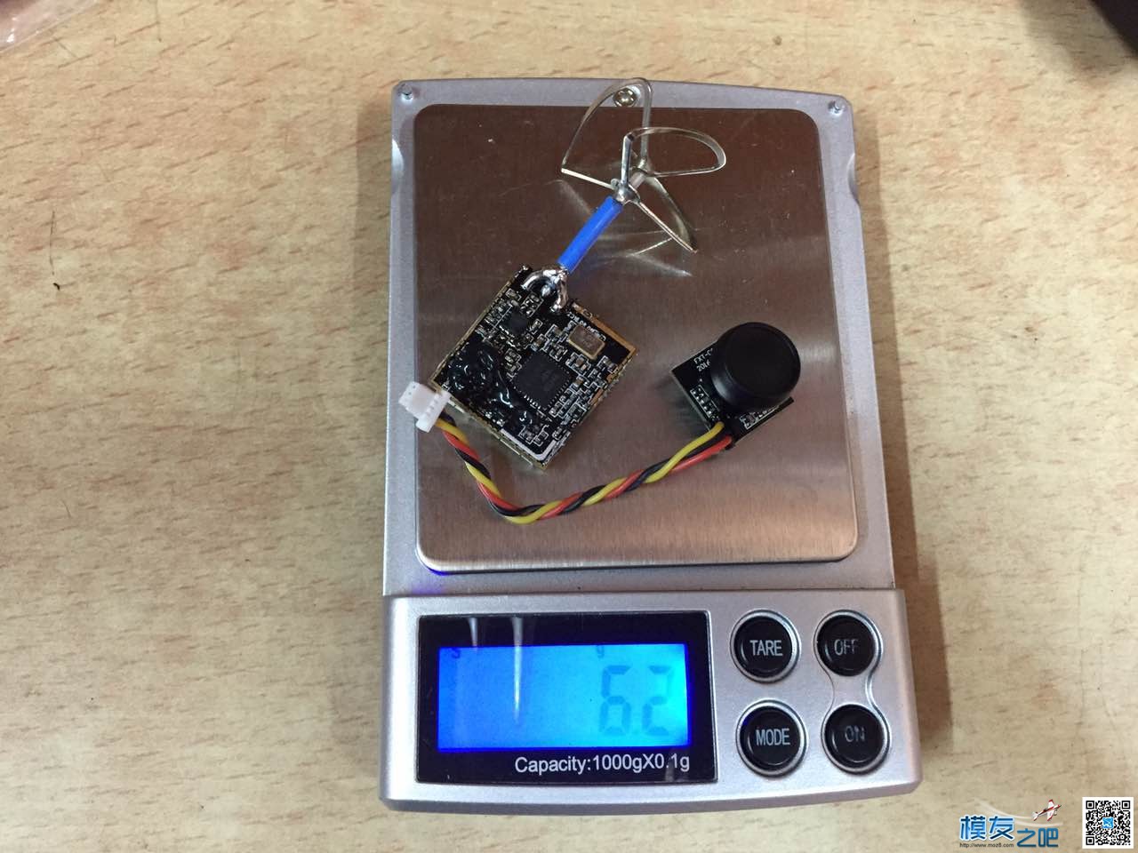

此机目前楼主使用的图传是DYS25/200mw可调发射模块结合fx806镜头,效果可在下面的fpv视频看到(dvr回放效果会打点折扣)个人觉得效果挺不错

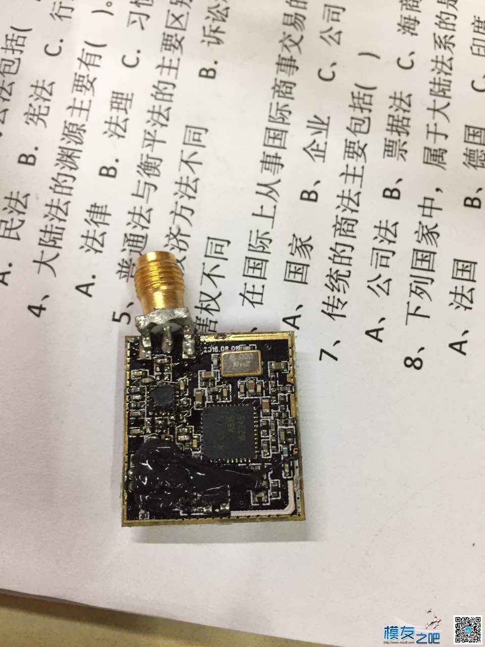

把天线座子卸下,直接焊上小型三叶草天线
90轴距无刷穿越机 小飞兔~~~~附组装和飞行视频 穿越机,电池,天线,图传,飞控 作者:asslee 6530 90轴距无刷穿越机 小飞兔~~~~附组装和飞行视频 穿越机,电池,天线,图传,飞控 作者:asslee 7985
发射模块与镜头
90轴距无刷穿越机 小飞兔~~~~附组装和飞行视频 穿越机,电池,天线,图传,飞控 作者:asslee 7447

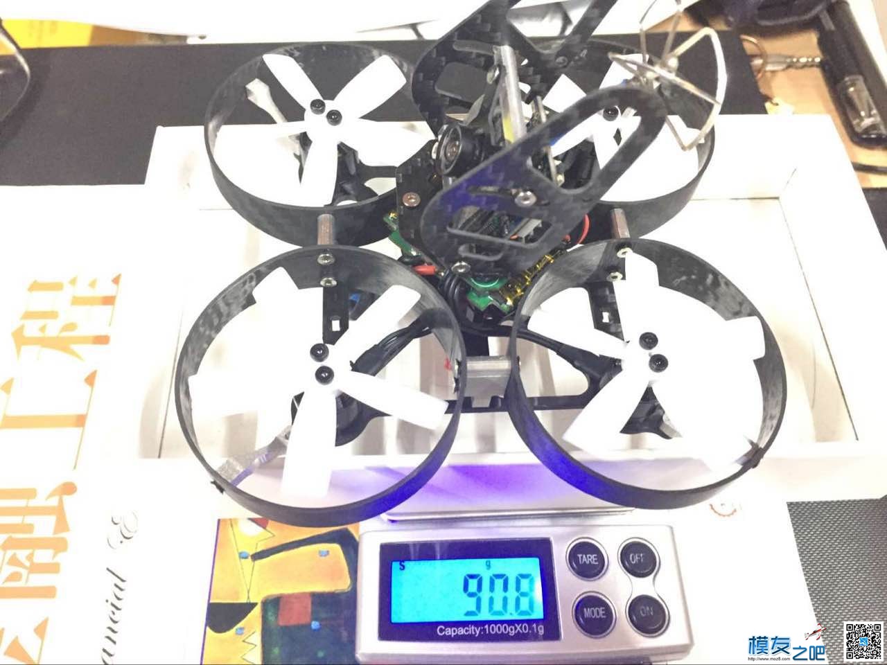

机子的一些重量数据:

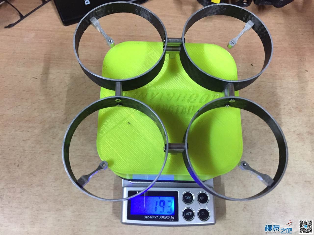

保护圈接近20克~~~鱼与熊掌的问题相信大家都懂
90轴距无刷穿越机 小飞兔~~~~附组装和飞行视频 穿越机,电池,天线,图传,飞控 作者:asslee 6396
不带电池整机重量
90轴距无刷穿越机 小飞兔~~~~附组装和飞行视频 穿越机,电池,天线,图传,飞控 作者:asslee 618
以下均带有2S 550电池(33g左右)
90轴距无刷穿越机 小飞兔~~~~附组装和飞行视频 穿越机,电池,天线,图传,飞控 作者:asslee 4722
90轴距无刷穿越机 小飞兔~~~~附组装和飞行视频 穿越机,电池,天线,图传,飞控 作者:asslee 3945

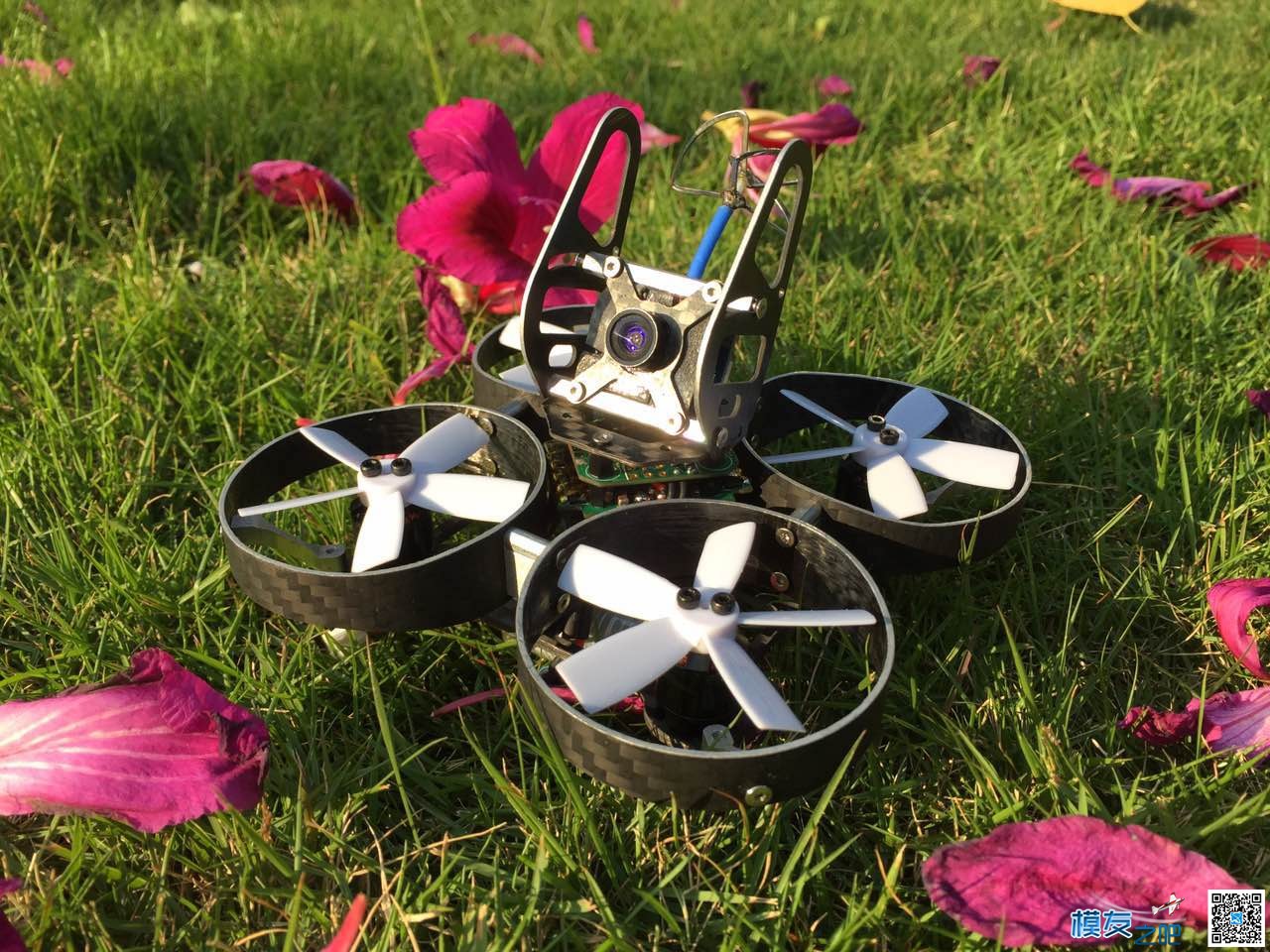

爽飞去咯~~~
90轴距无刷穿越机 小飞兔~~~~附组装和飞行视频 穿越机,电池,天线,图传,飞控 作者:asslee 3469
90轴距无刷穿越机 小飞兔~~~~附组装和飞行视频 穿越机,电池,天线,图传,飞控 作者:asslee 1095
90轴距无刷穿越机 小飞兔~~~~附组装和飞行视频 穿越机,电池,天线,图传,飞控 作者:asslee 3274
