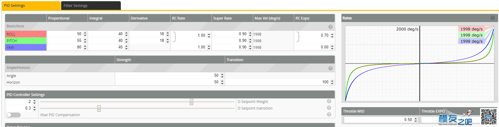

BF3.01为啥手动模式会很迟钝?哪位大神给解释下哪里需要调

上图!看看你的参数才知道你为啥迟钝!
发表于 2017-1-3 16:09:25 | 显示全部楼层
super rate加到0.9,还是迟钝就加到1
发表于 2017-1-3 16:10:18 | 显示全部楼层
还有就是p值,低了力度就小,所以要增加一点,如果抖就调整d
发表于 2017-1-3 16:16:01 | 显示全部楼层
调PID的方法通用,你参考下

 楼主| 发表于 2017-1-4 08:54:29 | 显示全部楼层
都不行,我试过了。很奇怪。自稳比手动的灵活
 楼主| 发表于 2017-1-4 08:55:54 | 显示全部楼层
麻烦你看看有啥问题,有人说super rate调整到0或者1,我都试过,都不行,还是固件版本的问题
BF3.01为啥手动模式会很迟钝?哪位大神给解释下哪里需要调 bfe95口罩,手动模式,bf88 作者:marioqin 7547
 楼主| 发表于 2017-1-4 08:56:44 | 显示全部楼层
宿宿-墨墨他爹 发表于 2017-1-3 15:49
上图!看看你的参数才知道你为啥迟钝!
麻烦看下,谢谢啦
BF3.01为啥手动模式会很迟钝?哪位大神给解释下哪里需要调 bfe95口罩,手动模式,bf88 作者:marioqin 6152
 楼主| 发表于 2017-1-4 09:06:45 | 显示全部楼层
手动很迟钝,自稳都比它灵活,这不应该啊
marioqin 发表于 2017-1-4 08:56
麻烦看下,谢谢啦
RCEXPO太高了!ANGLE STRENGTH 你调到19 HORIZON STRENGTH 10    HORIZON TRANSITION 110

 楼主| 发表于 2017-1-4 14:24:35 | 显示全部楼层
RCEXPO完全都是默认值,pid数据基本都没有动过,也不至于迟钝。我更换过3.0的固件,数据差不多,完全没问题
