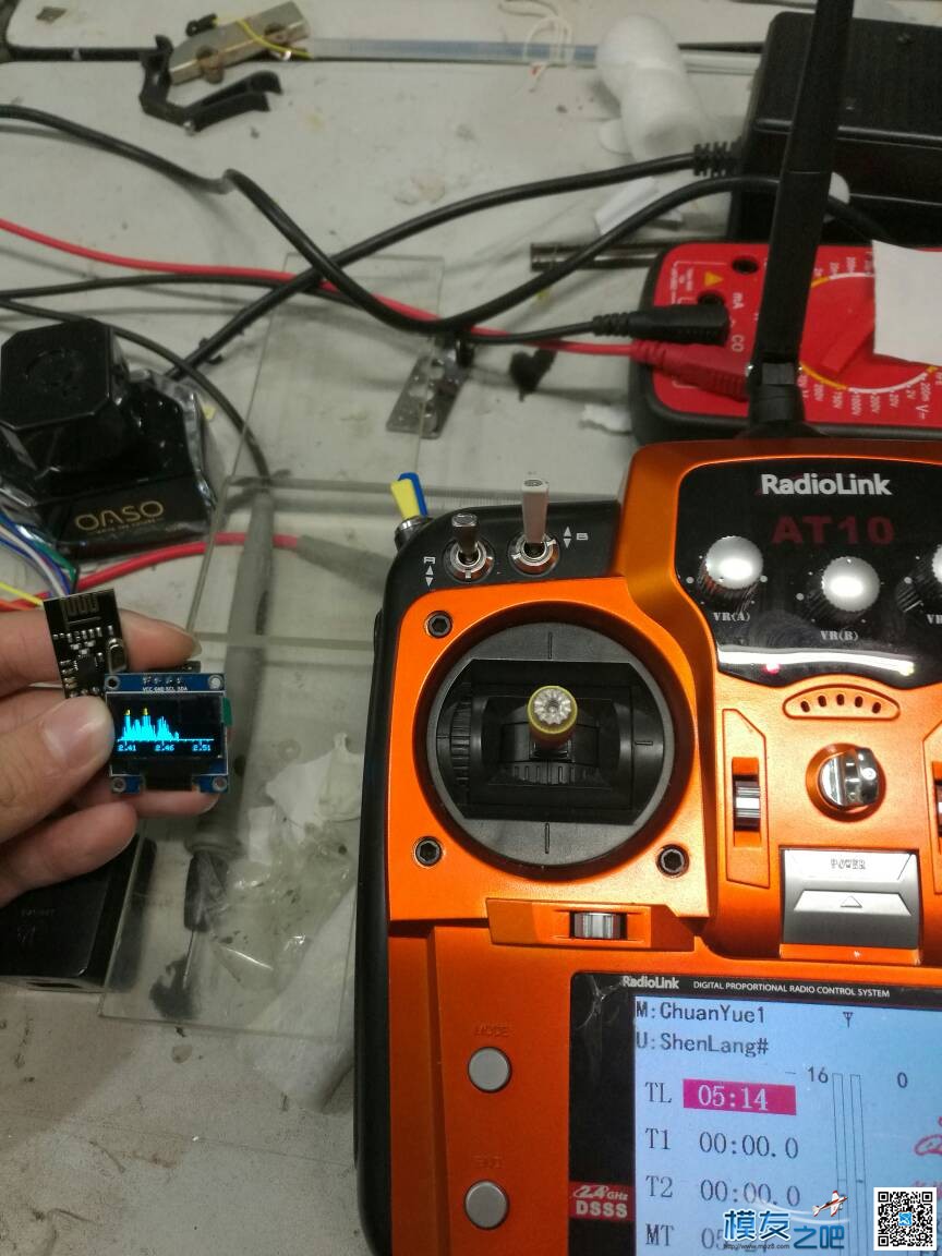

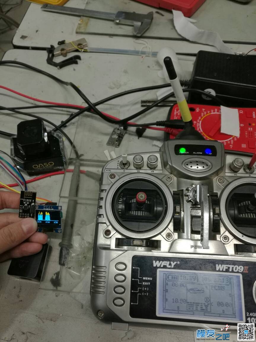

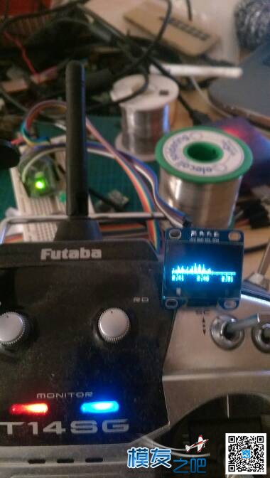

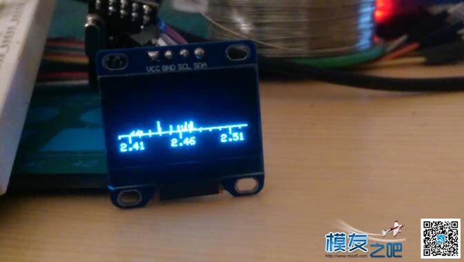

看论坛教程自制了个频谱仪测试了一下福斯i6与futaba14sg,感觉福斯功率比futaba的大很多啊。
福斯i6与futaba14sg频谱对比 futaba,频谱仪,福斯,频谱 作者:suin 1629
福斯i6与futaba14sg频谱对比 futaba,频谱仪,福斯,频谱 作者:suin 5865
福斯i6与futaba14sg频谱对比 futaba,频谱仪,福斯,频谱 作者:suin 2
这样才能有的比较  发表于 2017-3-10 09:34
不能这样测功率,实际上你测的信号强度,一般发射远的无线电设备近天线处信号强度都不会很大。你要拉距10米20米30米看看  发表于 2017-3-10 09:33

这个距离两者的天线一样吗
发表于 2017-1-3 22:02:14 | 显示全部楼层
futaba只有40mw。乐迪是100mw
 楼主| 发表于 2017-1-3 22:05:38 | 显示全部楼层
炸香机 发表于 2017-1-3 21:04 福斯i6与futaba14sg频谱对比 futaba,频谱仪,福斯,频谱 作者:suin 147
这个距离两者的天线一样吗
福斯再远一点还是比14sg的信号强度高很多。

futaba之所以厉害是他的遥控器稳定程度更好,在这40mw功率下,futaba可以在1.5km以内使用 但是国产就不行
