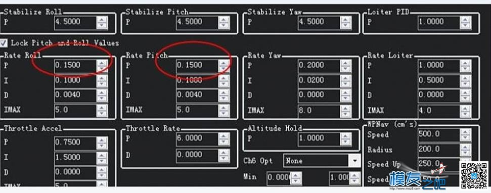

这个和我的差不多,你的起飞重量多少?飞的平稳吗?我的飞起来可以,就是在定高模式和定点模式下快速下降会晃的厉害,都担心要翻了。
 楼主| 发表于 2017-10-11 07:43:26 | 显示全部楼层
xingbangda 发表于 2017-10-11 07:10 组装碳纤维四轴无人机  作者:贾真举 5122
这个和我的差不多,你的起飞重量多少?飞的平稳吗?我的飞起来可以,就是在定高模式和定点模式下快速下降会 ...
我的飞行很平稳,定高 定点都很稳定,我的裸机和电池重量有四斤六两吧,电池是两个3s 5600串联的无刷云台有285克,现在用的电池重量和最终的不一样,配好电池再调一点一点地调飞机就稳定了
组装碳纤维四轴无人机  作者:贾真举 2251
