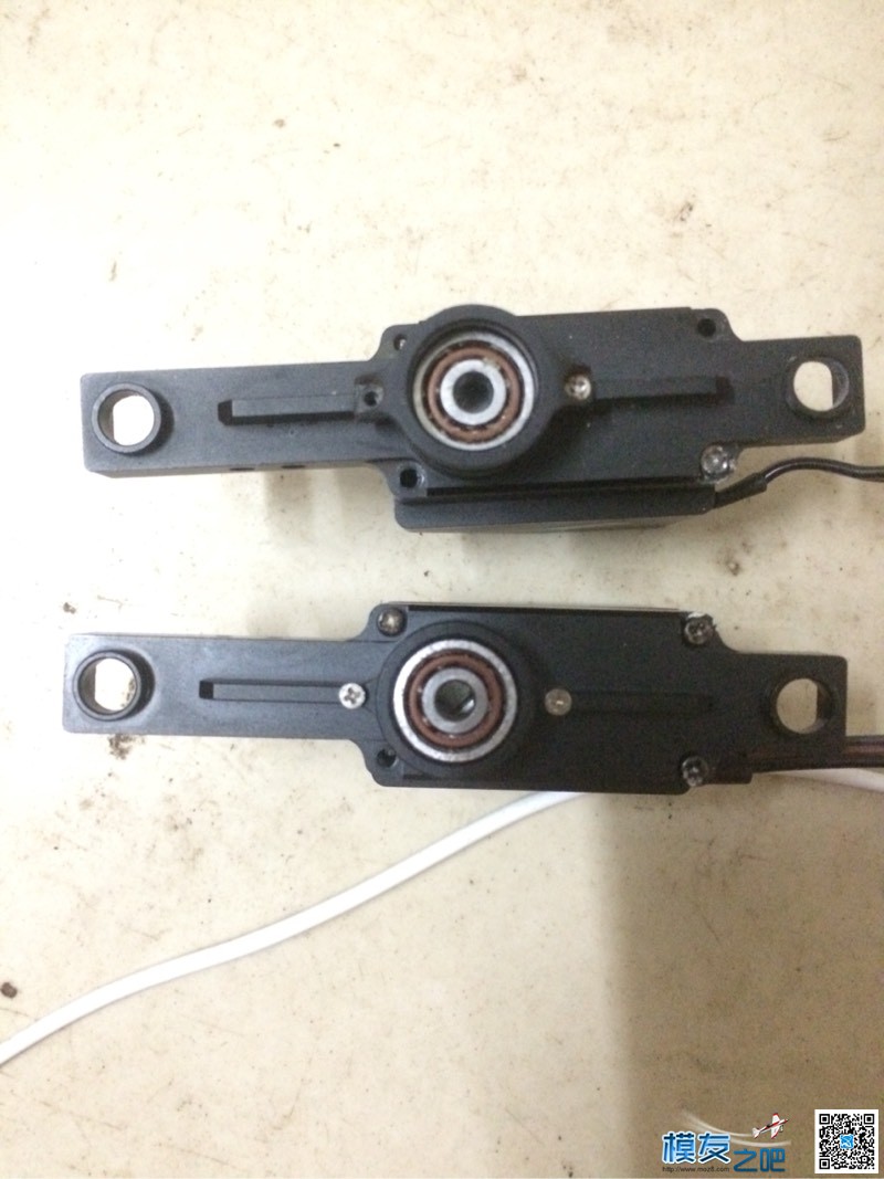

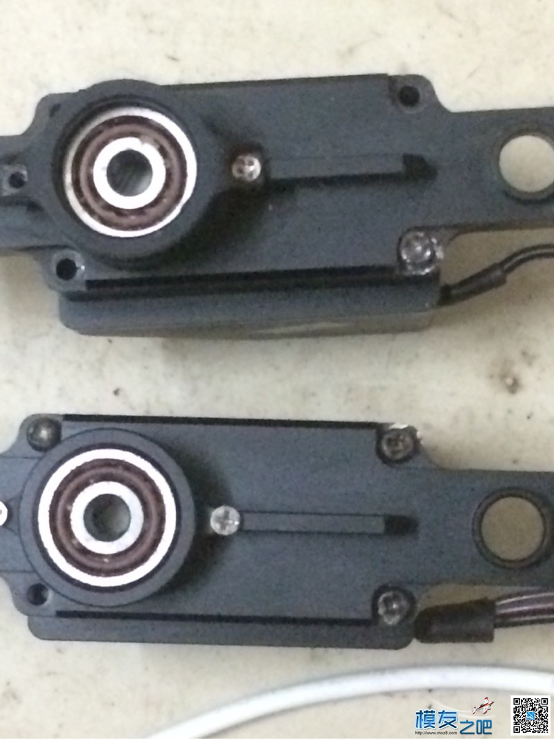

有没有老司机有拆上螺丝胶和滑牙的螺丝的经验!

发表于 2017-1-5 12:32:51 | 显示全部楼层
用电磨,改成一字

发表于 2017-1-5 12:39:27 | 显示全部楼层
先钻孔,再磨个方锥敲进去!
发表于 2017-1-5 13:51:29 | 显示全部楼层
螺丝胶的话加热就很好拆了,头子烂了还真不好拆,以前试过很多方法,最后靠钳子拧下来的螺丝滑牙怎么拆 螺丝,怎么,没有,司机,丝胶 作者:败笔绘青烟 5891 不过如果是沉头就没法了还有螺丝比较小的话小心拧断
发表于 2017-1-5 14:10:25 | 显示全部楼层
螺丝滑牙拿黄铜条对着螺丝砸紧,一端用力抵住,拿钳子扭铜身,扳手也可以,就靠铜本身的变形得来的一丝丝摩擦力把螺丝取出,不过有时拼的是运气。
发表于 2017-1-5 16:14:58 | 显示全部楼层
磨成一字是最靠谱的
发表于 2017-1-5 17:33:27 | 显示全部楼层
反正这么小的螺丝太费劲了 塑料壳的就不能用焊锡 焊锡是最快的
发表于 2017-1-5 18:09:32 | 显示全部楼层
清洗干净。试试AB胶。不行用电钻夹镙丝刀强拆

发表于 2017-1-5 20:20:07 | 显示全部楼层
用手电钻反钻头,一钻就往外出了

发表于 2017-1-6 00:08:24 | 显示全部楼层
用电烙铁加热,再拧试试
发表于 2017-1-6 00:26:43 | 显示全部楼层
这是啥?
发表于 2017-1-6 00:42:26 | 显示全部楼层
断螺丝取出器,就像楼上说的反钻头
发表于 2017-1-6 20:28:10 | 显示全部楼层
淘宝搜“断丝取出器”,暴力取出
 楼主| 发表于 2017-1-6 23:43:19 | 显示全部楼层
tjcdq 发表于 2017-1-6 00:26 螺丝滑牙怎么拆 螺丝,怎么,没有,司机,丝胶 作者:蝈蝈。 1245
这是啥?
悟的舵机
发表于 2017-1-8 00:01:44 | 显示全部楼层
蝈蝈。 发表于 2017-1-6 23:43 螺丝滑牙怎么拆 螺丝,怎么,没有,司机,丝胶 作者:tjcdq 5758
悟的舵机
看不出来。。。。。

发表于 2017-1-8 22:06:40 | 显示全部楼层
boosff 发表于 2017-1-5 14:10
螺丝滑牙拿黄铜条对着螺丝砸紧,一端用力抵住,拿钳子扭铜身,扳手也可以,就靠铜本身的变形得来的一丝丝摩 ...
好方法 学习了
