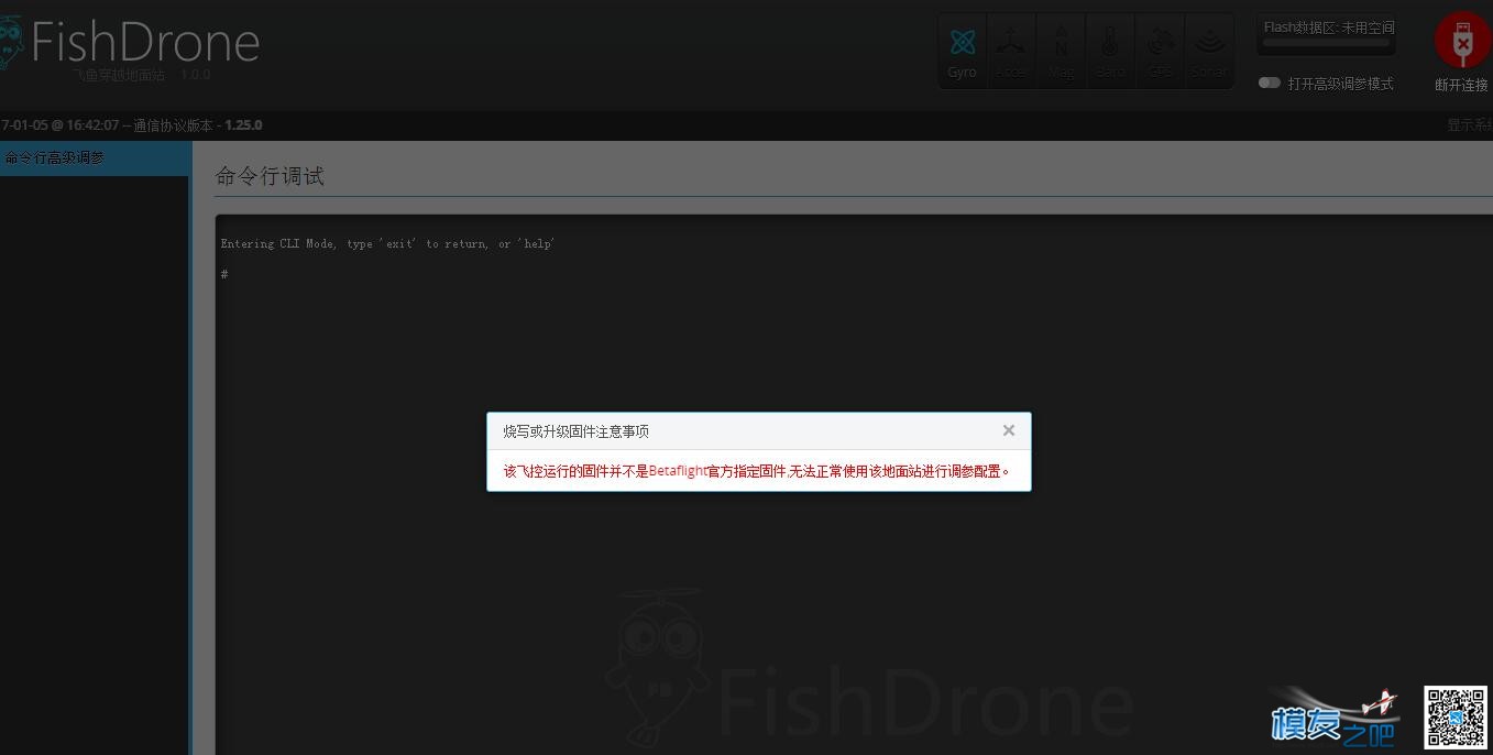

F3飞控,穿越机问题,在线等,着急

一直都是在载入数据

求教啊,这个问题怎们解决??

发表于 2017-1-5 16:25:52 | 显示全部楼层
用飞鱼地面站可以

发表于 2017-1-5 16:59:05 | 显示全部楼层
onetwo 发表于 2017-1-5 16:55 F3飞控,穿越机问题,在线等,着急 在线 作者:南柯小小梦 6951
下了 飞鱼地面站 还是不行啊
那我也不清楚了,换台电脑试试?飞鱼不用翻墙

发表于 2017-1-5 23:26:24 | 显示全部楼层
刷BF用飞鱼
发表于 2017-1-6 00:24:56 | 显示全部楼层
刷BF固件就可以了。

发表于 2017-1-6 01:54:55 | 显示全部楼层
我的F3刷固件的时候也出过这样的问题,能连上,但是数据加载不了。后来的解决办法是重新刷固件,然后那里选择“完全擦除”full eraser

 楼主| 发表于 2017-1-6 09:26:11 | 显示全部楼层
醉酒驾车 发表于 2017-1-6 00:24
刷BF固件就可以了。
z谢谢  问题解决了
