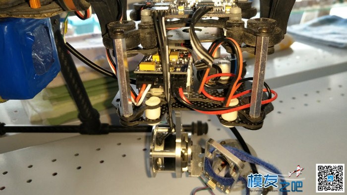

发表于 2017-1-6 19:13:40 | 显示全部楼层
减震球是什么减震球?
 楼主| 发表于 2017-1-6 19:36:06 | 显示全部楼层
土拨鼠fly 发表于 2017-1-6 19:13
减震球是什么减震球?
有4个大球,4个小球。。8个减震球
加了机块云台板。。。嘻嘻

发表于 2017-1-7 16:36:19 | 显示全部楼层
HZC 发表于 2017-1-6 19:36 请教大家降落慢和摇晃的问题。 修复,左右 作者:土拨鼠fly 8112
有4个大球,4个小球。。8个减震球
加了机块云台板。。。嘻嘻
漏个照片呗
 楼主| 发表于 2017-1-7 16:53:25 | 显示全部楼层
好的。。。共8个球。上4个。。下4个

发表于 2017-1-8 10:02:21 | 显示全部楼层
HZC 发表于 2017-1-7 16:53 请教大家降落慢和摇晃的问题。 修复,左右 作者:土拨鼠fly 6683
好的。。。共8个球。上4个。。下4个
这样不会增重很多吗?

 楼主| 发表于 2017-1-8 12:07:11 | 显示全部楼层
土拨鼠fly 发表于 2017-1-8 10:02
这样不会增重很多吗?
不会这么重的。。就是比原装的重一点点。。不多。。
因为我原装的有果冻,,现在就没有了。
