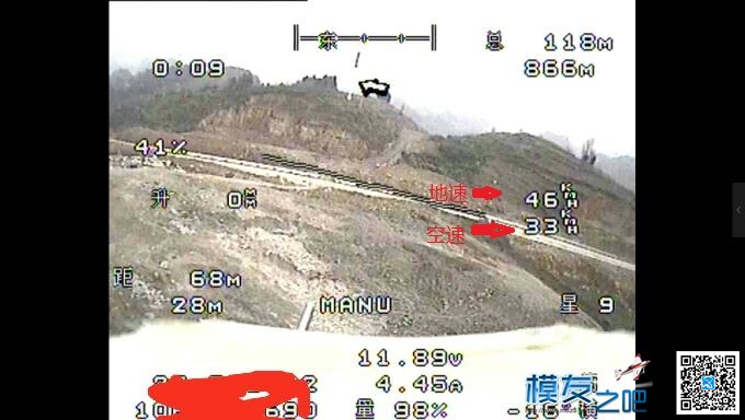

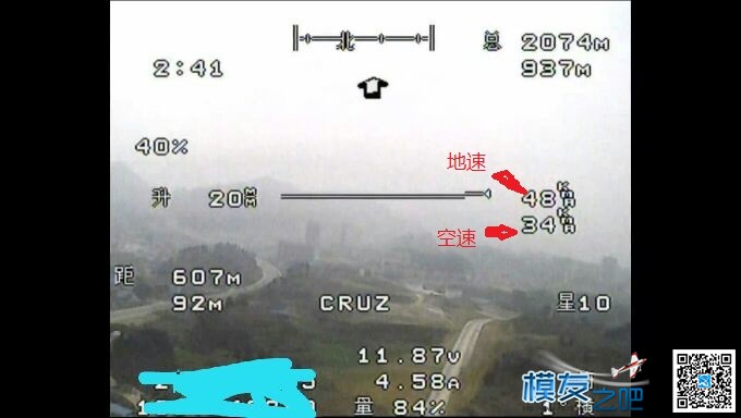

APM上空速计网上讲的校正后显示的数据悬殊那么大呢
发表于 2017-1-7 20:10:09 | 显示全部楼层 |阅读模式
最近一直在折腾APM,买了空速计,按照白娘将空速自动调参设置1,上天飞5分钟后,改为1,校两次都是这样,无风情况下地速和风速悬殊太大,什么问题,是不是没校好,还是正常的,还是哪里没整对呢?
第二次校正后
APM上空速计网上讲的校正后显示的数据悬殊那么大呢 网上,校正 作者:zhangxiaohui 4750
第一次校正后
APM上空速计网上讲的校正后显示的数据悬殊那么大呢 网上,校正 作者:zhangxiaohui 9837
发表于 2017-1-7 23:27:37 | 显示全部楼层
空速校准:
         1、APM2.76以上有自动校准功能调整ARSPD_RATIO参数(设为2适应多数的飞机),来应对频繁的方向改变。 要打开自动校准,ARSPD_AUTOCAL设为1。
         2、起飞用定点绕圈模式飞行5分钟(也可以其他模式),然后在MP下的参数列表发现通 过刷新,出现新的 ARSPD_RATIO值(注:APM每2分钟检查,如数值出现5% 以 上的变化,这数值就被更新暂存)。
         3、降落,并将ARSPD_AUTOCAL 改回0,不再做自动校准。
         4、检查新的ARSPD_RATIO数值,应该介于1.5 ~ 3.0。如果超出范围需要检查气管泄 露可能,或要改变空速计的位置到不受机体的干扰。
         注:自动校准也会自动补偿高度对于空气密度的影响。
         注:如果在极端温度下,因为一些空气温度等影响,值得再做一次校准。
你在仔细的看看教程,重点的地方我圈红了。调试要仔细,还有,你空速管安装在机体什么位置,是否管路有折叠?或者堵塞?采集器是否靠近干扰源(433 915 2.4G 1.2G)?重要的是,空速管是否吃风?是否安装在机体扰流的部分?这些都是要考虑进去的。别嫌麻烦,调试好了APM会给你惊喜的。
关于飞机左右摇晃,我感觉是重心靠后,有点失速前的感觉,但是又有一点像重心考前,所谓的转弯就金鱼尾。在好好的试一下重心。
(说的不对请包涵,祝爽飞。)
