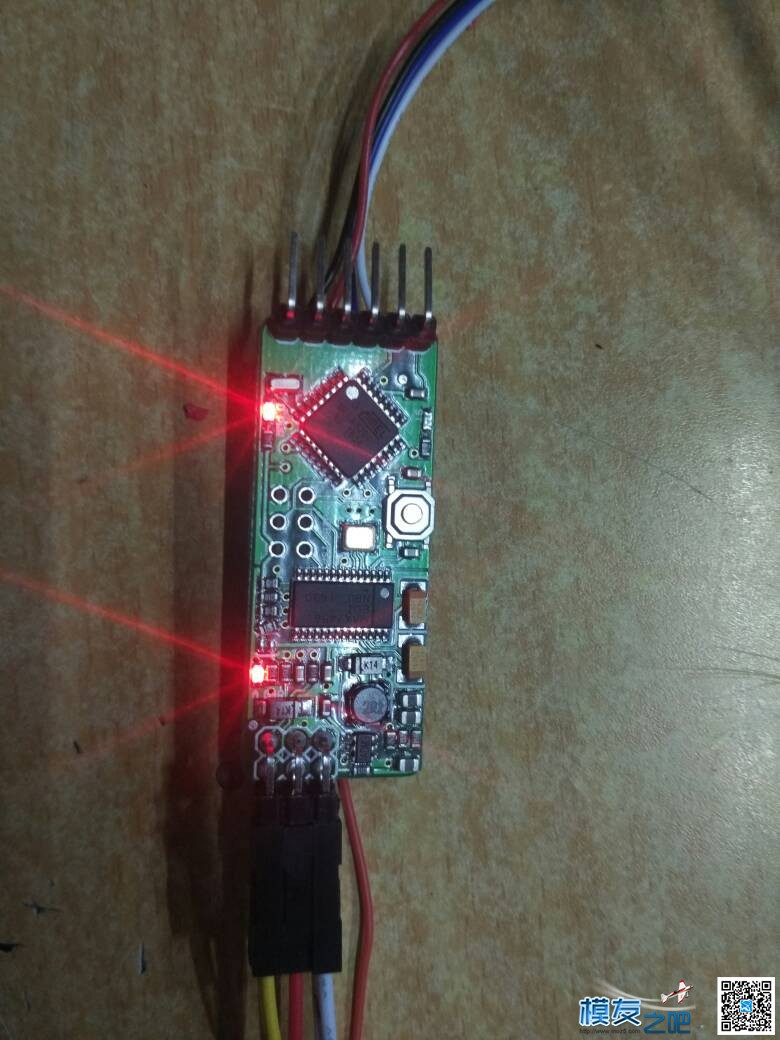

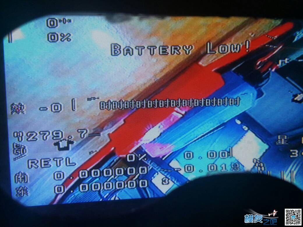

刷完了中文版,屏幕上是这样的,帮帮忙,谢谢

字库重新刷
 楼主| 发表于 2017-1-9 19:44:14 | 显示全部楼层
解决了,忘记刷字库了
发表于 2017-1-9 20:13:29 | 显示全部楼层
先刷字库,再刷固件,顺序别反

先刷字库,再刷固件,顺序别反
你好,我的字库刷不进去是怎么回事,固件能刷
