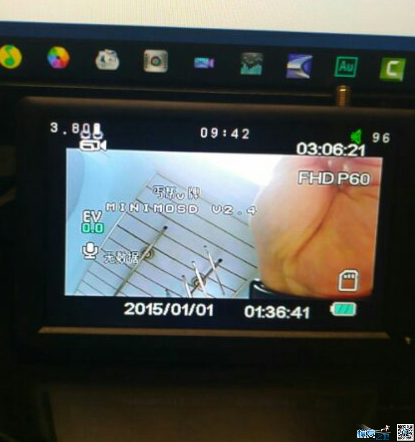

1、apm2.8 刷了固件3.1.5和3.2.1 2、焊上了背面的连接
2、osd板子 灯正常
3、点了无数次 启用遥测
4、连线 试了无数次 用了i2c和数传接口
5、图传视频加载正常
osd还是显示 无数据(重新链接会显示1秒数据,但全部都是0)
请问是apm不能传出来数据,还是osd不能接收数据??(连接OSD_Config 显示bootloader丢失,这个应该不会影响数据显示,只是不能修改界面)

电压,注意电压,换个供电试一下,比如说用手机usb插头供电
 楼主| 发表于 2017-1-10 12:57:40 | 显示全部楼层
电压 我都 换了几种  用ubec 电调  电流计   都是一样!!!
电压在5.1v左右

TX RX 现有没有接反?
发表于 2017-1-10 15:32:22 | 显示全部楼层
如果你使用了数传,那么osd的tx接apm的tx,地线接地线
发表于 2017-1-10 15:32:56 | 显示全部楼层
rx.tx有没接反呢?

 楼主| 发表于 2017-1-10 19:09:06 | 显示全部楼层
大哥 提醒了我    我虽然 没有数传  但是 用了 数传的接口以后 又接了i2c的 接口
但是 接口 换了  估计 线有 松动了   重新 检查了 接口  没有检查线,,所有大意了。
谢谢大家,,!!!
