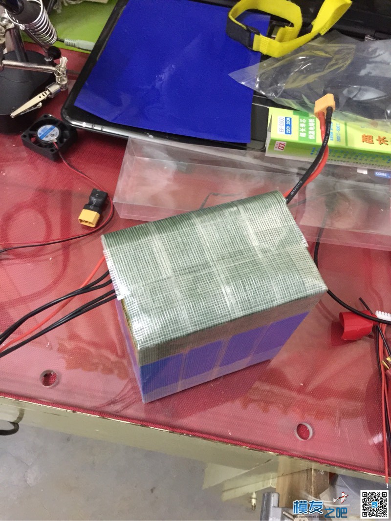

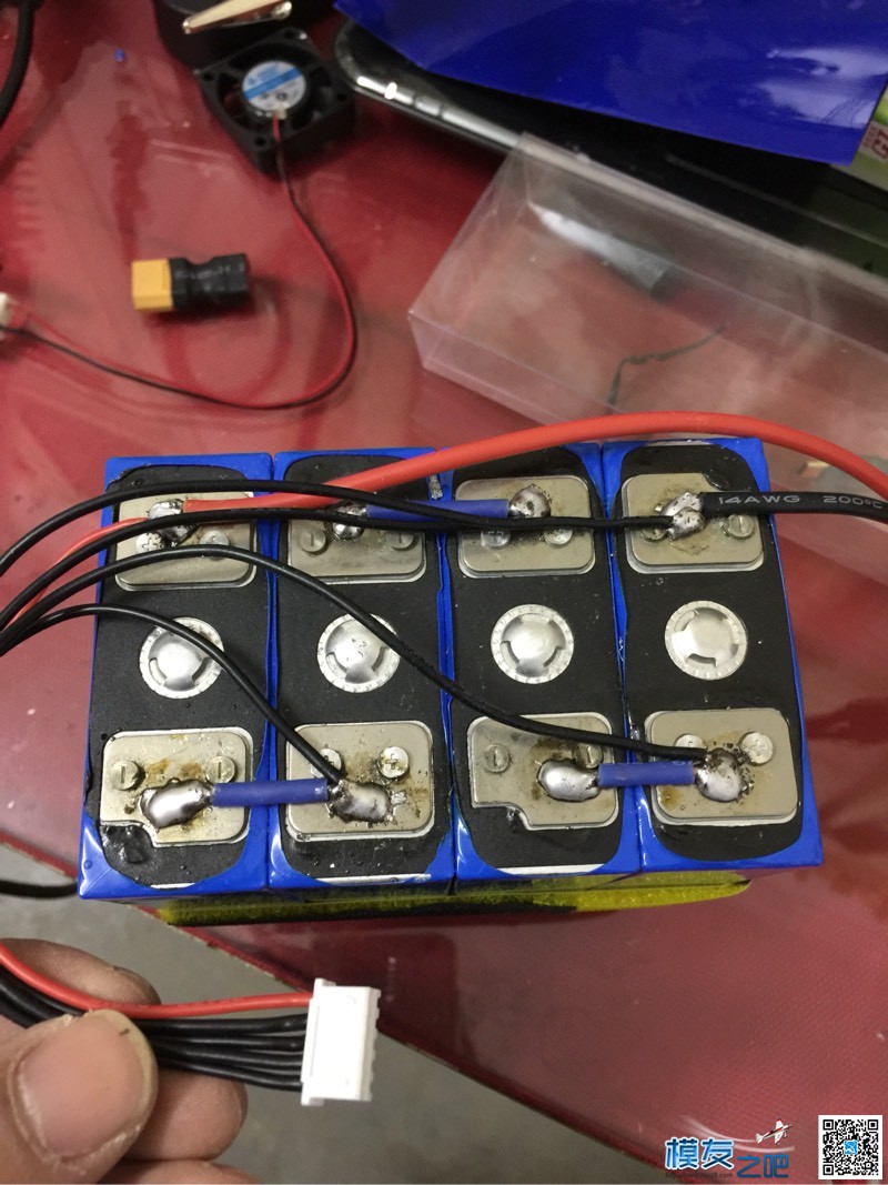

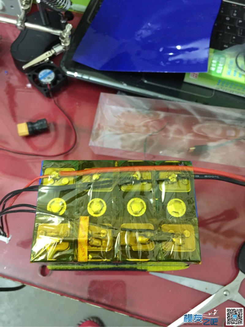

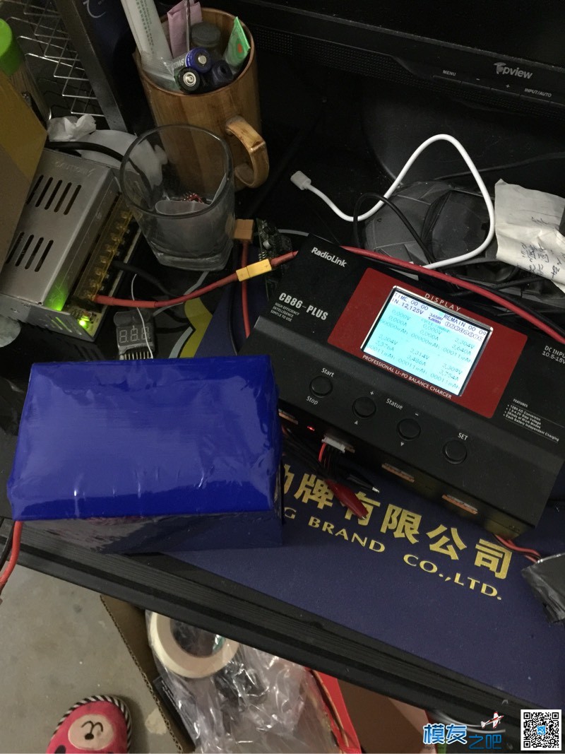

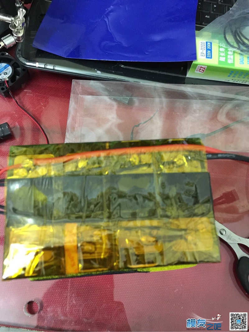

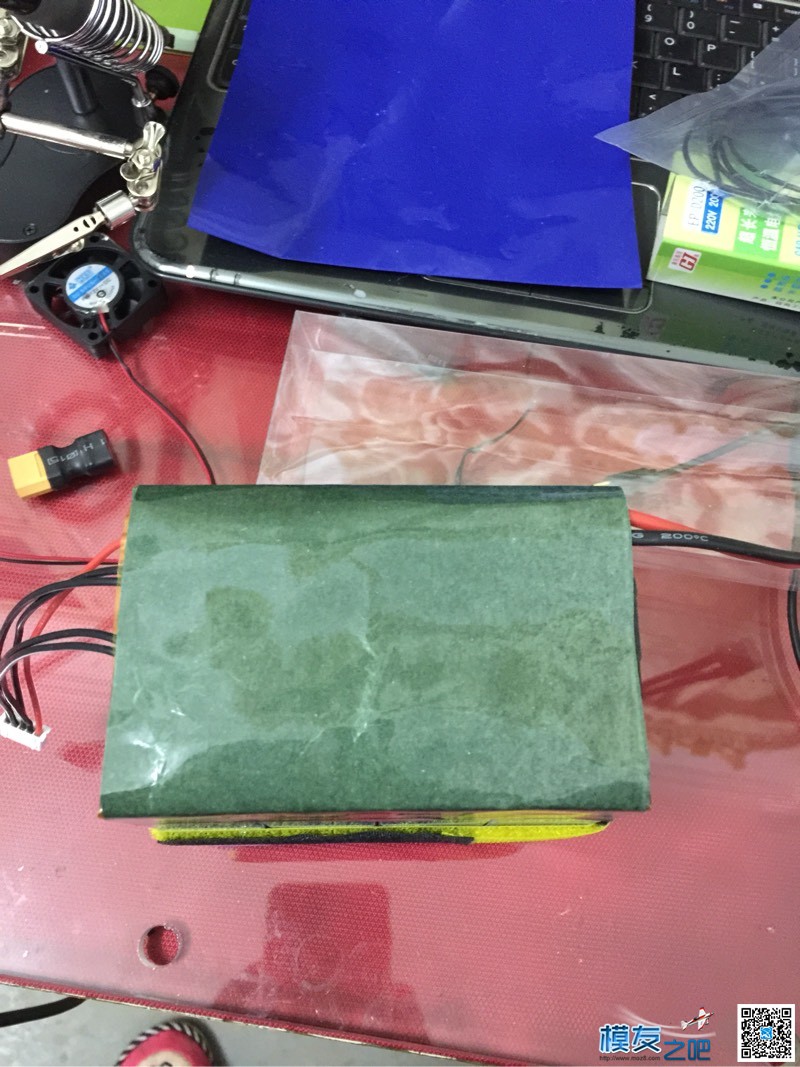

买了四块磷酸铁电池,单片 20 A H 串成4s头,组个外场电包。没有装保护板,直接用cb86充电。

铁锂怎么冲?电压不一样吧?
截止电压可以设置

cb86不是只能冲锂电池吗?
