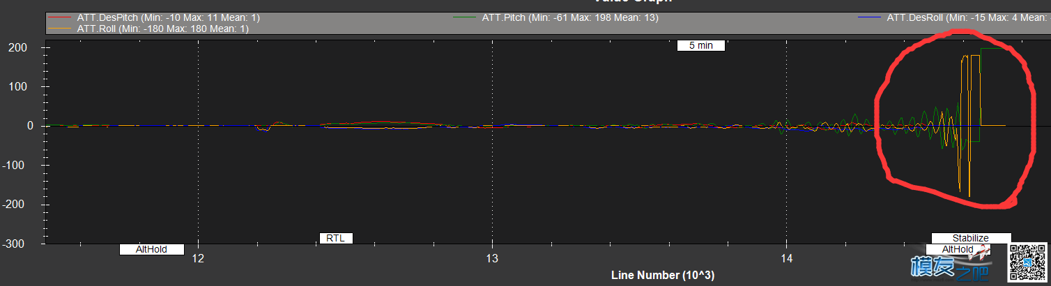

[求助帖] F450今天炸了,求大神帮忙分析下原因
发表于 2017-1-14 16:39:31 | 显示全部楼层
没看到附件。然后简单分析下,下降时如果速度快容易不稳,需要调整PID,具体要根据情况调。你切自稳掉下来,我估计你油门值在50%以下了。因为在LOITER跟RTL模式下,油门都是飞控介入的,50%为悬停,大于50%上升,小于50%下降,油门杆只是反应的下降的速度,即便是降到0%也不会完全掉下来,但是自稳模式下就肯定直接掉下来了。
所以。千万注意在切换到自稳时一定油门至少保持在50%左右,然后根据情况实时调整。
 楼主| 发表于 2017-1-14 23:13:00 | 显示全部楼层
yangchao526 发表于 2017-1-14 16:39 F450今天炸了,求大神帮忙分析下原因  作者:kuang308 5429
没看到附件。然后简单分析下,下降时如果速度快容易不稳,需要调整PID,具体要根据情况调。你切自稳掉下来 ...
恩,谢谢,学了很多知识。我的日志里baratl这个数值以前飞的时候都有高度记录,这次飞居然显示0,是气压计有问题么?

发表于 2017-4-8 20:31:32 | 显示全部楼层
气压计并没有坏,是后面下降速度过快导致异常,另外下降过快导致俯仰与滚转发散而最终失控。
F450今天炸了,求大神帮忙分析下原因  作者:那谁谁 2805
F450今天炸了,求大神帮忙分析下原因  作者:那谁谁 9798
F450今天炸了,求大神帮忙分析下原因  作者:那谁谁 713
发表于 2017-10-1 17:32:50 | 显示全部楼层
fwf2603 发表于 2017-1-14 07:32
从其他模式切自稳一定要注意油门位置,我都先推大油门再切自稳.不然动力不足,我最早也是一切就炸,后来反映 ...
是的,是油门!因为返航时电力下降了。
