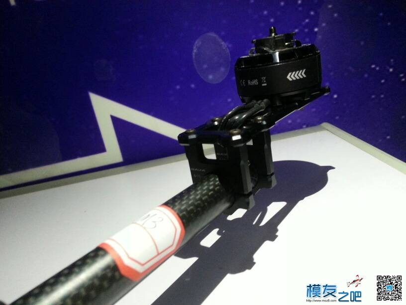

我觉得我没按顺序来,装机的时候忘东忘西,第一次装机——测试——试飞也没经验。小白就是吃亏在这上面。H680 起飞不成功  作者:飞翔在天空的 2909 太想飞的结果
发表于 2017-1-16 13:49:45 | 显示全部楼层
电机座不平也可以飞,不是电机座的事
