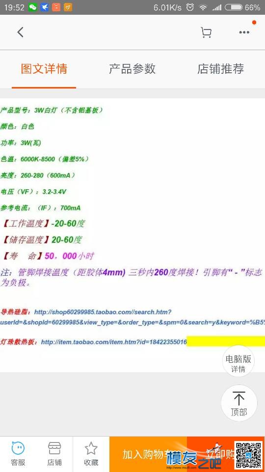

用3s锂电通过可调压的降压模块给3W的大功率LED灯通电,LED有说明工作电压和工作电流,我需要在LED前面加限流电阻吗?led有散热片的。
请看图

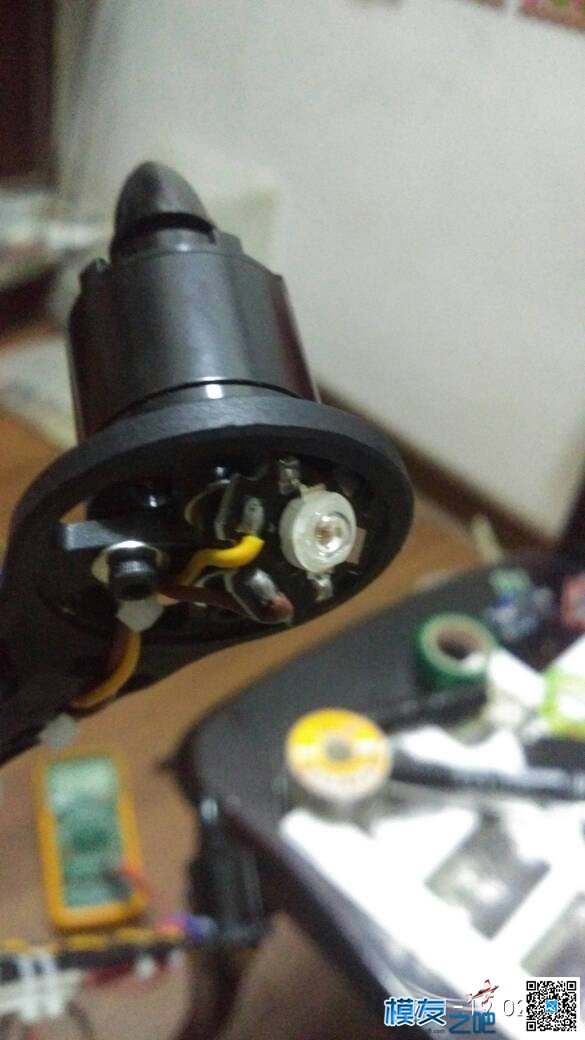

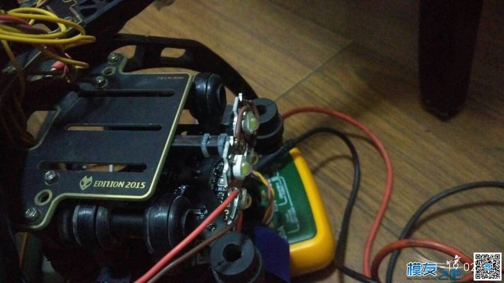

做好了,亮。

不需要加限流,模块调压至3.2V直接接灯即可。注意灯功率较大,这种降压模块一个只能并两个灯,不要接太多。另外注意焊接时烙铁接地,时间不要超过两秒
