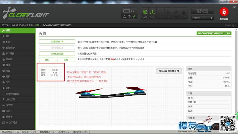

2、飞机离地之后不要急于动俯仰和横滚摇杆,如果这时候飞机左右跑偏或者前后飞,这才是需要调整的!我的办法就是反复不断的给飞机进行“加速度计校准”!
      打开CF后,在“设置”里可以看到飞机的静止姿态——“航向”、“俯仰”、“横滚”的角度值,用垫纸片的方法,飞机向哪边偏,就将哪边垫高!同时观察相应角度值的变化,每次不要垫的太多慢慢来!比如你的飞机向右偏(起飞后不动杆飞机向右飞),就在飞机的右边底下垫纸片(人与飞机同向),让屏幕上的“横滚”角度值变成比如“-0.5度”(即在上一次校准的基础上让飞机向左偏0.5度),当然如果你的飞机起飞后偏的比较严重,这个度数可以调整的大一些比如-1.0度或-1.5度等等,然后重新“加速度计校准”。
      如果飞机起飞后不动杆向左飞、向前飞、向后飞,同理!总之“飞机向哪边偏就垫哪边”,直到飞机能“拔地而起”!

3、关于PID的调整,真个就是个晕菜!!不过我是这样做的,貌似有点儿作用:
     我的CF在其它参数设定好后,打开"PID调整”,里面就有一组参数:ROLL       4     0.030      23
                                                                                                             PITCH     4     0.030      23
                                                                                                             YAW       8.5    0.045     0
     (这组参数哪儿来的我也不知道!)
      在这组参数下,我的飞机飞起来之后,发现比如向右打杆飞机向右横滚,松杆后飞机会继续向右飞而不是按照我的预想在新的位置恢复平飞定住,前后飞也是如此。我就试着把ROLL和PITCH的P值直接调到6.5,D值直接调到40,这时向右打杆松杆时飞机不再继续向右飞了,但会有大概每秒5/6次的振动或叫左右来回晃动,而俯仰打杆基本上没有这种现象!所以保持PITCH的设定不动,将ROLL的P值降到5.5,调整后再飞,向右打杆后松杆飞机不再振动或者叫左右来回晃动了,但又有些许继续向右飞的现象,也就是说横滚后没有及时的回位,这次我试着将ROLL的D值减小试试,结果是当D值减到27时,飞机的横滚控制基本达到正常。即向右打杆飞机右横滚,松杆飞机不再继续向右飞而基本能够恢复平飞,且没有振动或者叫左右来回晃动。
      目前最终的PID值为:ROLL    5.5     0.030      27
                                        PITCH   6.5     0.030      40
                                        YAW     8.5     0.045      0
