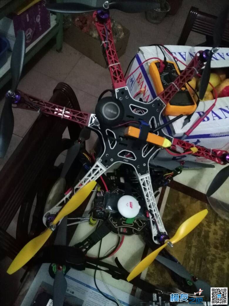

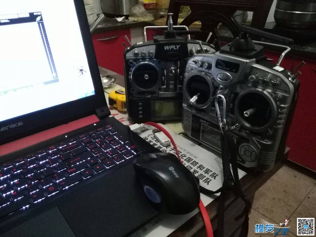

下午折腾apm六轴终于给飞起来了,飞起来手感不错。发几个图片。今天把遥控恢复出厂设置以后又重新校准了一下,于是可以起飞了。
说下六轴配置朗宇天使2212 980kv
好盈天行者40-a
1045桨
f550六轴机架
apm2.8飞控
7m gps
电池随意
首飞用的2200mah 3s的花牌

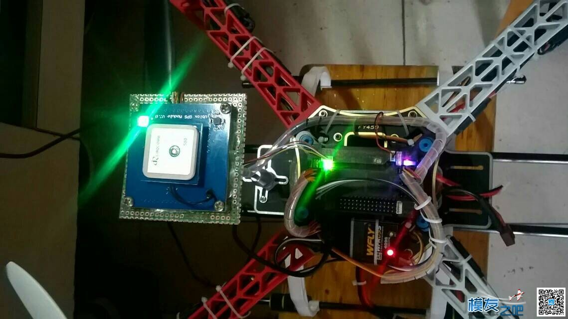

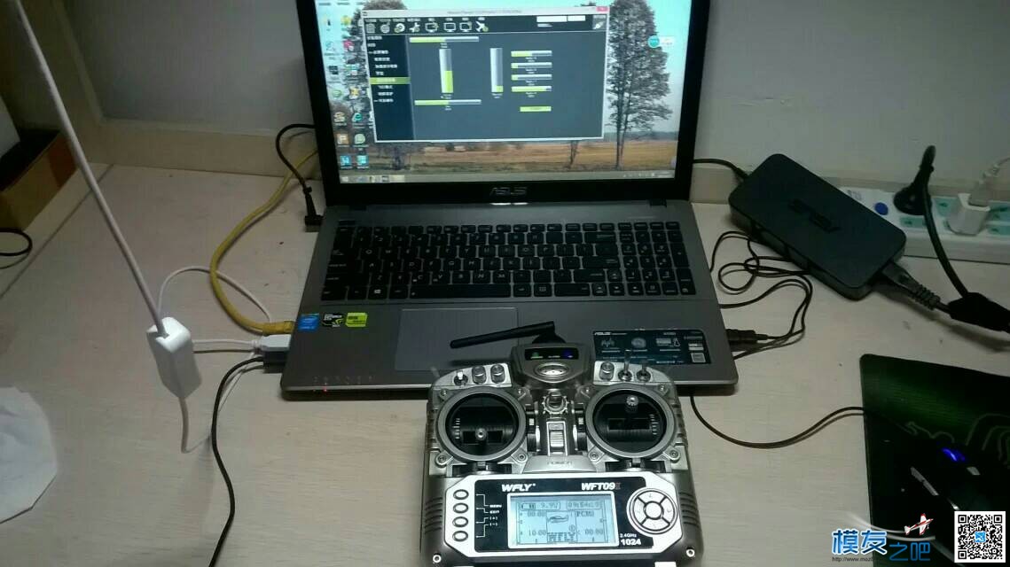

今天去空间翻了几张入魔那时候的照片,一个是我之前提到过的无外壳gps,一个是我大一的时候调参的照片。

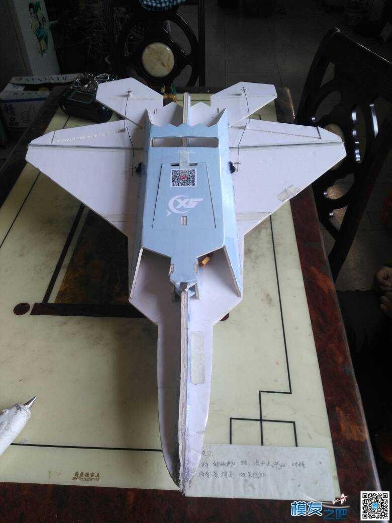

f22爽飞。
