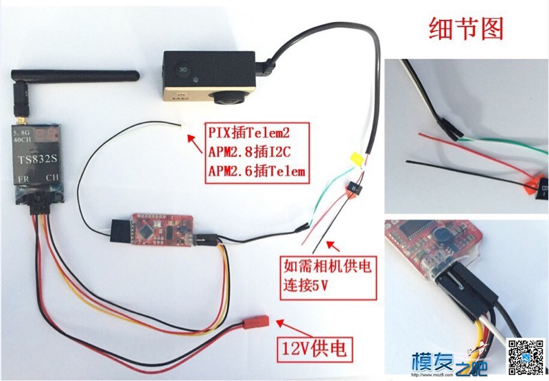

我在OSD和图传发射的电源输入端的电压都是10点几伏…  OSD跟发射的标准输入电压都是12V…是不是就是供电不足的问题?以下是连接图

发表于 2017-1-21 16:34:35 | 显示全部楼层
正常情况下这样接是可以的,osd的串口和飞控你连接了几根线,是rx tx gnd吗 osd的供电也尽量保证12v左右
发表于 2017-1-21 16:37:17 | 显示全部楼层
你先别用图穿,osd的视频输出直接接显示器,把图穿去掉,其他正常连接看看是否正常显示,基本上和供电有关系
发表于 2017-1-21 22:54:51 | 显示全部楼层
zq328242853 发表于 2017-1-21 10:59 请教OSD输出画面模糊问题  作者:追风的旗 6375
那我该怎么搞?请指教~
再单独买个UBEC或者降压模块,飞控接收机走电流计供电,OSD的5V和数传走那个单独的UBEC供电。另外OSD的12V电压要稳定12V

 楼主| 发表于 2017-1-23 08:47:22 | 显示全部楼层
wcdsxm 发表于 2017-1-21 16:34 请教OSD输出画面模糊问题  作者:zq328242853 3169
OSD买回来串口就是接的两条线     飞控那里就接了这两条线

发表于 2017-1-29 11:07:39 | 显示全部楼层
其实OSD那里也有一个视频制式选择的,建议你看一下泡泡的教程
