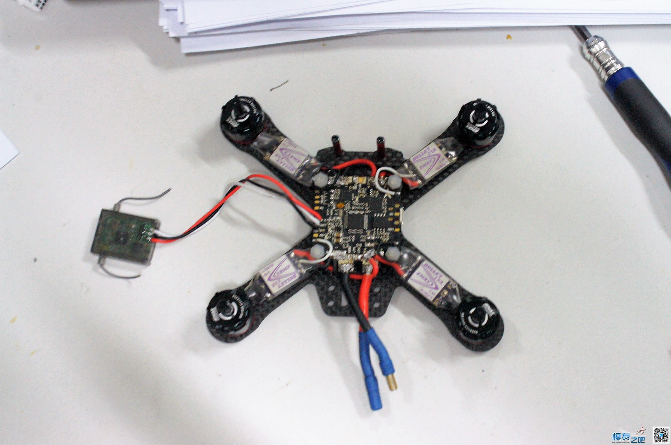

哎~!飞了几次感觉不错!电池接头略显凌乱。原来所有的电池接头都是3.5mm香蕉头。原来飞固定翼香蕉头方便串联,说飞3S飞3S说飞6S直接接上就是6S。
但是现在飞穿越,特别是小穿越橡胶头的缺点就出来了!乱!还要单加固定,要不乱摆!
银燕紫弹 + SPC130装机评测  作者:宿宿-墨墨他爹 3080 a

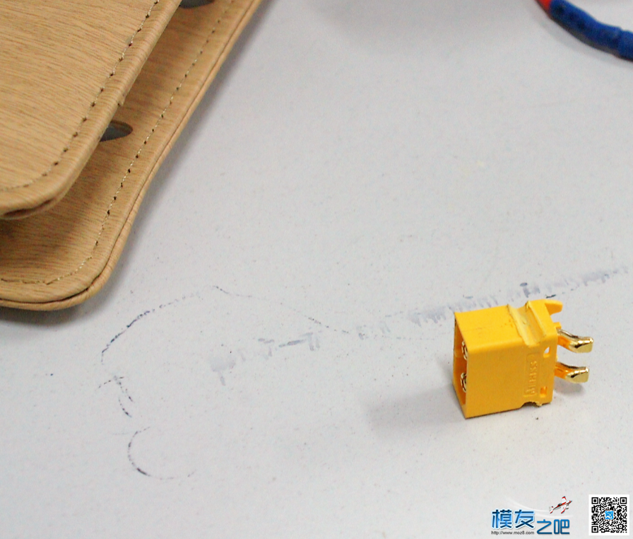

来来来!插头我只信上海阳光!
银燕紫弹 + SPC130装机评测  作者:宿宿-墨墨他爹 5122
测测插头大小正好卡在后面的两个铝柱之间稍微大点,修一修!
银燕紫弹 + SPC130装机评测  作者:宿宿-墨墨他爹 4638

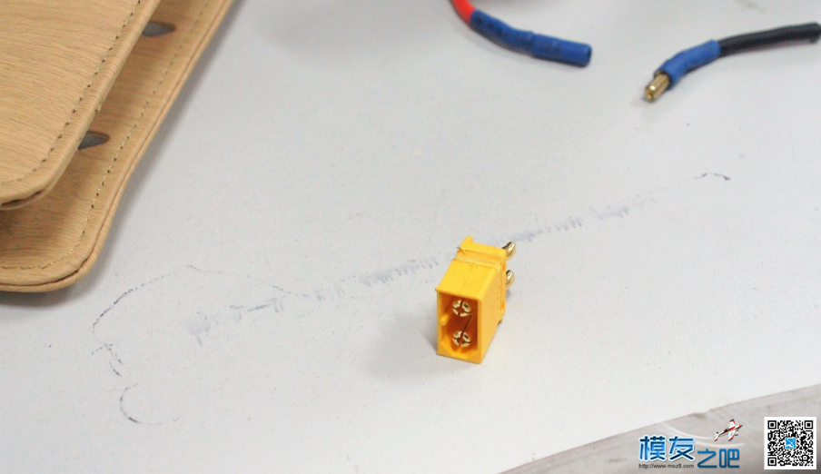

这种接头是专门焊接在电路板上的
银燕紫弹 + SPC130装机评测  作者:宿宿-墨墨他爹 3065
很原来的比看着就专业!
银燕紫弹 + SPC130装机评测  作者:宿宿-墨墨他爹 4849
卡在屁屁上刚刚好!引脚直接焊在电路板上。多来点锡!焊结实
银燕紫弹 + SPC130装机评测  作者:宿宿-墨墨他爹 6167
因为下了槽,电插头算是固定在后面的杆上了!插拔也不用担心上到焊点。

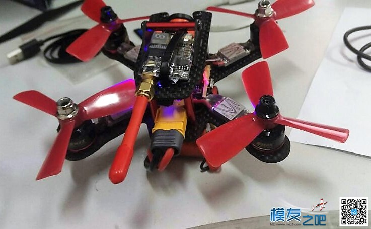

银燕紫弹 + SPC130装机评测  作者:宿宿-墨墨他爹 8721 银燕紫弹 + SPC130装机评测  作者:宿宿-墨墨他爹 4773
是不是清爽了许多啊!
唯一的担忧就是物理损伤。飞机高震动啊!颠久了焊点会不会脱。再就是炸机炸到插头会不会把板子干折!
