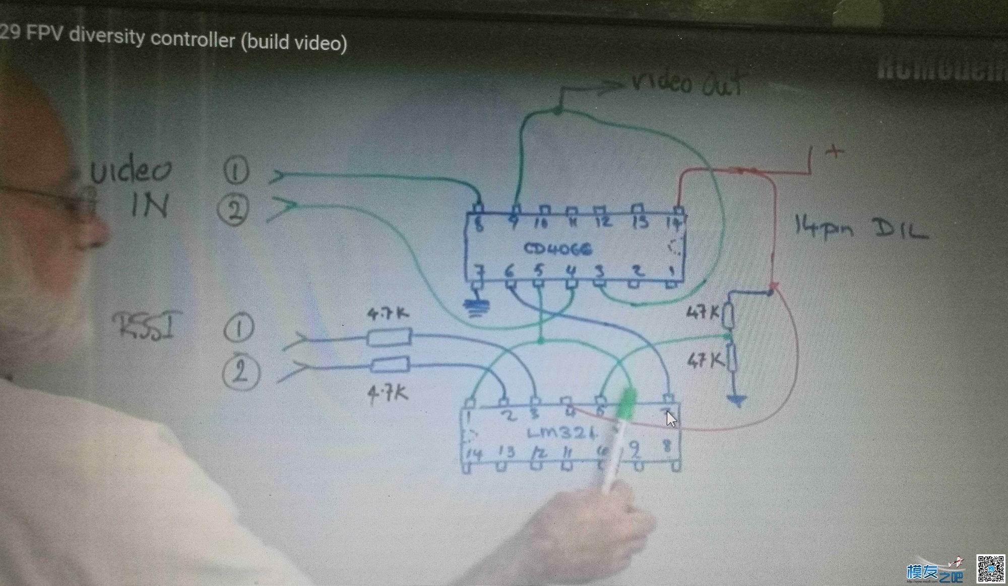

      仅仅是技术交流,我不穿云也不干扰机场雷达,如果要来说1.2G犯法啥的,请你免开尊口,不要叽叽歪歪。这个diy很简单,用了一片324和4066,不需要单片机,搭起就可以用,电路是看youtube 一个外国模友做的,所以不是原创。原理很简单,这个也可以用在5.8G接收的diy上,门槛较低,有基础的人都可以做,大神就忽略吧。     先看看成品,是不是很漂亮。用的装喜糖的盒子,铁皮薄,好加工,刚好放下所有元件加一块2200的电池。后期打算在里面在装一个5.8G发射模块用于转发,这样显示器那就没有连线。
还来一贴,diy 1.2G双接收 youtube,显示器,高频头,单片机,电路板 作者:haolele 4185
    这些是内部图片,那个切换板是自己热转印的,324检测高频头的rssi信号,通过对比强弱进行切换高频头输出信号给接收机的电路板,所以需要两高频头,一块接收机的电路板。
   还来一贴,diy 1.2G双接收 youtube,显示器,高频头,单片机,电路板 作者:haolele 9794 还来一贴,diy 1.2G双接收 youtube,显示器,高频头,单片机,电路板 作者:haolele 2665 还来一贴,diy 1.2G双接收 youtube,显示器,高频头,单片机,电路板 作者:haolele 4076

有电路图吗?
发表于 2017-1-19 17:53:05 | 显示全部楼层
顶一个,同求电路
 楼主| 发表于 2017-1-19 18:03:20 | 显示全部楼层
原理图已补充

楼主 说实话 这个效果很那说呀,很多年前 也搞过,两个接收机 即便是同品牌的 rssi电压都不太一致。没啥精确参考量,分集效果堪忧
