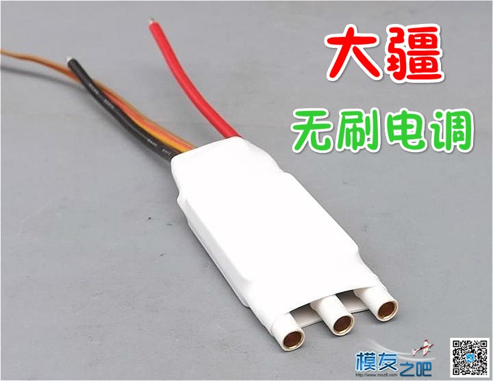

  最近在某某电子入了一块18A的电调(店家自称是大疆的),兴高采烈地接上2S电源、无刷电机、接收机,但只听到电机只是(滴滴)两声循环发响,却是不转,还请大神们出招解答!!!!

大疆的电调不能校准行程,默认1000-2000,所以你需要调整你的遥控器的engpoint,也就是加大遥控的行程直到电调校准成功。没有经验的话还是买一般能校准行程的电调吧

店家应该给你一个电子档说明书,没有的话你可以找找淘宝同款电调下面有没有说明书,有详细的故障音定义介绍。楼主应该是没有校准油门行程,方法是,打开遥控,油门推最高,电调上电,听到提示音后立刻把油门拉最低,电调发出提示音校准成功,这时候再退油门电机能转了
发表于 2017-1-20 07:25:19 | 显示全部楼层
试试把控油门推到最高,然后电调通电,等滴滴两声后,油门拉到最低,等它叫完成自检,不叫后应该能用了。

这款电调是没有bec的,需要外接5v电源,介绍上说不需要校准油门
