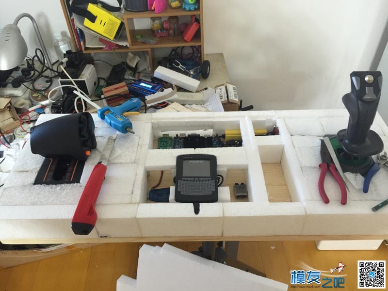

风雷盒子很好做的,买块树莓派(名片大小的电脑,5V供电的),这个能装ubuntu(linux的一个发行版本)。
然后把摇杆插到USB接口上,然后按20ms采集一次摇杆数据,转成PWM发给433增程就可以了。
我这个更复杂,要用到视频采集和和其他一堆的外接设备,所以用了块X86架构的板子(扩展外设好买)。

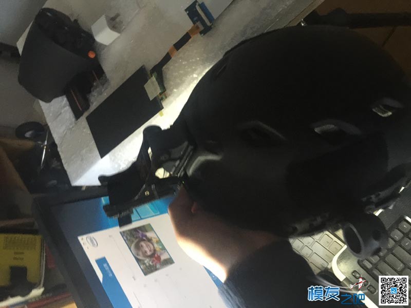

头追恐怕还要再找个搞光学的,我现在碰到的问题是:
1 : 2560 * 1440的5.5寸屏幕分辨率很高,所以需要放大倍数也不小。
2 :菲镜居然还分前菲镜和后菲镜(要等初八后再重新采购)。
3 :涵盖和四角变虚问题。

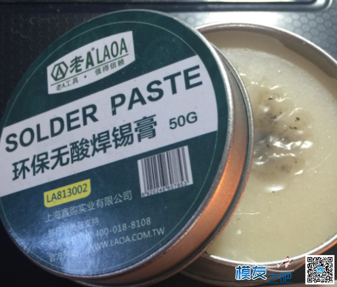

烙铁还可以,就是当时卖家没给我助焊剂!不会做外壳的人土法炼钢  作者:小冰 1665
 楼主| 发表于 2017-2-2 15:02:39 | 显示全部楼层
小冰 发表于 2017-2-2 14:39
烙铁还可以,就是当时卖家没给我助焊剂!
助焊剂?这种吗?
不会做外壳的人土法炼钢  作者:田伯光 8471
用后要洗板的。除非必要时,否则还不如用松香。
