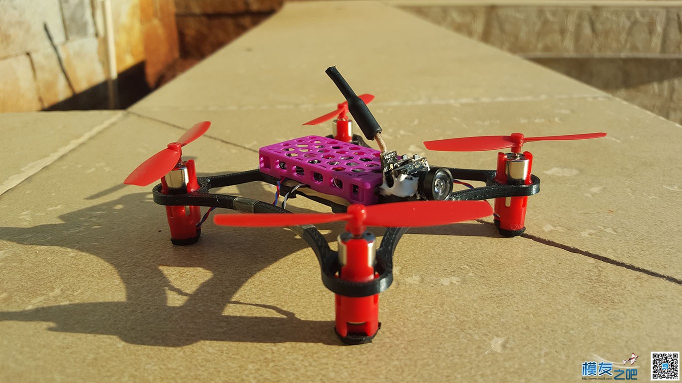

最近迷上了空心杯穿越机,年前入手了一架蓝天的成品穿越机,经过一番研究发现买贵了,5XX大洋,说多了都是泪。但是考虑人家有设计成本在里面,也就释然了,就算是交个学费。空心杯虽然有寿命限制,但是上百个起落也够了,关键配件便宜,打到人没什么感觉(被全油门砍手一次,只是有个红印子,换成无刷。。估计要去医院接韧带),电池100块可以买一堆,桨几乎不会断,只会弯。
蓝天的成品穿越机是好,但是缺点也明显,机架太软,易断;设计问题导致飞控无法水平放置,飞机旋转的时候,感应器会出错,无法平稳转弯。所以决定自己设计一个机架,参考了国外很多机架设计以后,最后做出这个机架。
机架特点:
1. 重量轻,1s 500MAH电池起飞重量58.2g
2. 抗炸,一体化机身比四脚强度高很多
3. 集成了图传摄像头一体的安装座
4. 重新设计了可打印的电机座,可防止炸机的时候电机脱出
5. 机舱空间大,可兼容多种设备,方便更换空心杯电机6. 低重心,电池装在机腹
设备配置:
8520空心杯电机 X 4
F3飞控 X 1 (PCB 尺寸: 22MM*32.5MM)
迷你图传/摄像头一体机
500MAH 1S 电池
迷你接收机SBUS或其他串口类接收机
M2X10 自攻螺丝 X 3
橡筋 X 1
注意:图片上的电机座是之前购买的成品电机座,所以和文件里3D打印那种有所区别,但是我自己设计的我实际打印出来测试过了,和成品的一样好。
打印机配置:层高0.2MM,壁厚2-3层,填充100%,电机座要卧着打印,不要站着打印
如果是PLA打印,建议使用1S电池,2S电池会使空心杯发热过大,导致PLA融化。
安装电机座的时候电机座上有一个销钉,要对准机架上的那个缺口,要不然会装不平

第二版,更新2017-02-20 空心杯迷你穿越机架(3D打印版) 穿越机,电池,图传,飞控,电机 作者:wohenzhuce 4532
附上PID,供参考
空心杯迷你穿越机架(3D打印版) 穿越机,电池,图传,飞控,电机 作者:wohenzhuce 5498

按图纸打印了一个,有空装起来看看
有什么问题跟我联系,虽然我测试过了没问题,但是不知道其他人会出什么情况。飞控板我建议你把双面胶剪成小块的,避开主芯片和mos管,这样就可以最大程度把飞控板贴平,飞机水平矫正后会飞得很稳。

一卷好点的pla 70-80,1kg,一个机架大约10g左右,1g PLA也就是8分钱,一个机架8毛钱左右
