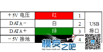

红色5V,绿色和白色数据,黑色地线,但是不能够保证说所有的线序都一样。 ...
绿色和白色怎么办?

自己看一下USB口的线序定义,烧了肯定是你接线错误,或者电源接错,5V接到12V去了。
没有接12啊,我接的5啊
