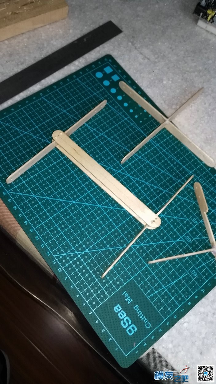

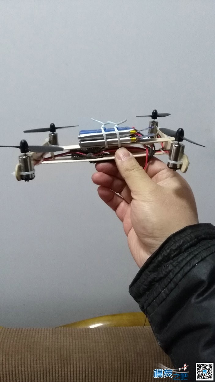

轴距 180
全重 90-110g (就电池而定)
n30电机 (1元一个)
飞控 naze32_brush
总价 < 100元

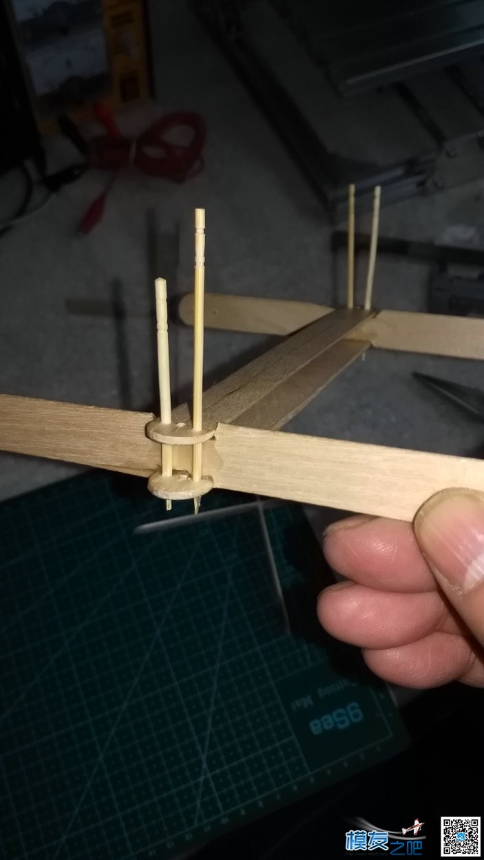

牙签也有妙处

最后又发现两个缺点
1) 工字机架,对角太软(用碳杆 X 型加固)
2) 飞控usb隐藏了,不好调试
最终改为视频中大家看见的模样。
飞行效果: n30电机反应的确慢,不能翻滚,但玩fpv是没问题了。
