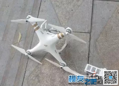

上周末带着小3去公司附近拍一处新农村,在拍摄联排别墅的过程中,操作不慎光荣的撞到了树上,随后就出现了下面的情景:
(雷傲知识堂)精灵3高级版炸机维修 无人机,电池,云台,电机,大疆 作者:alden 6736
幸运的是从7、8米高处掉下来后发现只有电池弹了出来,落在一旁,机身保持完整没有发生粉碎性毁坏(此刻还有心情拍照,着实很是淡定),拾起机器,目测到机身M3和M4电机侧的下壳体先着地,有严重的擦伤(后面有图)!电池安装处的上下壳体翘开,本人稍微一用力竟然当场给按了回去,这里变形估计也是电池弹出来的主要原因。看了下云台,安然无样,外观没有明显受伤。脚架也荡然完好存在,不得不佩服塑料外壳的弹性,自己也在小庆幸,掉下来的姿势角度真的很重要!
