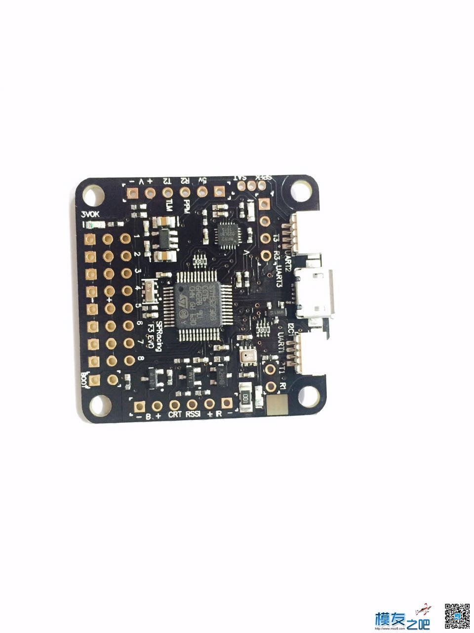

刚买的全新的F3 evo  。弄了一晚上。各种cp210x驱动啊,DFU驱动啊,短接boot啊,很多种办法都试过。就是一直提示串口打开失败。我用的win10,换了台win7  还是一样。
一开始拿来我先插上电脑刷固件,提示打开串口失败,找到设备管理器,里面提示是图一这样的,然后就没了。然后就安装驱动,打开串口失败,短接,打开串口失败,还CF试试,失败。一整晚各种失败。
问了几位师傅,说是win10的东西不一样(蛋疼的win10).在win7上起码能认出来stm32。在win10就只认得端口。
哪位大神帮帮忙。。。。感激不尽

我硬是昨夜弄了一个通宵啊,现在才上床,第一次弄F3看教程,焊接就搞到大半夜了,最后愣是连不上,跟你一个样。我类个去,睡下下先,解决了教教我啊,兄弟!

感谢。已经 刷进去了。非常 感谢

快去参照最佳答案。我已经成功了。不要用win10.win10刷不了。去找台win7。没有的话去网吧。一定要插上后能识别出来stm32。win10识别不出来。
我一会儿忙完写个贴,把需要用的东西集中一下。

估计是电脑系统的问题,我换了wun8.1解决了
Win 10蛋疼

这个没cp2102芯片的
哦好吧。那要用什么驱动?

如果有的话先拔掉再试
com1没有接什么东西。不过无线鼠标有线键盘算不算

我是win7的系统啊,安装的64位的。也连不上,不知道什么原因了!今天要带孩子出去玩,回来再看看吧
照我那帖子下载试试

串口1上是不是接了设备
发表于 2017-2-8 00:23:57 | 显示全部楼层
这个没cp2102芯片的
发表于 2017-2-8 00:24:34 | 显示全部楼层
如果有的话先拔掉再试
发表于 2017-2-8 09:16:29 | 显示全部楼层
我也是win7,插上就可以了
