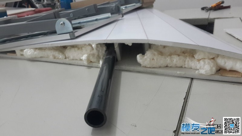

准备
1.泡沫胶和一副橡胶手套
注意
1.泡沫胶不要打太多,容易撑开,打完之后用东西压着点,不要太重否则机翼会变形。
2.因为泡沫胶,胶嘴较短,机翼内部无法打进去,可以在机翼下开一个小槽或者用胶皮管加长。
3.打泡沫胶之前记得埋好舵机线的位置。
(雷傲知识堂)1.8米飞翼更新 舵机,电机,飞翼,乐德飞翼官网,hirm飞翼 作者:alden 589
(雷傲知识堂)1.8米飞翼更新 舵机,电机,飞翼,乐德飞翼官网,hirm飞翼 作者:alden 7557
在飞翼里打上泡沫胶,起到支撑的作用
(雷傲知识堂)1.8米飞翼更新 舵机,电机,飞翼,乐德飞翼官网,hirm飞翼 作者:alden 6616
管子是预埋的舵机线走位
(雷傲知识堂)1.8米飞翼更新 舵机,电机,飞翼,乐德飞翼官网,hirm飞翼 作者:alden 3933

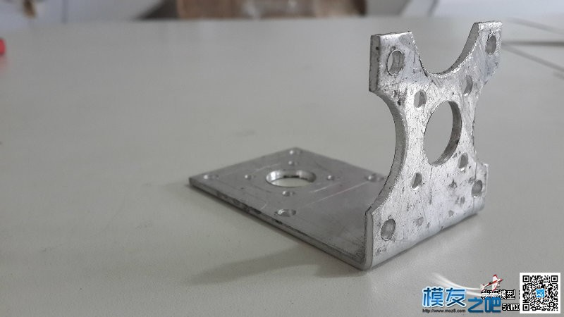

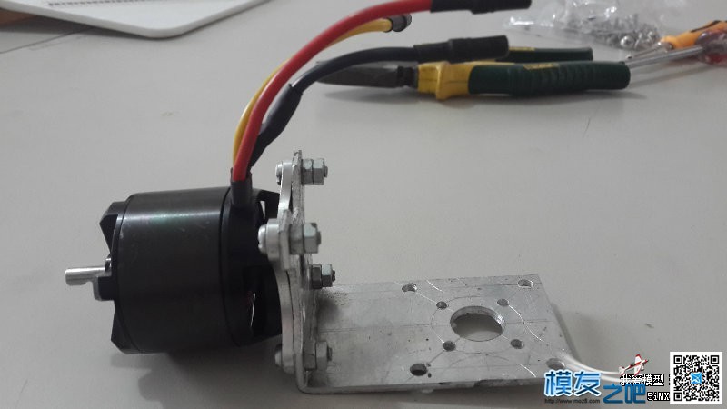

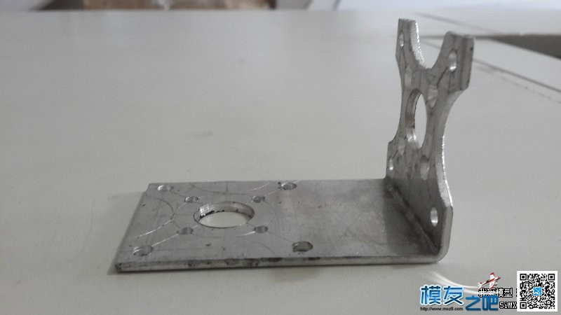

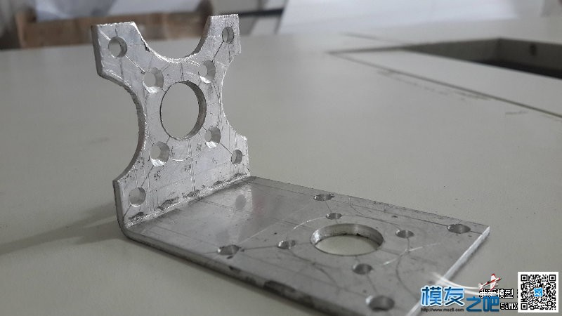

自制电机座
(雷傲知识堂)1.8米飞翼更新 舵机,电机,飞翼,乐德飞翼官网,hirm飞翼 作者:alden 1999
(雷傲知识堂)1.8米飞翼更新 舵机,电机,飞翼,乐德飞翼官网,hirm飞翼 作者:alden 8794
