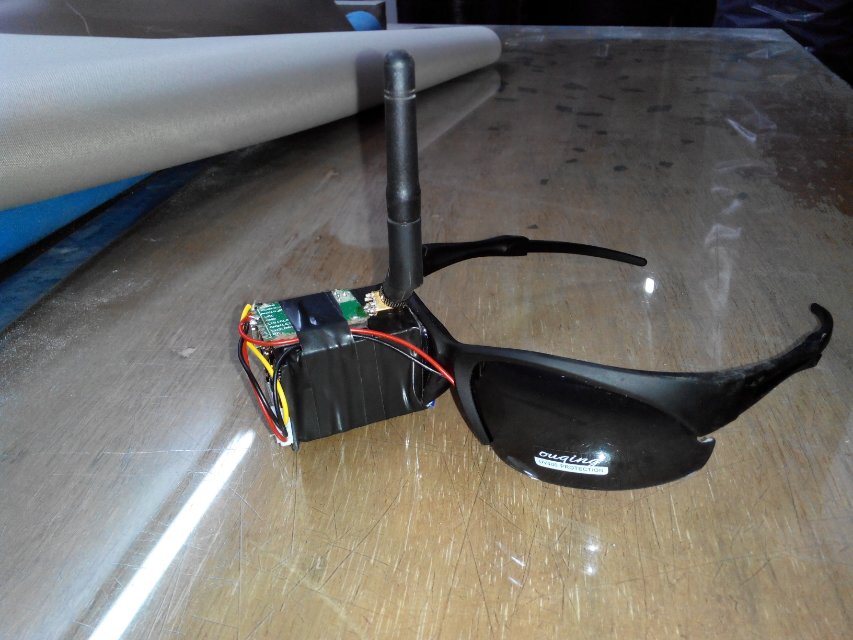

新人报到!穷模友一个!从小热爱模型热爱天空!很多飞机和设备都是自己做的,这个是我这两天做的,1.5寸显示器模块85元,2.4G图传接收模块39元,2.4G天线5元,太阳眼镜10,UBEC供电18元 !1.5寸屏幕分辨率有点低,不过FPV是足够了,主要的是不会蓝屏这一点!后面还有很多我自己做的飞机,以后都发上来给大家看看!
后面
[原创]DIY低成本单目视频眼镜 天线,图传,FPV,DIY 作者:※爱的@傀儡※ 8810
前面
[原创]DIY低成本单目视频眼镜 天线,图传,FPV,DIY 作者:※爱的@傀儡※ 1535

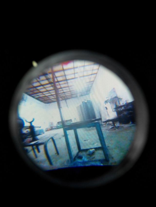

再上几张图片!希望大家多多支持![原创]DIY低成本单目视频眼镜 天线,图传,FPV,DIY 作者:※爱的@傀儡※ 9693

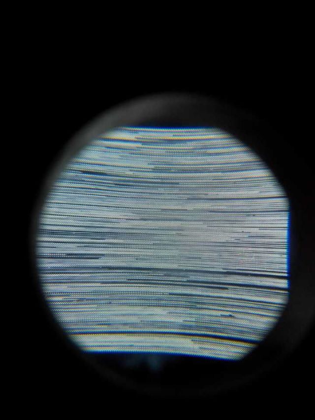

没信号的时候
[原创]DIY低成本单目视频眼镜 天线,图传,FPV,DIY 作者:※爱的@傀儡※ 5206

抱歉已经做好了!步骤没拍!原理也很简单!显示屏加个20倍放大镜!不懂的可以私信我!qq380138903
