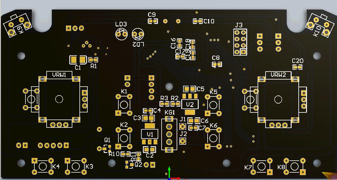

        本人是新手,接触无人机航模虽然有2年了,但是一直比较朦胧,3个月之前一时兴起,打算自己做一套无人机,这个一套 当然包括遥控、接收机、电调、飞控、数传等等。经过3个多月的艰苦努力,终于自己做出了第一步,遥控器和接收机,以后还要做电调、飞控、数传等等。现在将我制作的遥控器和接收机的经验和步骤设计方法分享给大家,希望大家提出宝贵意见,有兴趣的朋友可以一起 探讨。

        遥控器我采用的是STM32作为主控芯片,综合考虑这款芯片的性价比最高。无线发射与接收模块采用经济适用的24L01+模块,这款模块成本低,技术成熟、稳定性好空中传输速率选择在250K,以提高传输距离。采用跳频通讯方式能够很好地避开通讯中的信道冲突。理论上可以65535个遥控器仪器同时使用,相互不会产生干扰。
        采用硬件SPI通讯,使用W25X40 FLASH芯片作为存储单元。使用低成本的12864液晶作为显示单元。使用TL431基准芯片为ADC采样提供基准电压信号,是遥控器的ADC采集稳定可靠。左手油门和右手油门可以软件设定,但是需要硬件支持。

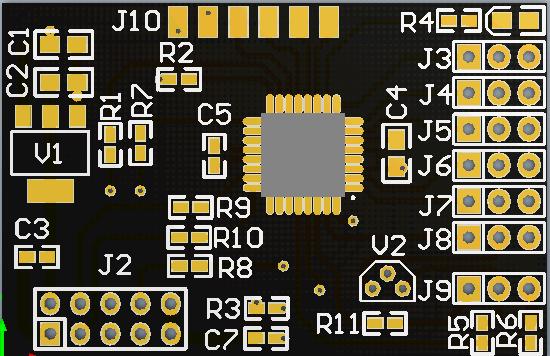

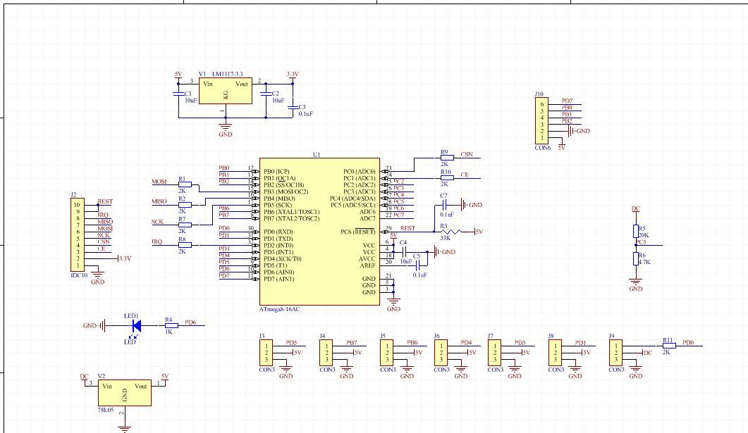

接收机采用ATmega8作为控制芯片。

稍后,会将原理图 和PCB图分享出来,因为图片需要审核 敬请关注。之后实物图 以及使用操作方法及视频文件将会持续更新。
