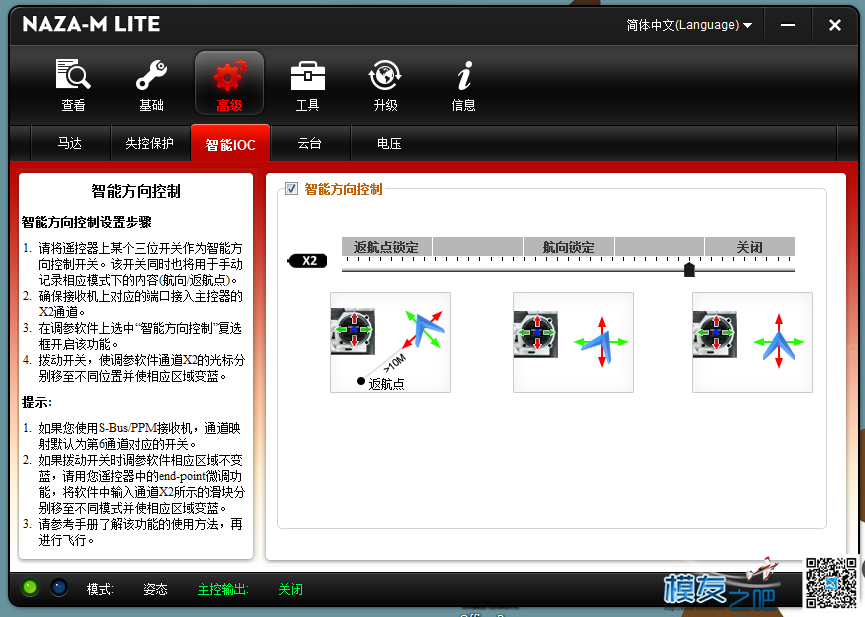

条件:
1、F450机架、发射机-乐迪R9DS(普通模式,接入了:乐迪电压模块PRM-01、非凡OSD N2 MINI的T、U)、接收机-控-乐迪AT9S
2、依照泡泡老师的教程,SBUS模式下,正常!为了接入非凡OSD N2 MINI,改为普通模式,且5通道SwE用于飞控“控制模式”、6通道SwG用于飞控“智能方向”
问题:
6通道SwG的控制范围如图!始终无法抵达最左边!只能在右半边晃悠!而且6通道做了SwG、SwC两个三档开关的多次尝试都如此(SwE被5通道占用,还未尝试)
请教老师!乐迪AT9S在大疆NAZA M LITE中的智能方向控制问题 接收机,智能,通道 作者:smilesvan 6880
请教老师!乐迪AT9S在大疆NAZA M LITE中的智能方向控制问题 接收机,智能,通道 作者:smilesvan 173
请教老师!乐迪AT9S在大疆NAZA M LITE中的智能方向控制问题 接收机,智能,通道 作者:smilesvan 2295

舵量行程小了
发表于 2017-2-15 10:16:48 | 显示全部楼层
六通道不行吧,应该用第七通道

你好
感谢使用我司产品,并反馈这个问题给我们。
建议先在遥控器上选择一个从未使用过的模型,
恢复出厂设置,然后选择你想要的开关做为6通道
控制开关,在基础菜单—舵量显示中看一下6通道舵量
是否正常。
先排查一下是否为遥控器参数设置影响或者是遥控器通道功能
故障
