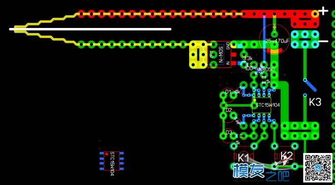

楼主  我也是萝莉群的小布 我想要你的这热切割固件,和图纸  我也来做一个  零件全部都有 能把你整理好的估计给我一个吗 圈圈号:354953213
 楼主| 发表于 2017-5-7 08:13:54 | 显示全部楼层
来一嘴 发表于 2017-5-7 01:17 DIY自制多功能热切割刀(KT板,泡沫)  作者:my21602 6085
楼主  我也是萝莉群的小布 我想要你的这热切割固件,和图纸  我也来做一个  零件全部都有 能把你整理好的估 ...
电路图
DIY自制多功能热切割刀(KT板,泡沫)  作者:my21602 1893

my21602 发表于 2017-5-7 08:13 DIY自制多功能热切割刀(KT板,泡沫)  作者:my21602 4757
电路图
电路图中错误更正三极管是pnp型s8550
