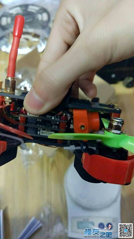

现在乐迪at9遥控,用f3地面站看接收机,各通道上下跳,误差在3左右。实际飞的时候有时向前一直偏,有时向右偏,挺严重,微调也没用。中点数值是1500,水平也校准完。ps:以前用d7e加dsm卫星不会出现这样的情况

嗯,这种情况,先确定机械结构都正常。
然后看你的接收机输出,如果是ppm的话的确在中位有3到4左右抖动,可以把遥控中位死区设置到4解决,或者换SBus输出会好一些。
自稳偏航,可以按照我以前的贴子试试。

在调参软件,接收机里面右侧有deadband,死区设定。
就是让飞控忽略摇杆附近一段很小区间的输出。
通常设置到4足够了。
用来应对遥控器中位输出有跳动的现象。

中值一定要1500 往哪里偏就把哪里垫起来一点校准

按九楼的大神说的调就行了!就是还要确认飞控板没有被螺丝压变形,这个也很影响!

控输出跳动正常,死区设定就好  ,而且不这穿越还是航拍机,自稳模式。都有点飘,先确定是飘,还是偏吧,偏的话,调机械水平,检查电机动平衡

死区设置解决了 原来是偏

死区解决了,排除机器水平,再就调PID吧,多轴飘是正常的
