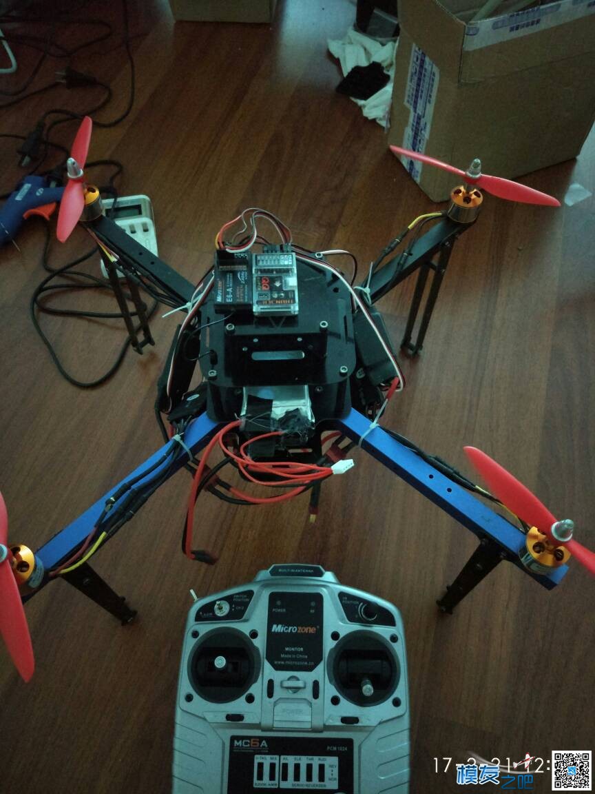

自己组装一个四轴飞行器,不知道什么原因,一加油门就会侧翻,遥控器微调也校过了,请懂行的大神帮我找找原因。配件:新西达2450Kv电机;新西达40A电调;QQ飞控;MC6A遥控器

发表于 2017-2-21 12:54:37 | 显示全部楼层
检查电调线和飞控是否连接正确
发表于 2017-2-21 13:12:13 | 显示全部楼层
桨错或者电机转动方向错
发表于 2017-2-21 13:34:54 | 显示全部楼层
确定这个能飞起来?这么大的机架配这么小的桨
发表于 2017-2-21 13:56:31 | 显示全部楼层
看这浆,真是。。。。
发表于 2017-2-21 14:02:56 | 显示全部楼层
机架电机桨三样都不匹配
发表于 2017-2-21 14:23:07 | 显示全部楼层
看看电机方向,桨的正反
发表于 2017-2-21 14:23:52 | 显示全部楼层
电调顺序接错了。
发表于 2017-2-21 14:24:58 | 显示全部楼层
我去 入门极品
发表于 2017-2-21 14:56:57 | 显示全部楼层
线路正确?桨方向正确?电机转向正确?
发表于 2017-2-21 15:24:02 | 显示全部楼层
黄金套啊
发表于 2017-2-21 15:24:07 | 显示全部楼层
苏!!!! 发表于 2017-2-21 13:34 四轴飞行器 飞控,电调,电机,遥控器,四轴 作者:川师鲤鱼 733
应该能飞 穿越桨大机子
发表于 2017-2-21 15:40:33 | 显示全部楼层
能不能悬停在那     你看看是不是机臂 螺丝松动了     还有就是你的  飞控  参数没调好   PID的 设置问题
发表于 2017-2-21 16:28:20 | 显示全部楼层
这种问题无外乎两种情况
1.飞控方向有问题
2.马达顺序接错
发表于 2017-2-21 17:14:47 | 显示全部楼层
顶楼上
 楼主| 发表于 2017-2-21 18:10:16 | 显示全部楼层
zshua6 发表于 2017-2-21 15:40 四轴飞行器 飞控,电调,电机,遥控器,四轴 作者:大暴牙 1804
能不能悬停在那     你看看是不是机臂 螺丝松动了     还有就是你的  飞控  参数没调好   PID的 设置问题 ...
都飞不起来,一加油门就侧翻了
 楼主| 发表于 2017-2-21 18:13:11 | 显示全部楼层
瞎倒腾 发表于 2017-2-21 14:23 四轴飞行器 飞控,电调,电机,遥控器,四轴 作者:大暴牙 4032
电调顺序接错了。
没错啊!电调线有点长,所以错位部线,但通道线没插错啊
 楼主| 发表于 2017-2-21 18:19:49 | 显示全部楼层
嗷大喵 发表于 2017-2-21 14:56 四轴飞行器 飞控,电调,电机,遥控器,四轴 作者:大暴牙 1181
线路正确?桨方向正确?电机转向正确?
电机方向正确,通道线也没插错,就是数据调试参数没法保证,我是看视频组装的,不过人家是F450的机架,电机和电调没说,飞控和遥控器是一样的。
