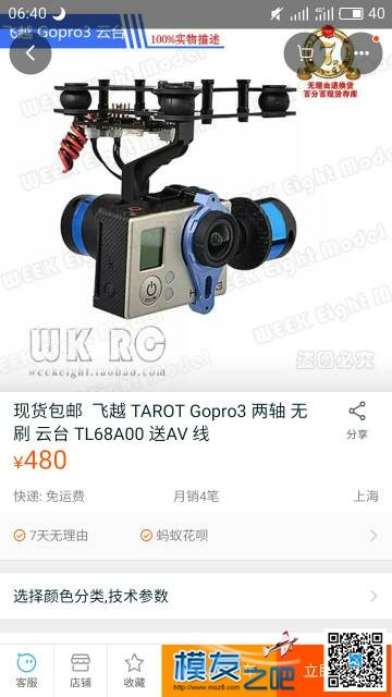

谁用这个云台呢啊  谁能告诉我一下怎么用   不连接收机能用吗  求大神

不连接收机,怎么控制?
发表于 2017-2-23 08:35:59 | 显示全部楼层
能用  保持自稳,但是没法远程控制俯仰和横滚

这个有家150多
发表于 2017-2-23 08:53:55 | 显示全部楼层
我才买了个才158,只是没包装有点旧,不接接收只能自稳,不能控制俯仰。

是不是通电自动就自稳了。

如果出厂是设置好了的就自稳了,不行的话就自已连调参软件设置,设好了加电就自稳。
发表于 2017-2-23 10:58:42 | 显示全部楼层
自稳或跟随模式

为什么不能调俯仰

不连接收机可以用,接电就可以,只不过不能调角度,水平用,我正在用
发表于 2017-2-23 19:10:30 | 显示全部楼层
只能自稳…

你没接接收机用什么控制

接一个旋钮通道

那就行啊
