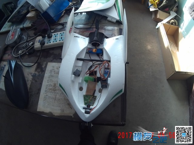

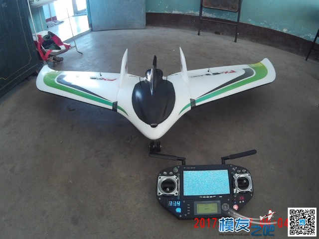

昨天小试手抛试飞了。感觉很稳,配置:电机2217.1400KV;8045三叶桨;3S4200毫安25C的。一个人一激动忘记拍视频了。

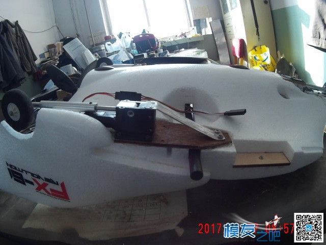

 楼主| 发表于 2017-2-27 09:43:32 | 显示全部楼层

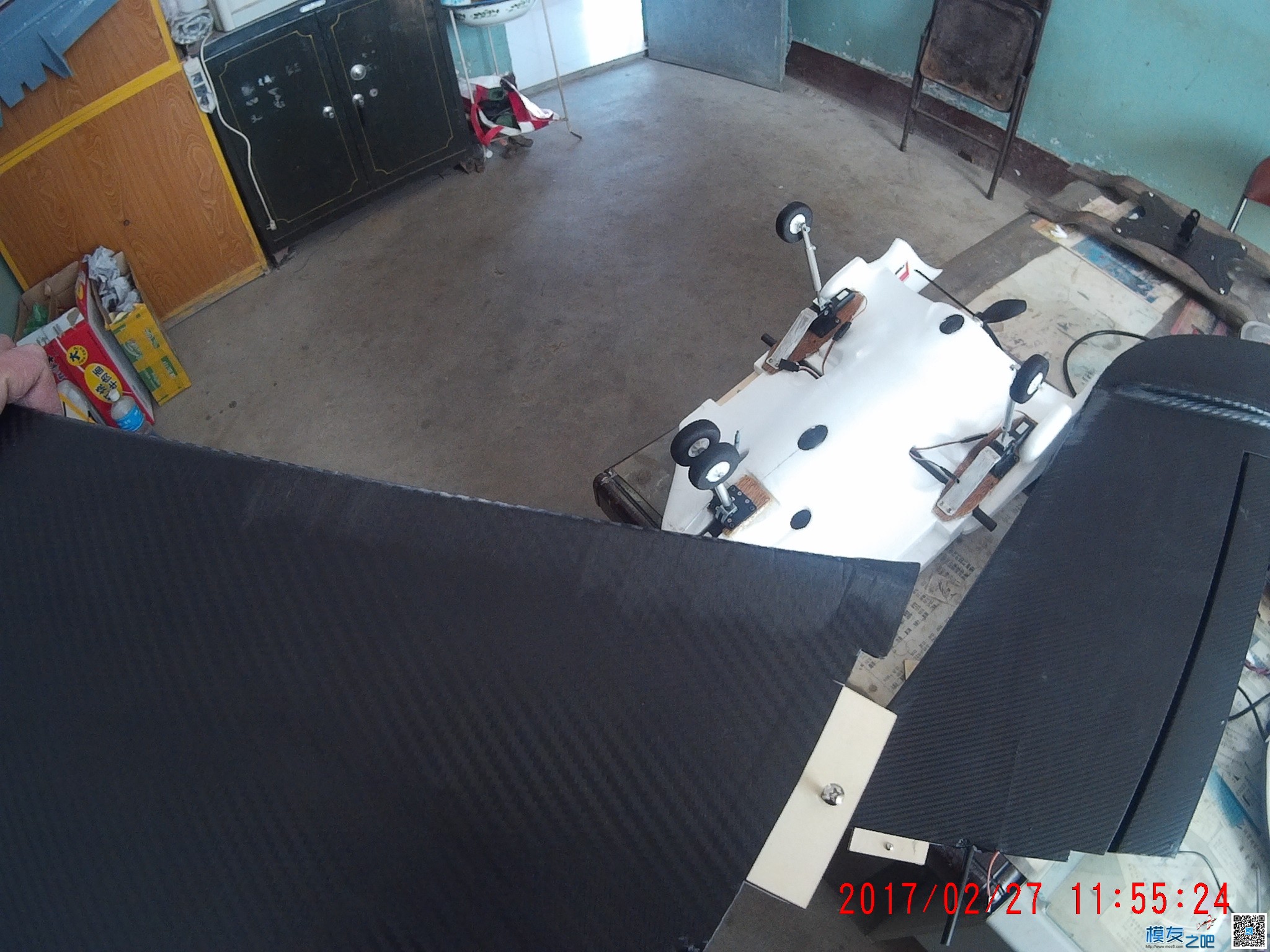

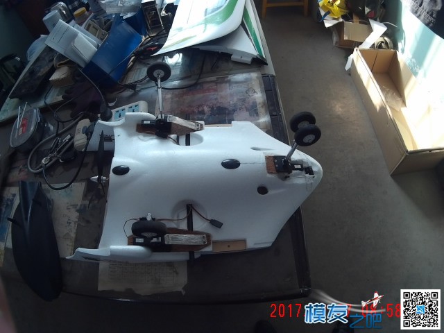

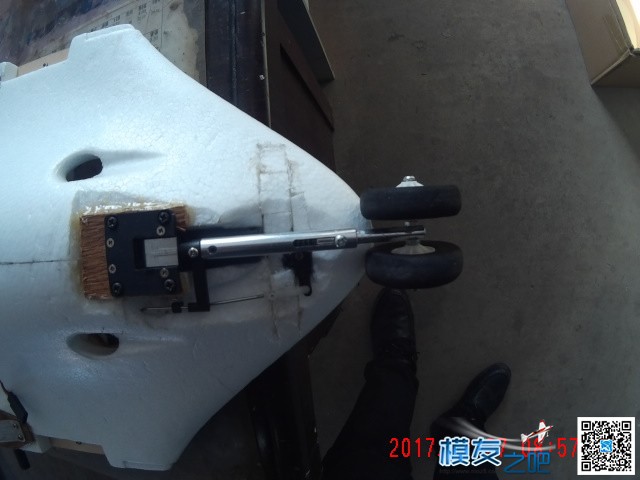

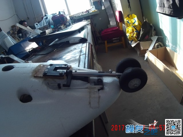

昨天试飞完正好起落架到货了。开工装上去。
 楼主| 发表于 2017-2-27 09:44:51 | 显示全部楼层

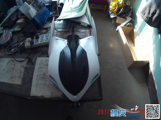

发点照片FX61开箱 固定翼 作者:龙卷风2010 4548 FX61开箱 固定翼 作者:龙卷风2010 4148 FX61开箱 固定翼 作者:龙卷风2010 4042 FX61开箱 固定翼 作者:龙卷风2010 2480
FX61开箱 固定翼 作者:龙卷风2010 2025
FX61开箱 固定翼 作者:龙卷风2010 1193
FX61开箱 固定翼 作者:龙卷风2010 158
FX61开箱 固定翼 作者:龙卷风2010 3833

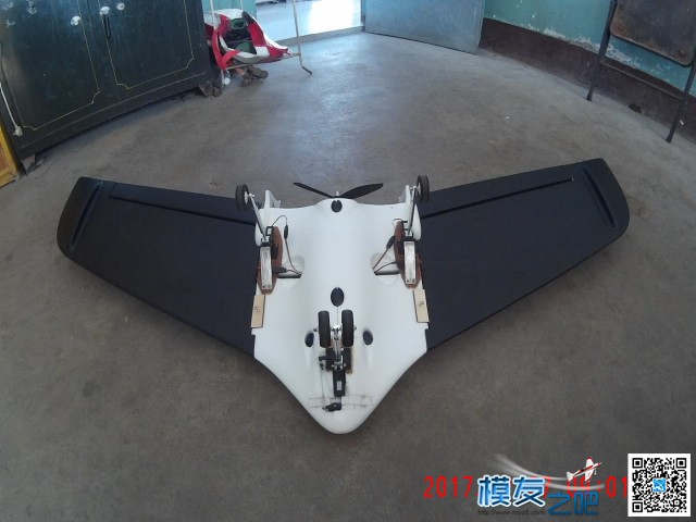

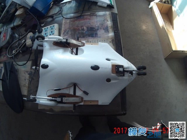

起落架 FX61开箱 固定翼 作者:龙卷风2010 534 FX61开箱 固定翼 作者:龙卷风2010 7952 FX61开箱 固定翼 作者:龙卷风2010 2565

对了用的是我爆改的天七控,A3飞控。副翼舵机我给改上面了。

起飞重量1550克,电池4S,420克。

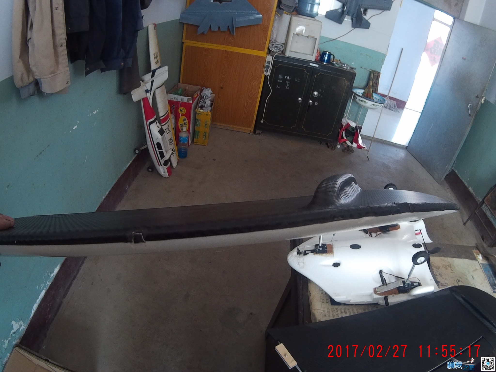

 楼主| 发表于 2017-2-27 12:03:04 | 显示全部楼层
刚刚第二次试飞,日电线上了。小炸还好机翼只有点擦痕。没地方飞没办法,单位这边房子,大树,电线太多了。 FX61开箱 固定翼 作者:龙卷风2010 1125 FX61开箱 固定翼 作者:龙卷风2010 8170 FX61开箱 固定翼 作者:龙卷风2010 3630 FX61开箱 固定翼 作者:龙卷风2010 658 FX61开箱 固定翼 作者:龙卷风2010 9019
