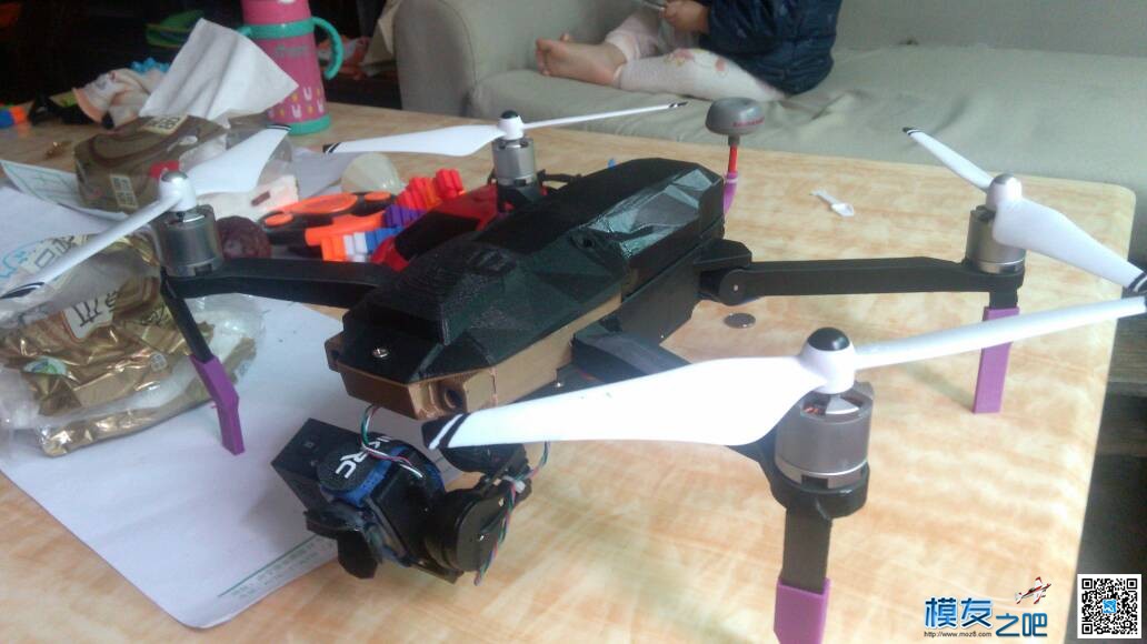

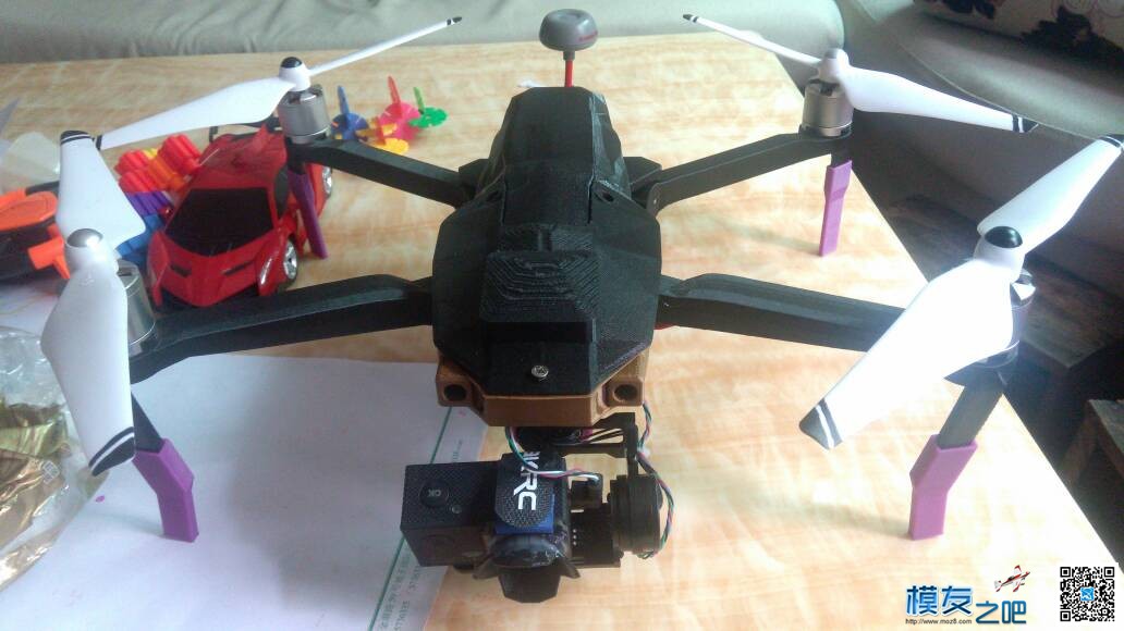

发表于 2017-2-27 13:29:36 | 显示全部楼层 |阅读模式
经过多次改装,上了8位两轴狗台12伏ubec供电,apm2。8,4个乐天20安,2216,920kv,9450自锁,电流传感器带5伏bec,miniosd.5828图传发射,肥鲨天线,富斯ia6接收机,电池2200mah3s...数传没地方放了,内置云台减震,分层放飞控了,加高脚架,估计续航5分钟,上5千电池可以17分钟,不过不能盖后盖了

 楼主| 发表于 2017-2-27 13:57:15 | 显示全部楼层
Guc 发表于 2017-2-27 13:44
先顶一个,不带设备,空壳有多重?
现在包括云台和一个2200电池,1.25公斤,,算轻的了。比我的山寨黑羊探索轻多了。。估计上5000电池也就1。5公斤左右吧。。。我的黑羊都1.8公斤了。
 楼主| 发表于 2017-2-27 13:51:19 | 显示全部楼层
先顶一个,不带设备,空壳有多重?
没称过,没上云台之前称过一次。。600克左右,,改用ABS应该更轻一点。。我用PLA。部分用ABS

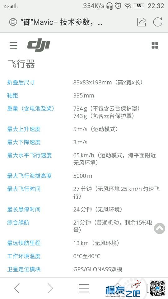

发表于 2017-2-27 22:25:38 | 显示全部楼层
da007 发表于 2017-2-27 21:19 传说中的,野生御姐,上图,, 电池,天线,云台,图传,飞控 作者:炸香机 3232
这么大?大疆御实物也是450左右吗?多大行程的打印机能打出来
御的一些参数
传说中的,野生御姐,上图,, 电池,天线,云台,图传,飞控 作者:炸香机 3142
