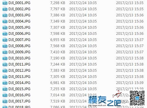

把相片全选,全部添加。
(雷傲知识堂)批量提取相片中的GPS信息 模型,大疆,GPS,PIX,没有什么 作者:山寨也疯狂 5365

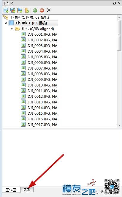

六、点下面的参考

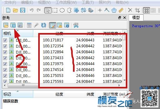

(雷傲知识堂)批量提取相片中的GPS信息 模型,大疆,GPS,PIX,没有什么 作者:山寨也疯狂 8683 七、图中的1就是自动读取出来的相片GPS信息,点击2所指的导出信息。
(雷傲知识堂)批量提取相片中的GPS信息 模型,大疆,GPS,PIX,没有什么 作者:山寨也疯狂 6463 0
