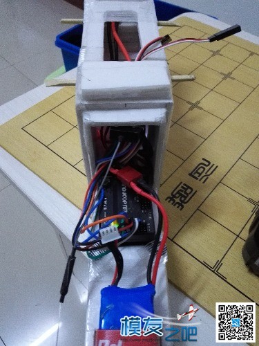

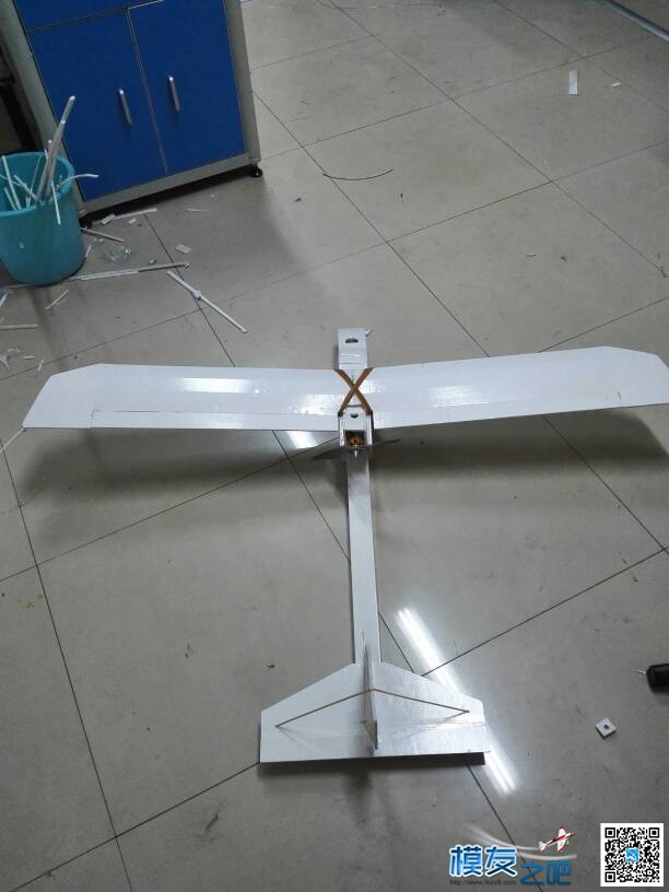

前几天做了架探险者,飞行还算顺利,就是低头右倾的严重,微调快到低了。今天重新调平副翼,升降。装上了APM,花了一下午时间安装校准,赶快去试飞吧!
手动模式还有些低头右倾,通过微调能较稳定的平飞。
FBWA模式很小油门就能平飞,就是自动右倾,一直在右转弯!这是不是扭力的原因,高手指点下用APM飞FT探险者 APM 作者:pxh1693 8186

我在机翼前沿垫了5mmkt版,增大迎角,不知道这样整行不?

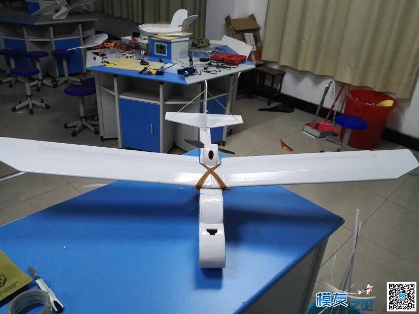

有没有试过调方向舵,感觉你的垂尾有点歪用APM飞FT探险者 APM 作者:发光管 559

我也想用探险者fpv,楼主把副翼的中立点调一下就行
发表于 2017-3-1 10:29:40 | 显示全部楼层
往左调下中立点。

发表于 2017-3-6 20:56:06 | 显示全部楼层
发光管 发表于 2017-2-28 22:39
有没有试过调方向舵,感觉你的垂尾有点歪
我也这个看法,,感觉垂尾是有点歪
