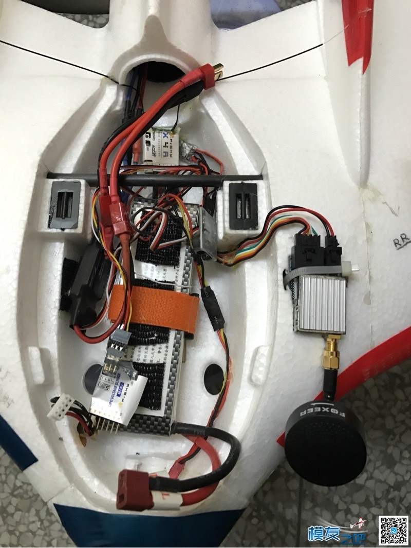

说下你的配置吧
布局的线看起来有点乱,但是拆装方便也没什么内容。好盈飞腾30a电调,2216kv1100配8060桨,格式3300mah3s电池,x4r接收机,owl迷你摄像头(迷你撕裂者上拆的),失控bb响,再加了个frsky的电压回传模块。除了动力和舵机供电外,其余设备都用10元买的5v 12v两用bec供电。
起飞我就把rssi语音播报打开,飞一段就可以开电压语音播报了。飞行14分钟单节还有3.85的电。
