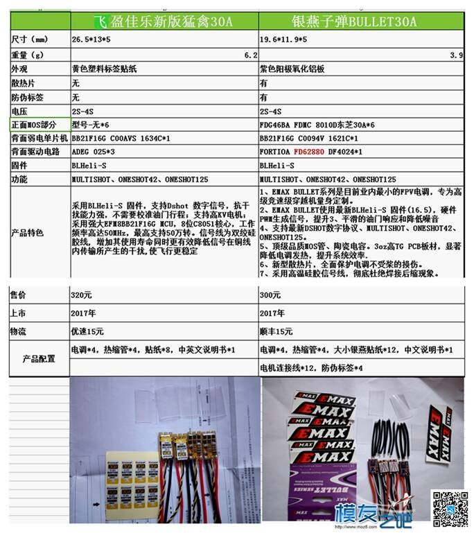

当猛禽遇上了子弹,一张表告诉你它们的差别

貌似银燕的好,便宜点,轻点,

飞盈佳乐工整,霸气,银燕精致!

飞盈做工和银燕比,还是差点火候,擦写MOS管的行为,还是有点恶心人。

做工也不是一个级别

擦除元件型号确实让人鄙视!

横向的参数对比,没有实际测试对比。不过两家厂商都是很用心啊,特别是银燕,做工工艺和尺寸度不错!

有什么好的建议,怎么测试?
