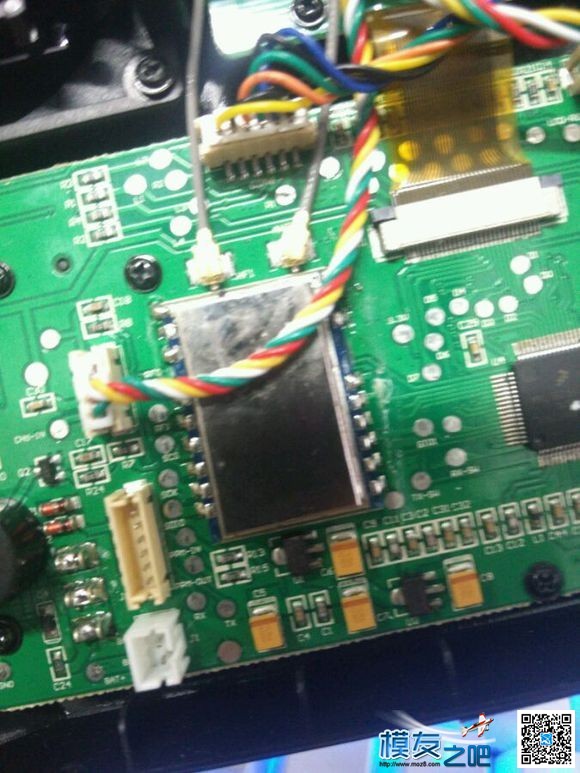

由于是改的1s锂电。怀疑是电压的原因。然后在实验室找了个恒压电源。调到7v的时候出来了。然后再用1s的锂电用不了了。再接上可调电源。。就闻到一个烧焦的味道。看了网上的案例都是但电容击穿了。但是我这个拿万用表测了一下好像并没有 请问有这方面维修经验的人能给解答吗?万分感谢!

电容击穿了,似乎用万用表量不出来吧?不要误导自己和别人。
发表于 2017-3-7 08:01:01 | 显示全部楼层
是不是降压模块烧了,比如7805什么的模块

应该是电容和稳压二极管烧了,现在已经寄出返厂了,谢谢您!
发表于 2017-3-9 17:18:32 | 显示全部楼层
发射模块底下的稳压检查没?这i6帮模友修过几个。都是这问题

是这几个东西的问题!!!还爆了一个电容,刚刚返厂回来到手,正是您说的这些问题

看来是稳压有问题啊。还是买点1117换上吧。
