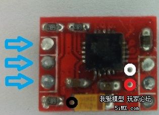

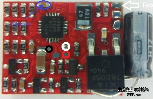

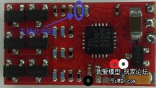

硬件篇- 电调选择
原帖列出可用的电调如下:Supermicro 3.5A, DP3A, XP 3a, XP 7a, XP12a,Turnigy6A
实际上只要是采用Silicon Labs出的c8051f330单片机的电调都可以用来改装,所以看一下手头上的电调,如果是20脚封装标号为”SIL f330 xxxxx”的芯片就可以用了。
这些芯片其实都是类似的电路,价格有差别在于是否可以编程以及所用的MOS管是否好。对于自己换MOS管来刷的模友,找最便宜的就足够了,换成好的MOS管,可以DIY出比华科尔10LT硬件特性更好的电调,这里说一下,虽然华科尔的产品质量很糟糕,其硬件确是一流的,比mcpx好很多,电调选用的mos特性最好,三轴芯片也远好于mcpx. 但这也说明了硬件再好,没有好软件设计人员,产品依然不行。用很烂的3a电调刷BLheli程序可以得到比市面上任何小鸡电调更好的效果,就是一个很好的例子。我一开始用xp3a刷, 最后用30元的便宜电调(淘宝找DYaS 3A电调)来改,效果也是杠杠的。

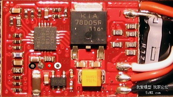

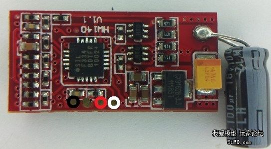

下面的电路板图中,白圈的焊点连到编程器/下 载器的C2D接线,红圈焊点连编程器/下 载器的C2K, 黑圈焊点接编程器/下 载器的GND
DP3a,最烂的3电调,换好的MOS管就变成最好的电调:
【suvsuv】DIY功能强大,超轻重量的小机无刷电调- BLHeli详解 仿真,电调,电机,遥控器,开源 作者:飞天狼 2699
xp3a, MOS管不好不坏,叠焊6个好的MOS就够了:
【suvsuv】DIY功能强大,超轻重量的小机无刷电调- BLHeli详解 仿真,电调,电机,遥控器,开源 作者:飞天狼 1030
xp7a, 用7a和12a不增加mos管也可以足够电流支持mcpx/cp,但是低压特性不好:
【suvsuv】DIY功能强大,超轻重量的小机无刷电调- BLHeli详解 仿真,电调,电机,遥控器,开源 作者:飞天狼 6927
xp12a
【suvsuv】DIY功能强大,超轻重量的小机无刷电调- BLHeli详解 仿真,电调,电机,遥控器,开源 作者:飞天狼 5865
Turnigy 6a, 鸡肋,如果不是手头有,不要选这个:
【suvsuv】DIY功能强大,超轻重量的小机无刷电调- BLHeli详解 仿真,电调,电机,遥控器,开源 作者:飞天狼 9208
DYS 3a, 最便宜的电调,国外买不到,国内玩家的福气:em15: (从上至下4个焊点分别是C2D, C2K, VCC, GND --由于飞机给电调供电,所以VCC不需要接出引线):

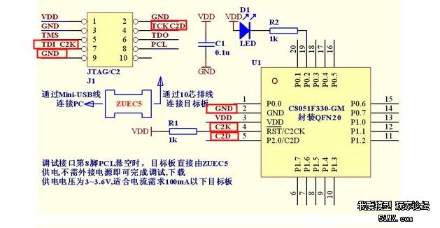

刷机篇- 编程器和刷程序软件
原作推荐的刷程序工具是Silicon Labs出的原版C8051编程器ToolStick, 18美元一个。在我们这个山寨大国,当然可以找到更便宜的,只要在万能的淘宝找”c8051 仿真器”就可以找到,由于并口笔记本基本已经取消,最好选usb口的(当然如果机器支持并口,那就可以选十来元的并口下 载器),选择的便宜就行(我买的就是4x元的山寨伪劣产品,按照tf-4所说的,只要不是吃的东西,买山寨产品没有问题:em17: )
电调和编程器连接用C8051的C2接口即可,只需要连接3根线。实际上,所有电调的电路板都会留好编程用的焊点,找到C2D, C2K和GND三个焊点连接到编程器对应的接脚,然后给电调供电,就可以用下 载器软件刷程序。
【suvsuv】DIY功能强大,超轻重量的小机无刷电调- BLHeli详解 仿真,电调,电机,遥控器,开源 作者:飞天狼 8534

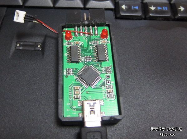

 楼主| 发表于 2013-11-12 18:50:54 | 显示全部楼层
U-EC6编程器,引出第4(C2D),7(C2K), 9(GND)脚然后焊个mini jst舵机母头,以后就可以很方便与电调连线刷程序或者改参数
【suvsuv】DIY功能强大,超轻重量的小机无刷电调- BLHeli详解 仿真,电调,电机,遥控器,开源 作者:飞天狼 7097

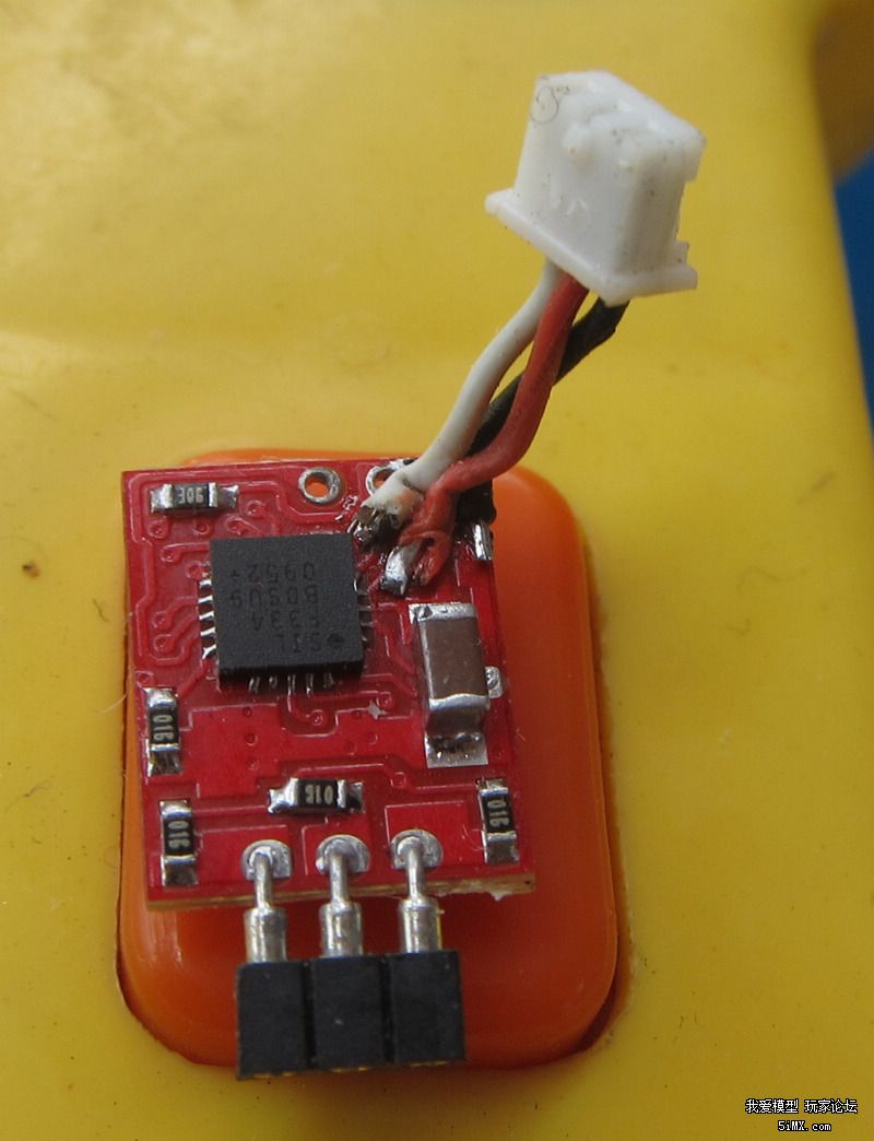

同时建议将电调上的这三跟编程用的线用mini jst舵机接口引出,这样可以方便将来随时更新新版的BLHeli程序或者改参数调机
【suvsuv】DIY功能强大,超轻重量的小机无刷电调- BLHeli详解 仿真,电调,电机,遥控器,开源 作者:飞天狼 8785

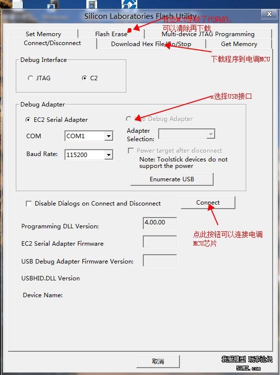

 楼主| 发表于 2013-11-12 18:54:08 | 显示全部楼层
所有的仿真器都会附带自行开发的下 载软件,但是最好还是用Silicon Labs自己出的下 载器软件: http://www.silabs.com/Support%20Documents/Software/UtilDLL.exe
安装后界面如下,选择USB Debug Adapter再点击Connect按钮就可以连上电调,然后点击上方的”Flash Erase”页面可以将原来的所有程序清除,点击上方的“Download Hex File/Go/Stop”页面选择正确版本的BLHeli程序刷电调即可。

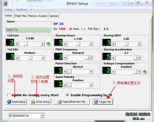

过我个人建议用另一个网友开发的一个图形刷机程序--BlHeli-Setup:刷新Blheli程序、修改设置都可以在一个图形界面进行,可以将电脑变为电调的编程卡,使用非常方便,目前最新的beta我试过没有问题,可以支持3.2版的BlHeli程序下 载
这个图形刷电调程序博客在: http://www.helifreak.com/blog.php?u=144146
,点击最新的BlHeliSetup3000_EarlyBeta.zip下 载再解压并运行里面的exe即可使用
使用说明如下图 。 如果是新电调,可以点击"Flash BlHeli Hex File"按钮来刷BlHeli程序到电调。 已经刷过BlHeli程序的,如果要修改参数,只需要先点击“Read Setup"读出电调的设置,然后移动中间的各种配置滚动条,再点击"Write Setup"将修改写回电调即可修改电调参数;点击"Targe Go!"按钮可以让电调重启并应用修改后的参数,无需让飞机重新上电。
【suvsuv】DIY功能强大,超轻重量的小机无刷电调- BLHeli详解 仿真,电调,电机,遥控器,开源 作者:飞天狼 9284

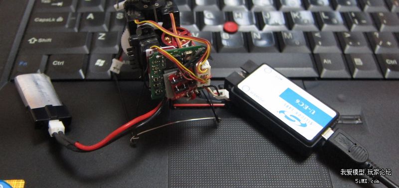

点击页面里的ZIP按钮可以下 载到最新的源码和编译好的二进制文件,用下 载器软件下 载相应的hex文件即可刷电调,对于非dp/xp电调,选择DP电调用的HEX文件就行了,比如主电调可以刷DP_3A_MAIN_REV3_2.HEX,
尾电调可以刷DP_3A_TAIL_REV3_2.HEX,不同厂家版本的3A电调其实都通用(但是对7A/12A电调刷3A程序由于F330输出管脚使用不同,会烧MOS管),只是低电压检测可能不起作用而已
下面是一个实际刷机的连线图:先将电调事先焊好的刷机线(中间mini jst舵机线三根)连接到下 载器引出的舵机母线(C2接口);然后给三轴接收机接上电池(遥控不需要开机,三轴接收机的正负极应该与电调的正负极焊好,给接收机通电只是为电调供电而已);下 载器连接到电脑的USB接口;运行BlHeli-Setup程序,点击相关的按钮可以读出或者电调内的设置或者直接刷入BlHeli程序。由于电调与下 载器只用到C2接口的三根线(VCC没有连接),所以通电时可以热插拔断开电调与下 载器的连接

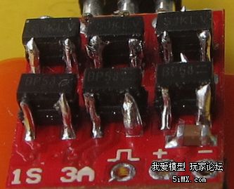

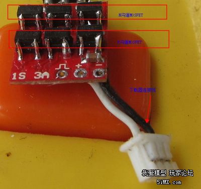

 楼主| 发表于 2013-11-12 18:58:43 | 显示全部楼层
硬件篇- 改良MOSFET管选择
改良3A电调很简单,叠焊3个N沟道(上面一排3个)和3个P沟道(下面一排)即可实现电流加倍,内阻减半的良好效果。helifreak论坛相关帖子甚至有网友叠焊了3套MOS管,用于hp06v2这样的超暴力电机也没问题:em01:

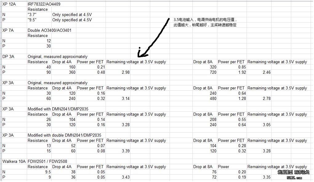

 楼主| 发表于 2013-11-12 19:01:11 | 显示全部楼层
至于选择MOS管的原则,关键不在于MOS的电流(只要大于3a,两个叠焊就足够任何小鸡用了),而在于选择MOS管内阻(2.5v下内阻参数越小越好),所以说选择任何型号的mos都不是问题。
原作者推荐的是DMN2041(N沟道)和DMP2035(P沟道),这两个在淘宝可以找到,是否正品就不得而知了:em25:
对于现有电调,原作者也给出详细的对比参数,看参数表就知道内阻越小的MOS,输出到电机端的电压越大,即使只有零点零几v的电压差别,对与低压工作的迷你电直都是影响很大的,有些模友说低压时锁尾不好,飞行时间不如别人的久,其实就跟电调有关联。顺便提一下,如果为了美观而用免焊接的插头,那用再好的mos也是脱裤子放屁,因为MOS 管顶多减少几十毫欧姆的内阻,输入电源盒输出电源的两套接口就足以增加了额外几百毫欧姆的电阻了。所以最好将输入电源直接焊到电调上,电机线也直焊到电调输出端,这样才能达到最好的飞行效果
附件外围常用迷你机电调MOS参数对比,表中可见xp12a和华科尔10LT的MOS管最好,但是xp12a不是专门针对1s电设计的,所以实际低压特性并不好,华科尔的电调硬件特性最好(那些盲目崇拜mcpx的该醒醒了。当然,过分强调硬件,忽视软件开发也是国产产品的致命弱点)。DIY电调除了增加电调定速,另一个优点就是:只要自己选择好的MOS管改装,烂电调也能变成低压工作很好的超级电调,表中用xp3a作为例子,原版的xp3a在3.5v电池输入时,供给电机的电压是3.14v;将MOS管替换为低内阻的DMN2041和DMP2035, 电调输出电压提高到3.28v;采用两套DMN2041/DMP2035叠焊并联,那么输出电压就提高到3.39v:em24:

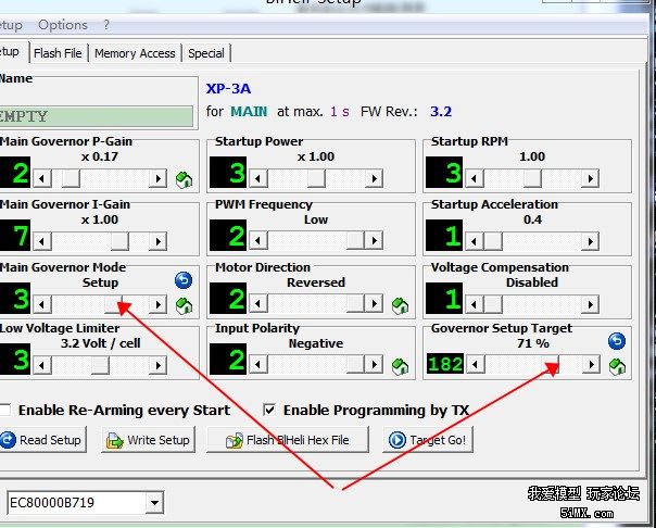

:em15: 关于定速设置
部分模友误以为定速就是简单讲油门曲线设置为一条横线,所以电调的线性无所谓。这种理解是错误的。定速是由电调来根据旋翼头的转速变化来动态修改油门输出(遥控器的油门控制无效),使旋翼头保持几乎不变的转速,所以要达到这个效果,三轴接收机的输出和电调在高油门区域必须有好线性。否则电调根据转速的变化补、减油门的动作将会无法修正旋翼头转速
举例来说。自己在遥控将油门设为80的一条直线,并不是定速,因为随着动作的变化,电机负荷变化,同样的油门输出,转速会随负荷变化而变化,所以定油门!=定速。也就是定速须由三轴接收机(比如v8之类的)或者电调提供这个功能才可实现。Blheli的强大在于引入了高档电调才有的定速功能。但是需要注意的是
1. 最好的定速实现需要物理检测器来实时监控旋翼头转速,并将检测值传入电调或者接收机进行修正。Blheli并没有物理检测接口,按照更专业模友的解释,BlHeli程序应该是检测无刷电机的换向周期知道电机的真实转速,并动态修改油门输出实现旋翼头转速(headspeed)恒定的目的。
2. 定速还依赖于电机的功率,用c05m,hp03s这类电机本身在做3d动作即使满油门都会不够功率而掉转速,所以无论用什么电调定速功能都不可能保证这样的电机能够在大动量动作保持旋翼头转速恒定,因此对这类电机定速功能只能在悬停或者温柔 3d有效。要更好的定速,只能买hp05s甚至hp06v2,电机有足够的功率余量,BLHeli的定速功能才会发挥最大效用
BlHeli提供了Tx, Armed, Setup三种模式来设置定速。
1. Tx模式下的定速设置我还没完全掌握,大致是将遥控的油门曲线设置为一条横线,电调检测到后就以该油门的初始转速作为定速目标值
2. Armed模式下,开机的时候电调会检测三次设置来获取目标定速值,因此可以利用normal的油门曲线来设置两种不同的定速值,Helifreak一个模友提供的方法如下
比如要设置70和80l两种定速,可以将Norml的油门曲线设置 为 0-70-70-70-80 ;Idle1的油门曲线设置为 100-80-60-80-100 。
当需要用70的定速飞行时,可以如下操作:
a)遥控开机, normal模式, 0油门, 切油门锁定开关 .
b)电调(飞机)通电, 等电调响3声
c)油门锁定关闭
d) 油门摇杆移动到中间, 电调响1声低音
e)油门摇杆回到最低, 电调响1声高音(进入armed模式)
f)切油门锁定开关
g)切换到idle模式同时将油门摇杆置中(0度螺距,避免后面关闭油门锁定时飞机突然暴起)
h)油门锁定关闭,起飞
同理,如果打算以80的定速飞行,可以用上面a-h同样的步骤,只是在第d)步是将油门摇杆移到最高(让电调读到80的油门设置)即可
3. Setup模式最简单,电调以Governer Setup Targe的值为定速目标值,遥控的油门曲线会被忽略
【suvsuv】DIY功能强大,超轻重量的小机无刷电调- BLHeli详解 仿真,电调,电机,遥控器,开源 作者:飞天狼 942
需要注意的是,3.x 版之前设置了定速是没法取消的,可能会导致如果降落不慎,飞机掉入草丛里就会高速剪草,损失可想而知:em14: 。3.x版就此增加了新功能,如果电调检测到油门在20%以下会自动取消定速,这样降落时可以实现转速缓慢降低再熄火。所以建议最好刷最新版的代码
