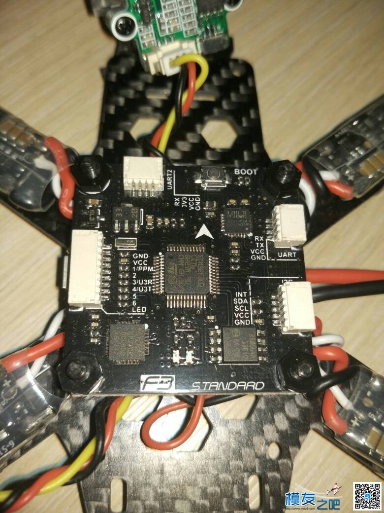

新人小白。
dsmx的线序是红黑灰,
求助f3plus与dsmx接收的接法,多谢!
求助f3与dsmx的接法 红黑灰,求助,新人,小白 作者:纠结帝II 1026
 楼主| 发表于 2017-3-5 10:11:04 | 显示全部楼层
左上角,黑接gnd,红接3v3,灰接rx,不知道对不对

发表于 2017-3-9 16:45:10 | 显示全部楼层
纠结帝II 发表于 2017-3-5 10:11 求助f3与dsmx的接法 红黑灰,求助,新人,小白 作者:鸡血疯 8724
对,通电看看能不能对上频
发表于 2017-3-10 23:40:29 | 显示全部楼层
背面有卫星的焊盘 再接个3.3v不就搞定了?地线随便找个焊盘接
